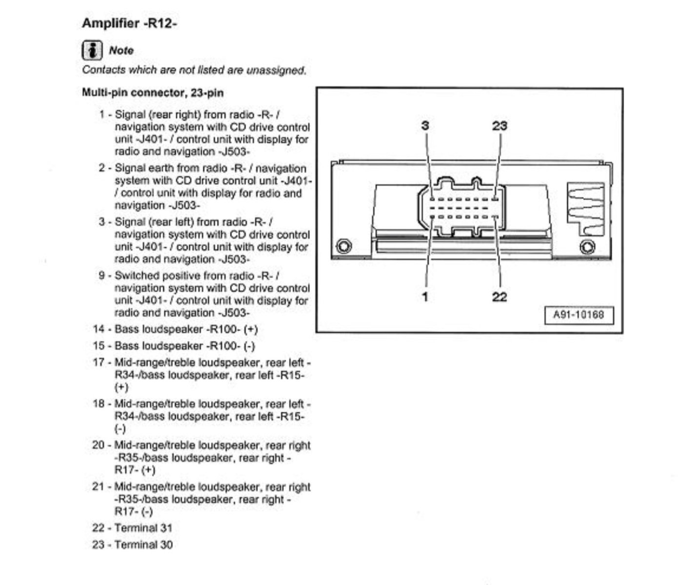

Siemanko czy ktoś z was podłączał wzmacniacz i tube do b6 do oryginalnego radia? Chciałbym zeby działała tuba razem z ori suboferem. Czy ktoś z was sie w to bawił albo macie jakies inne porady? Pozdro ;D
A w czym widzisz problem? Wpinasz konwerter sygnału high low pod wyjście z ori wzmaka na głośniki, remote masz także przy ori wzmaku w kostce, do tego masę z karoserii i plus z aku i gotowe.

Masz jakiś schemat bo też jestem w trakcie tego robienia, zasilanie mam już rozciągnięte i teraz szukam remote i gdzie wpiąć czincze od wzmacniacza dodatkowego (chodzi o ścieżkę audio)
Wzmacniacze zazwyczaj też mają wbudowany konwerter high low więc możesz sygnał wychodzący z ori wzmaka na głośniki wpiąć w dołożony wzmak w wejścia high. Nie będziesz w takim przypadku potrzebował kabli RCA.
Remote masz w zależności od tego jaki masz ori wzmak (Bose czy zwykły), przy kostce wzmaka. Pinout poszukaj na forum dla takiego wzmaka, który masz bo było wiele razy wałkowane.

zwykły wzmak, szukałem i szukam nadal
Pin nr. 9
13 minut temu, Muskel1 napisał:
Pin nr. 9
1 2 i 3 to do czinczy jak rozumiem sygnał audio?
Tak to sygnały liniowe ale jak się do nich podepniesz by zasilić dodatkowy wzmak, może się okazać że aktualny i dodatkowy wzmak zagrają cicho, gdyż napięcie na tych sygnałach liniowych jest za małe by podać na 2 wzmaki.
