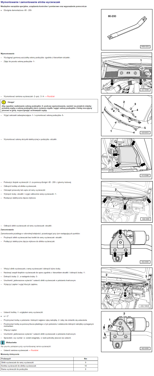

Witam mam taki problem że podczas jazdy wycieraczki zatrzymały się w pozycji pionowej i teraz cały czas tam się zatrzymują.  Coś musiało się przestawić gdzieś.  Miał ktoś podobny problem ? Jak to rozebrać żeby do tego dojść?
  • ściągnąć osłonę podszybia,
  • odkręcić i ściągnąć wycieraczki,
  • wymontować podszybie,
  • sprawdzić, co się stało,
  • jeśli trzeba, to wymontować mechanizm wycieraczek
