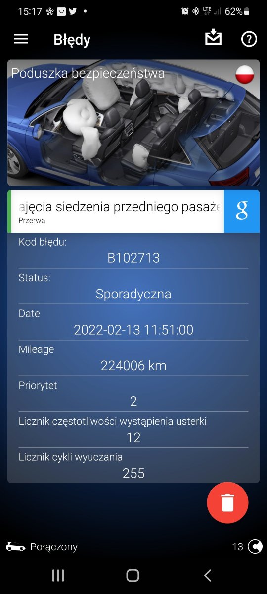

Spotkał się ktoś z wariującym czujnikiem zajęcia fotela? Już z 12 razy pojawił się u mnie ten błąd, po skasowaniu oczywiście nie występuje, ale tylko do momentu jeśli to ja siadam po stronie pasażera, gdy małżonka (40 kg lżejsza) siedzi nie ma tego problemu. Na desce zaświeca się kontrolka Airbagu. Czy do wymiany będzie sam czujnik? Znalazłem takie numery: 8S0963553C czujnik oraz 8W0971365C wiązka, czy te są właśnie z A4 B9?. Nie mam jeszcze VCDS tylko OBD11.
Temat można usunąć, okazało się że wtyczka była wypięta, przez torebke, która była pod fotelem.:eusathink:
