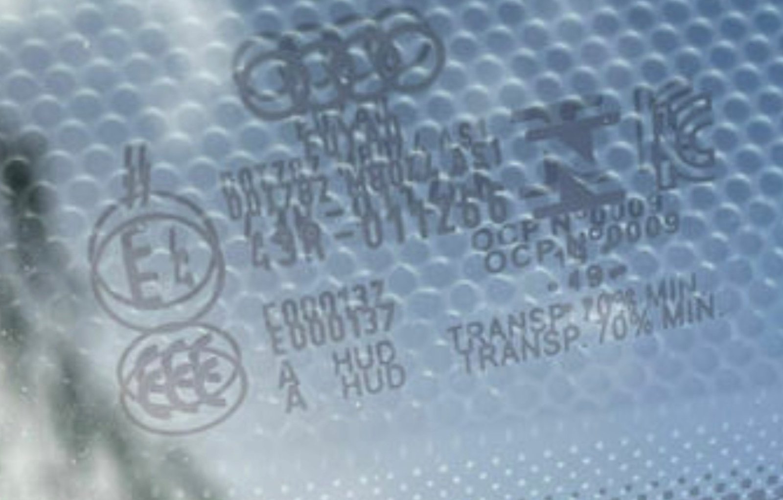

Dzięki za   zainteresowanie tematem. Ta 1  szyba  co wkleiłeś foto  jest  FUYAO i oni właśnie umieszczają  napis HUD  a  Saint...  już nie ...  Różnica  cenowa jest  spora,  rozważam  kupić używkę  ale   tu jest  szkopuł żeby nie  trafić zonka bo dopiero po montażu  może wyjść czy  bezie wyraźny HUD czy nie...
Poniżej  foto moje  nr 1  szyba z HUDem i o dziwo wszystko  jest to samo co u Ciebie nr,  druga  szyba jest  z auta bez HUDa

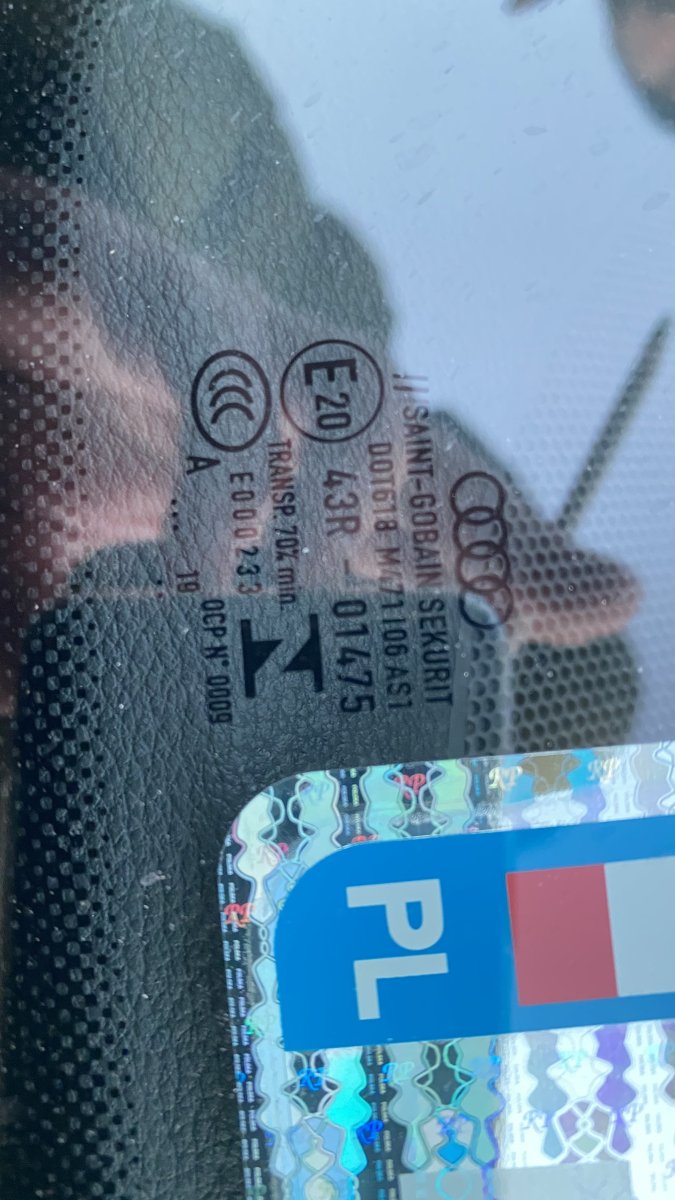

Mam takie same oznaczenia jak u Was wyżej: HUD w Sportbacku 2018r
Zobaczę u siebie jak wyjdę z pracy i wrzucę fotkę.
Dzięki wszystkim za zainteresowanie tematem.. Jeśli  można  wyciągać wnioski po 3  fotach to jakaś zależność jest mimo że szyby są z innego  roku..

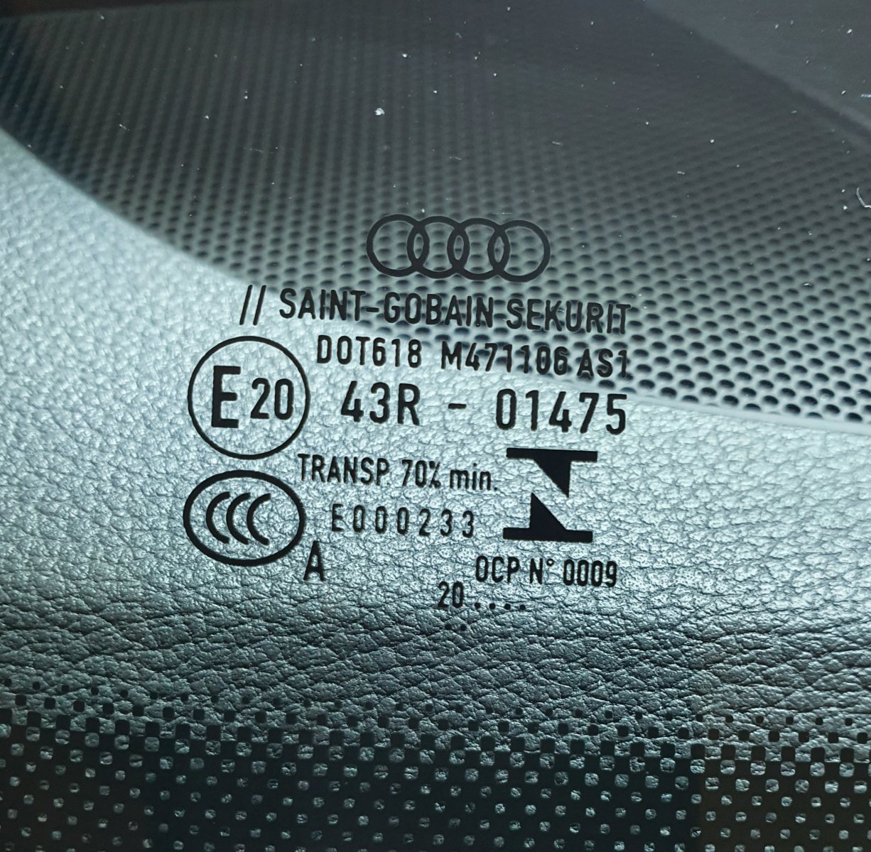

Oto moja szyba.
Proszę skasować bo zamieściło się przez telefon drugi raz przez przypadek. :wallbash:
Edytowane przez vvalery
Dzięki wszystkim za zainteresowanie, w podanych info  wnioskuję, że szybę pod HUD  konkretnej marki czyli Saint Gobain można rozpoznać po opisie ( 4 sztuki  szyb z różnych roczników mają ten sam opis, szyba bez HUDa  ma inne oznaczenie ).. Pozdrawiam
Saint Gobain Securit
DOT618 M471106 AS1
E20 43R - 01475
E000233
Temat  sprawdzony organoleptycznie,  szyba  używka,  HUD śmiga aż miło  ( Cena  800zl  a nie kilka  tysiaczków  w ASO)...
