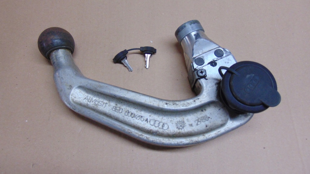

Cześć, mam problem z hakiem Alko, zresztą już nie pierwszy. Wcześniej miałem hak, który nie chciał się wypiąć, teraz mam hak, który z kolei nie chcę się wpiąć. Wydaje się, że mechanizm działa prawidłowo, ale przy wpinaniu ta kulka mała nie chowa się do końca i bolec nie chcę wyskoczyć. Próbowałem już różnych sposobów, niestety bezskutecznie. Hak wygląda na nówkę sztukę, na pewno z małym przebiegiem, a mimo to nie chcę się wpiąć. Ostatnio go przesmarowałem WD i nie wiem, czy te WD mu nie zaszkodziło, bo chyba wypłukałem smar jaki tak był, albo coś, nie wiem. Pytanie, czy ten hak jest jakoś rozbieralny? Poniżej przykładowe zdjęcie o który hak mi chodzi.

Ok problem rozwiązany. Problemem okazała się być blaszka, która kasuje luz w gnieździe, powodowała, ze hak nie wchodził do końca i nie blokował się.

Witam, mam identyczny hak i problem w tym że jak go wpinam ma minimalny luz. Piszesz coś o blaszce która go ma niwelować. Podpowiesz o co dokładnie chodzi ???
