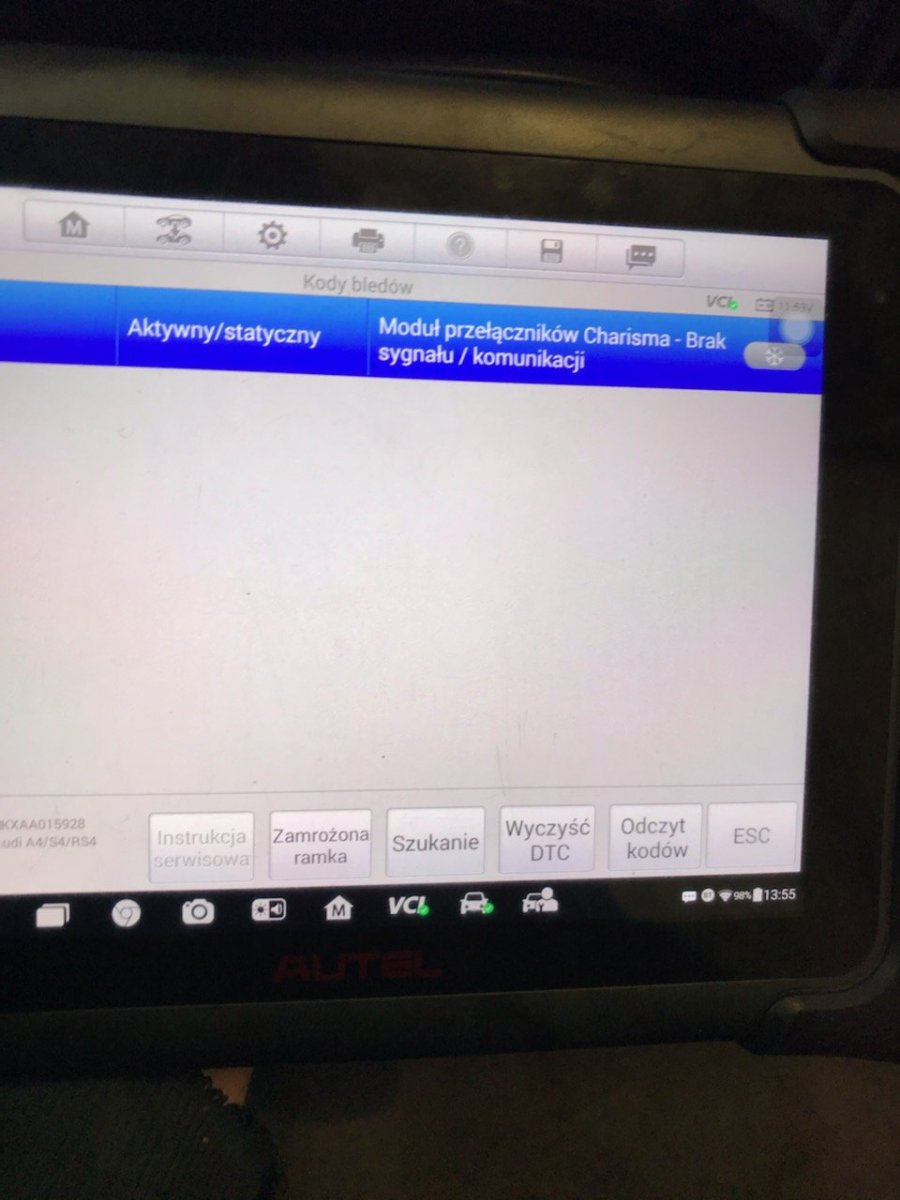

Siema, mam pytanie, pacjent b8 2.0tfsi 2009r, jest problem z kierunkowskazami. Awaryjne świecą się normalnie, ale nie działają kierunki i ponoć może to być wina przekaźnika od kierunków. Pytanie, jaki numer ten przekaźnik będzie miał i gdzie go szukać? Diagnostyka wykazała:
Ale haki przekaznik? Masz napisane jak byk moduł przełączników. Nie wiem jakim to programem diagnozowane, ale jeśli jest błąd jak na foto, to na początek trzeba poszukać czy wszystkie kable są OK bo błąd jest od komunikacji.
To szwagra samochód, sprawdzili mu w pracy, z tego co widać to VCI jakiś. Pierwsze tropy poprowadziły mnie do tego tematu Niby kierunkami steruje też przekaźnik.
Z mojego dalszego kopania w necie, doszedłem do tego, że błąd jest chyba związany z ADS i trzeba go wykodować, ponieważ może nie być w aucie tego modułu (ktoś coś rzeźbił w aucie wcześniej prawdopodobnie) Wracając do kierunków, kable posprawdzane, zresztą gdzie dalej szukać, skoro żaden nie działa?

Najlepiej to by było zrobić pełny autoscan za pomocą vcds wtedy był by pogląd co siedzi w aucie, jakie są kodowania i co może być nie tak od tej strony.
W b8 niema przekaźnika od kierunkowskazów, przednie zasilane są z modułu centralnej elektryki a tył z modułu komfortu, więc problem jest gdzieś indziej.
Ok, trzeba zacząć od zakupu kabla. Dziwna sprawa z tymi kierunkami. Może coś z manetkami?
