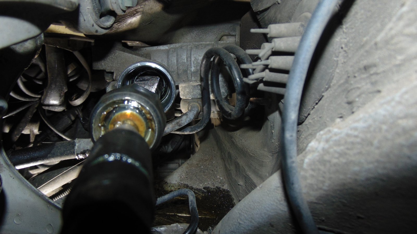

Wymieniałem dzisiaj drążek kierowniczy lewy, i okazuje się że osłona giętka ma jednak średnice 56mm jak koyo a nie 64mm jak do zf. Wiecie może o co chodzi?
Do tego zostałem jak ciecio z dwoma osłonami do zf bo otworzyłem już opakowania(trw i lemford)
Przy okazji odkryłem że puszczają uszczelniacze ( się płyn wylał jak zdjąłem osłonę) , i teraz nie wiem jaką mam przekładnie i jakiem mam kupić uszczelniacze. Oglądałem lusterkiem i nie znalazłem żadnych tabliczek - (na zf powinna byc) ani innych oznaczeń. ( Chociaż dostęp jest tam słaby)

Już widze jaka jest różnica, zf jest korpus cały, w koyo jest dwuczęściowy aluminium/stal.
Swoim milczeniem zainspirowaliście mnie do dokładniejszych oględzin przekładni, co przyniosło pożądane skutki.
Przekładnie mam koyo 8e1422066f, jest nalepka, od prawej strony przekładni, na korpusie, zaraz za marżetą- osłoną plastikową, od strony grodzi. Trzeba mieć lusterko na długim trzonku.
