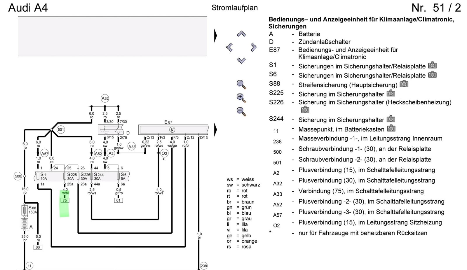

Ma ktoś ELSE żeby sprawdzić jak to jest  zasilane ?
Nr. 51/2 oraz  51/7
A4 B6 Dmuchawa.pdf
:hi: Dzięki wielkie.
Wszystko jest jasne na schemacie poza jedną rzeczą może będziesz wiedział przewód zasilający z dmuchawy o oznaczeniu nr 4 czerwono niebieski jak mniemam plus zasilania. Nie widzę skąd jest brany co oznacza 4 po drugiej stronie. ?
Tak, 4 to zasilanie z bezpiecznika (widoczne na str. 51/2).
Jeszcze raz dzięki. O to właśnie chodziło czy to jeszcze przez cos idzie czy z bezpiecznika.

:hi:Idzie z bezpiecznika bezpośrednio na kostkę dmuchawy.
