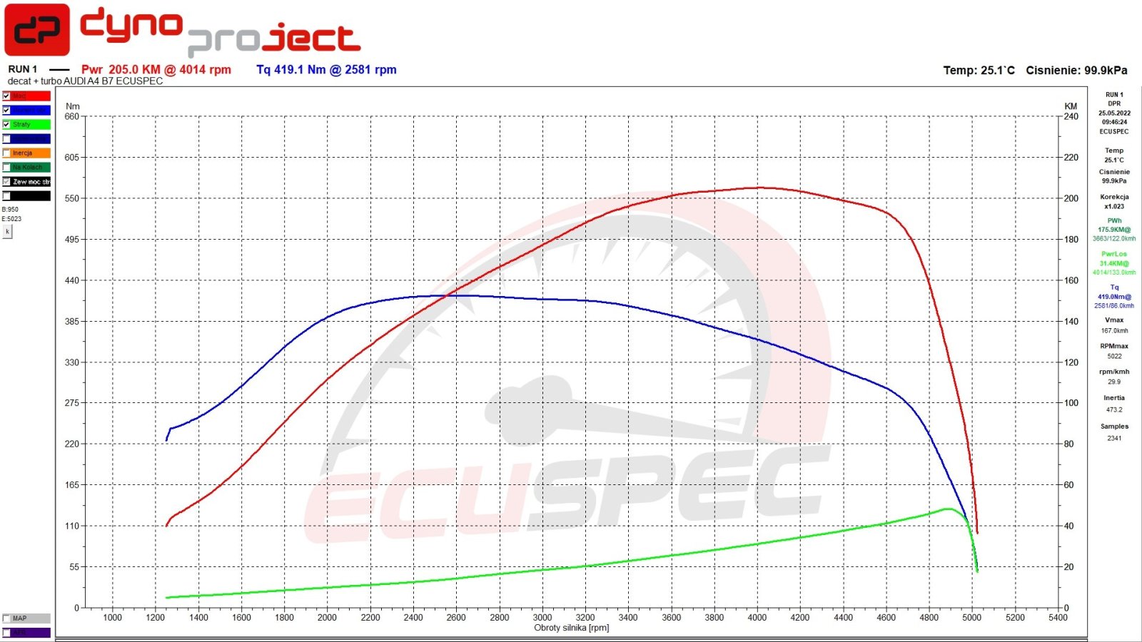

Cześć. Wrzucam wykres do oceny bo rozkminiamy z @Adam87 czemu taka różnica na podobnym setupie.
U mnie bez dp, została pucha po kacie i pucha po DPF.
Adam - 222km, ja - 205.
Jak wam się to widzi?
To nie silniki elektryczne, że wyniki będą te same. Samo zużycie w różnym stopniu wpływa na osiągi jednostki, masz bardziej zużyty silnik i tyle. Dlaczego logów sobie nie porównacie i będziesz wiedział gdzie niedomaga?
Właśnie myślę w ten sam sposób, że zużycie kluczowych podzespołów ma znaczenie. Takie po prostu rozkminianie.  Logi zrobię to wrzucę czy tutaj czy w odpowiedni dział tak dla wszystkiego.
A co do wykresu i to jak rysuje się na nim moc i moment - spoko czy lipa?
Edytowane przez Bambr97
U siebie miałem robiony kapitalny remont silnika w 2019 roku, więc to faktycznie może mieć znaczenie.
Ale tak przyjrzałem się teraz, to nie jest tak źle.. fakt, że różnica jest ale 205/419 to już fajny wynik:wink:
Było 193km / 435 nm, ale był "cios" przy 2200 i za moment kisło. Teraz dłużej "ciągnie". W tym przypadku jak chce się więcej to chyba trzeba zmienić auto bo już niewiele można ugrać ?
