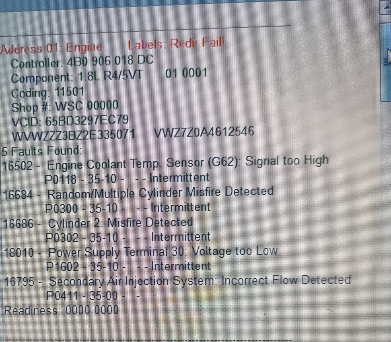

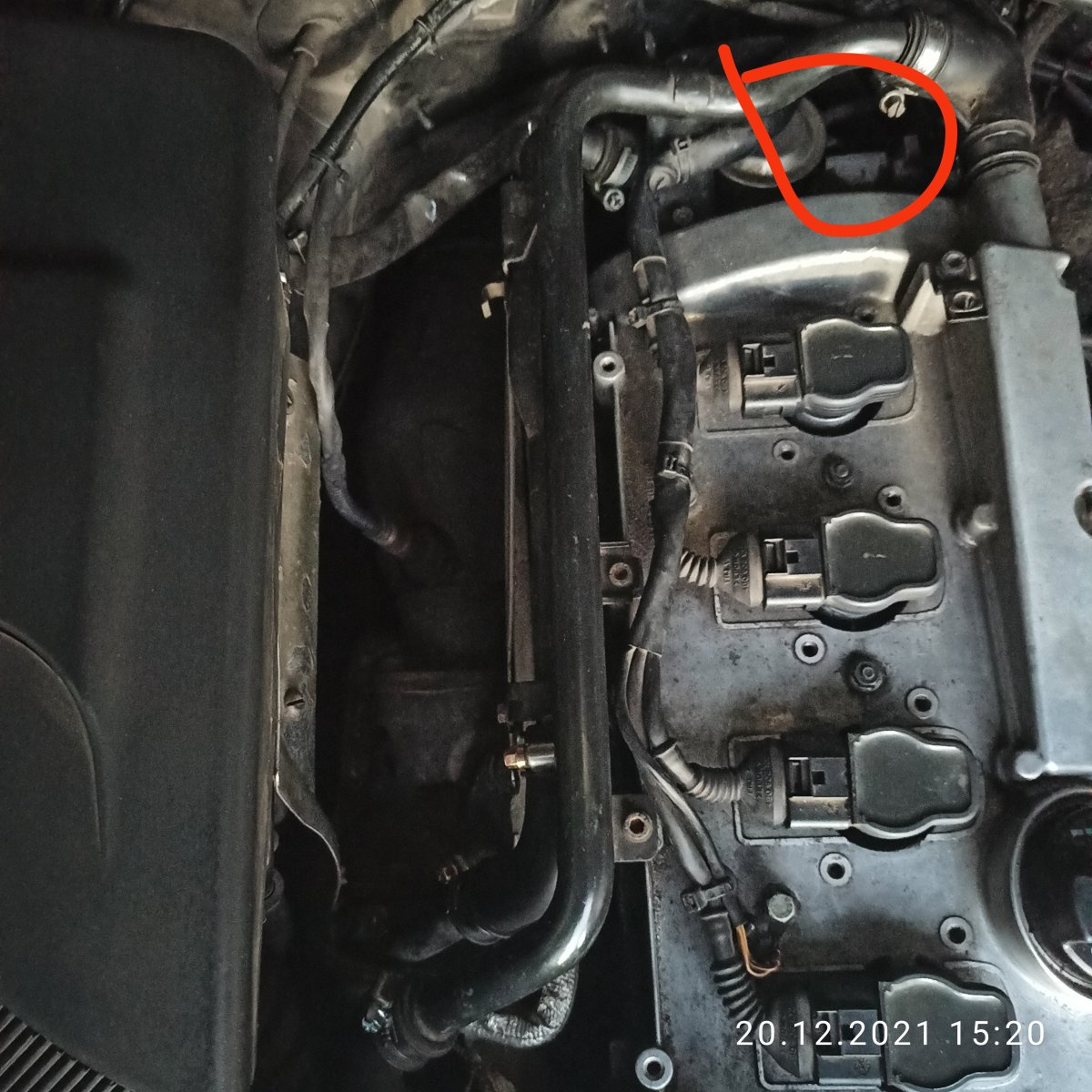

IMG_20220606_073205.thumb.jpg.6183052a6d65ffb877c2b1b307bd6c12.jpg1.8t z Lpg. Po odpaleniu trzęsie silnikiem, wydaje mi się że może nie chodzić na wszystkie cylindry. Głównie po odpaleniu. Wystarczy przejechać kawałek i się uspokaja. Dodatkowo czasem dłużej muszę kręcić żeby odpalił, I wtedy ciężko mu jest wskoczyć na normalne obroty. Na obu paliwach zachowuje się podobnie. Foto z błędami. Od tego czasu zrobiłem przegląd lpg z wymiana filtrow, wymieniłem świece, zamieniłem miejscami cewki 2 I 4. Wymieniłem 3 przewody podciśnienia. Skasowałem bledy. Raczej nie pomogło, trochę rzadziej te objawy się pojawiały. Podczas jazdy nic się nie dzieje. Dzisiaj wyjeżdżając z garażu podobna sytuacja. Czuć wibracje silnika, jego głośniejsza pracę I migala kontrolka silnika. Ale trochę się przejechałem, zlapał temp. I chodził normalnie. Chciał bym jutro zrobić logi statyczne I dynamiczne. Te wystarcza na początek?
Statyczne       002+033+032  003+015+016  Dynamiczne  002+033 020+003 115+118

Zacznij od wymiany czujnika temperatury. Korek oleju podskakuje po odkręceniu?
Po błędach to masz jeszcze nieszczelność w układzie sai albo padniętą pompę sai.
Czujnik wymienialem jakieś 3 miesiące temu. Na febi. Ale od tego czasu nie kasowalem żadnych błędów.Moze to być stary błąd?Wymieniłem czujnik bo wskazówka na zegarach przebijała za 90 stopni. A na kompie czujnik zawyżał o jakieś 20 stopni. Wymienialem też ten wężyk że zdjecia, był spiekany. Napewno trochę z taka nieszczelnością jeździłem.

Może. To sprawdź jakie błędy wracają prócz tego wypadania zapłonu.
Sprawdzę dopiero jutro po południu. Ale dwa tygodnie jeździł bez błędu. Wczoraj jeszcze był podpinany I było czysto. Dzisiaj dopiero check migal przez chwilę więc mam nadzieję że się coś zapisało w pamięci.
