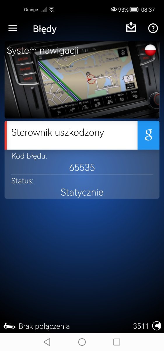

Witam kolegów , co to za błąd ?  Nie można go skasować , czy dobrze myślę że dotyczy on uszkodzonego sterownika nawigacji ?
Na to błąd wskazuje. Jak zachowuje się nawi? Jaką masz RNS-E?

No tak ale co wogóle jest zepsute lub co trzeba by wymienić żeby ten błąd zniknoł.? Tylko pytam , wiem że  kolega to nie wróżbita Maciej
Na podstawie tych informacji, które podałeś nie można stwierdzić co. Wkleiłeś błąd świadczący o usterce nawigacji ale nie jesteś w stanie określić czy nawigacja funkcjonuje. Jeżeli nie funkcjonuje to nadaje się do wymiany/naprawy.
Tzn chyba sam sterownik ten co jest w gaźniku w boczku  tak ?  Lukałem i nie są te sterowniki aż tak drogie więc trzeba kupić w ciemno i przełożyć , no chyba że ktoś napyplał w ustawieniach i tam jest problem

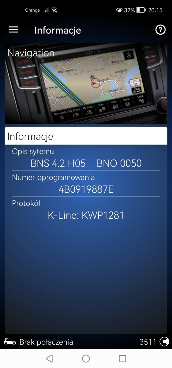

Jak wejdziesz w sterownik nawigacji jest tam przycisk info, zaraz nad przyciskiem błędy. Jak na niego klikniesz powinno pokazać informacje dotyczące urządzenia.
Ja mam wersje po polsku ale to jest chyba to
Tu masz nr. części nawigacji, którą masz u siebie 4B0919887E. Jeżeli okaże się, że jest usterka i nie funkcjonuje jak należy to takiej musisz szukać.

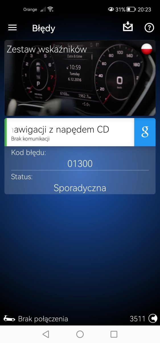

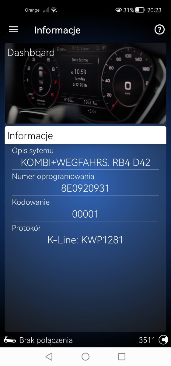

Ok rozumiem , dzisiaj jeszcze doszedł dodatkowy błąd który jest chyba piwiązany z tym pierwsxym6
Nawigacja nie komunikuje się z zegarami. Najprawdopodobniej masz rzeczywiście usterkę.
Dzisiaj jak  lukałem to banglało ale  w obdeleven  widnieje jako  błąd Sporadyczny więc  raz może banglac a raz nie
Na pierwszym zdjęciu masz błąd statyczny.
