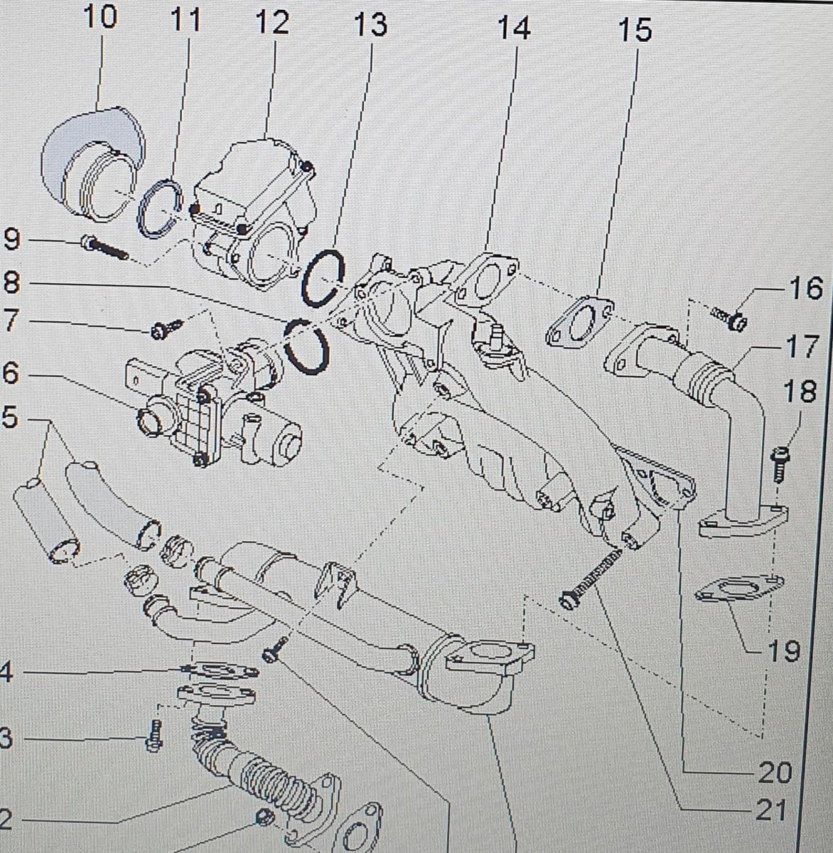

Muskel1 Opublikowano 21 Lipca 2022 Opublikowano 21 Lipca 2022 Albo przepustnica albo okablowanie do niej do sprawdzenia. Na rysunku nr. 12.
Daniel0605 Opublikowano 21 Lipca 2022 Autor Opublikowano 21 Lipca 2022 Ok przewody wydają się w porządku a jak sprawdzić przepustnice?
Muskel1 Opublikowano 21 Lipca 2022 Opublikowano 21 Lipca 2022 (edytowane) Okablowanie i przepustnice musisz sprawdzić pod kątem elektrycznym a nie wizualnym. Zmierz miernikiem na 4-ro pinowej wtyczce przepustnicy między pinem nr. 1 i nr. 2 napięcie. Przy włączonym zapłonie powinno pokazać napięcie akumulatora. Poza tym możesz za pomocą VCDS w testach elementów wykonawczych, w sterowniku silnika uruchomić test przepustnicy (klapka powinna się poruszać w krańcowe położenia). Edytowane 21 Lipca 2022 przez Muskel1
