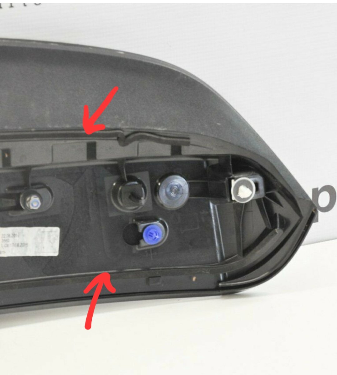

Potem do zdjęcia jest spoiler - niebieskich zapinek jest 5 sztuk ale zaryzykuję stwierdzenie, że można je zignorować. Znaczenie mają 4 nakrętki do odkręcenia kluczem rurkowym albo nasadowym (delikatnie, żeby nie uciekły do środka) oraz 2 białe zapinki - na pierwszy rzut oka niewidoczne. Zaznaczyłem je na zdjęciu - potrzebne jest ściśnięcie białych zapinek śrubokrętem - najpierw z jednej strony, potem z drugiej - drugą ręką podważamy spojler wyjmakiem (warto rozłożyć jakąś szmatę na dach pod spojlerem żeby się nie porysowało).
Odpinamy 3 wtyczki od strony bagażnika - podważamy uszczelkę kabelków po bokach - wyjdzie dość gładko i mamy spojler odpięty. Odkręcamy 2 torxy od lampy,  wysuwamy ją wypychając ze spoilera naciskając oba uchwyty tak aby szło równolegle (nie pojedyńczo!) - odpinamy wtyczkę od lampy, podmieniamy i montujemy wszystko w odwrotnej kolejności.

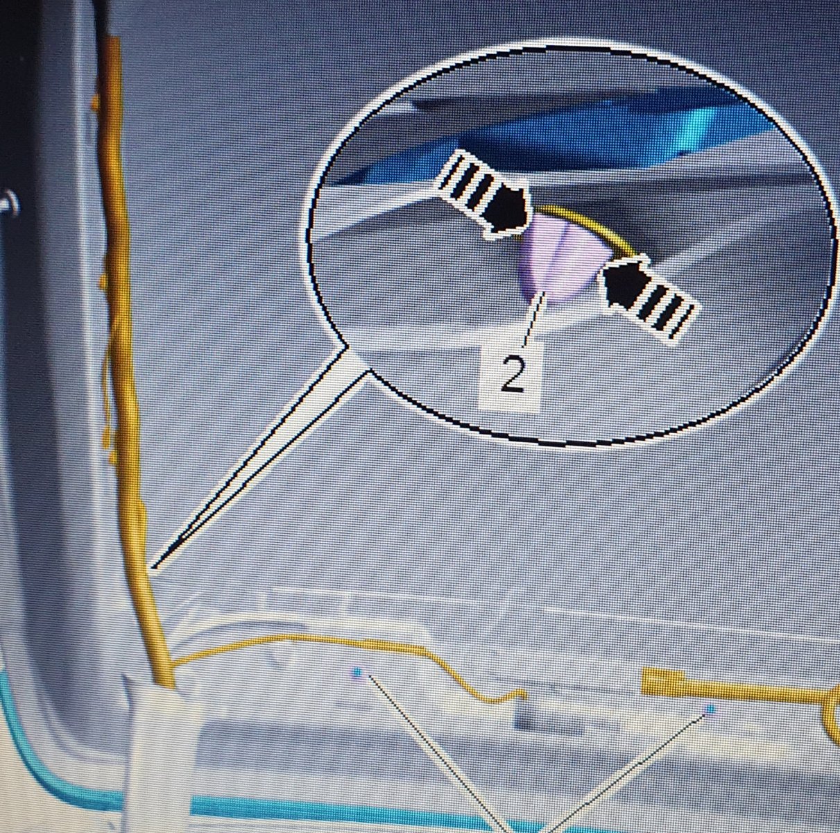

No i u mnie zdechło się trzeciemu stopowi, co zauważyłem jak rano jest mgła i wilgotno to nie działa ciepło sucho działa. Po południu już jak słonko przyświeci jest ok. Obstawiam lampę bo bagażnika nie otwierałem nic nie ruszałem. Znacie może numer lampy? Mam autko z 2018r. kombi i znajduje w necie takie coś 4M0945097. Za filmik i demontaż dzięki wielkie ułatwienie.
Lampa niestety sprawna ewidentnie wiązka bo teraz znowu świeci, powie ktoś kto wie skąd z lewej strony z modułu idzie kabel na lampę?
Wtyczka przy świetle stopu na pinie nr 1 masa (brązowy) na pinie nr 2 zasilanie światła (czarno-czerwony), idzie do sterownika komfortu na pin nr 16, 32 pinowej czarnej kostki, oznaczonej jako B na poniższym rysuku.
Dziękuję bardzo już ogarnięte. Zdjąłem tylną podsufitkę ta małą i od razu zobaczyłem problem kabel był przyciśnięty zawiasem wyglądało to na fabrik fehler bo trytki nie były pospinane tylko kabel leżał luzem.
