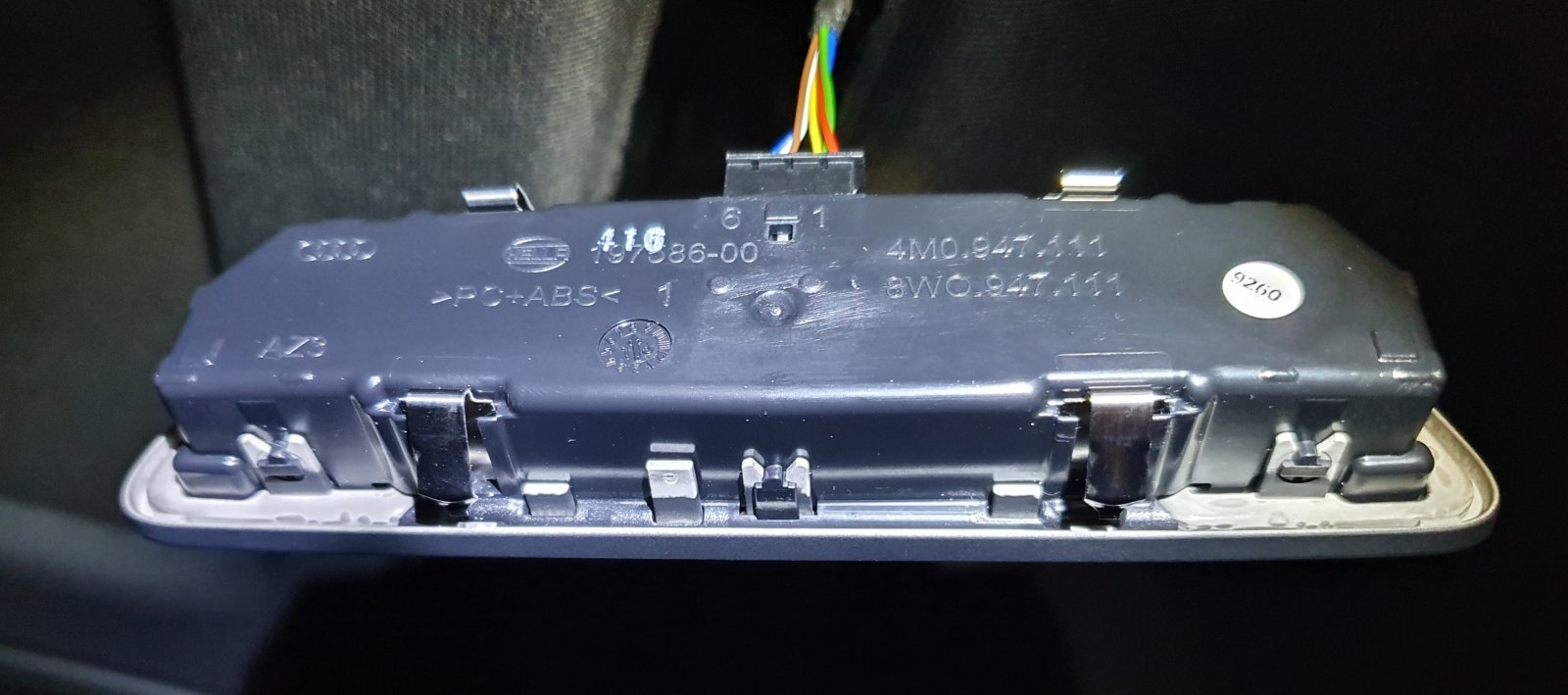

Wyjąłem z podsufitki obudowę oświetlenia nad tylną kanapą, gdyż nie działa. Wygląda to prawidłowo, wtyczka cała, dobrze siedzi w gnieździe. Bez zanieczyszczeń. Po zVAGowaniu odczytałem 2 błędy jak na fotce. Nie wiem gdzie dalej szukać. Pomożecie?
Może ktoś ściągał podsufitkę i uszkodził taśmę idącą na rylną lampkę.

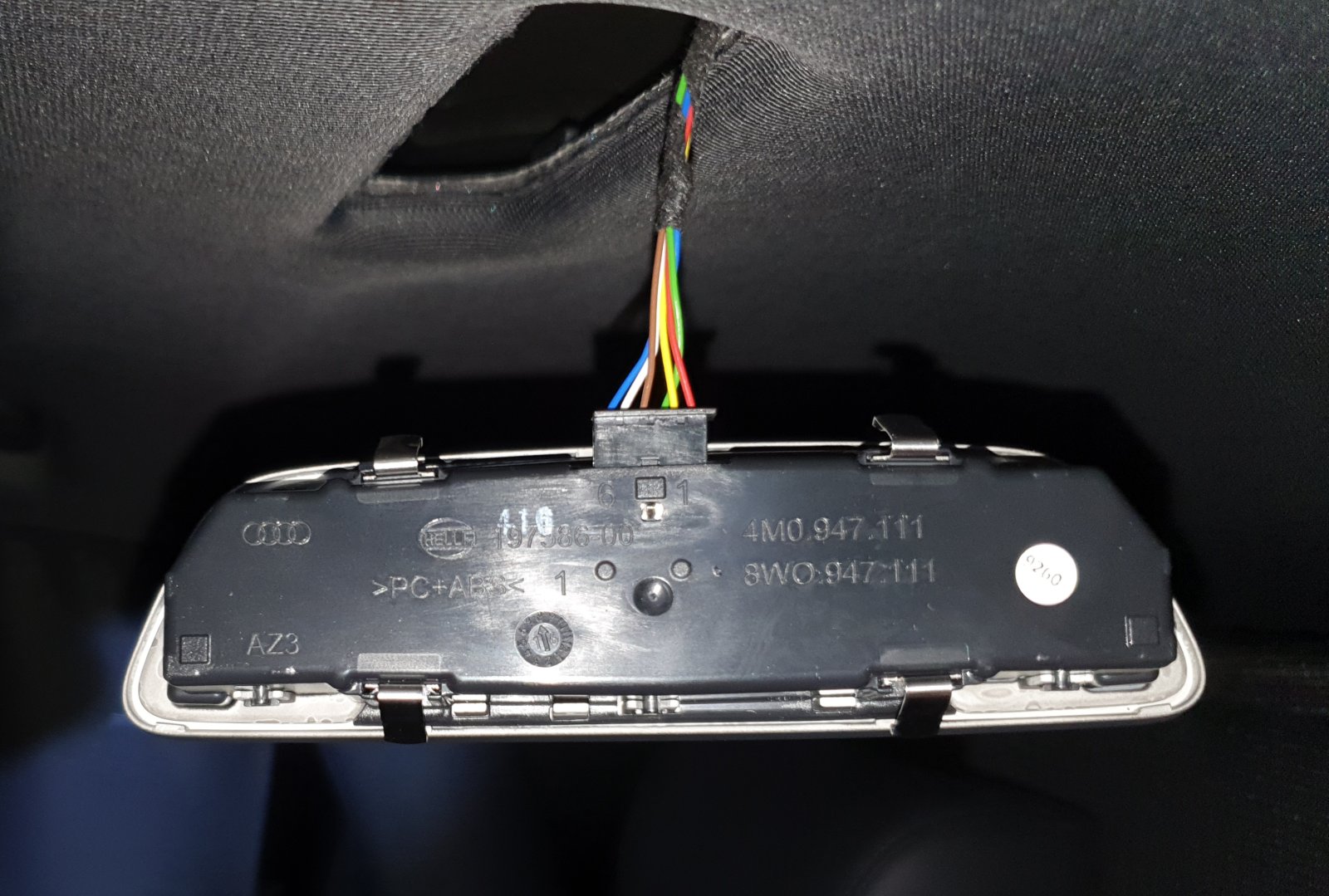

Wymontuj tylną lampkę (podważając plastikowymi wyjmakami do demontażu tapicerki) i na podpiętej wtyczce dokonaj paru pomiarów  od tyłu na wtyczce.
Powinno tak wyglądać:
Zamknięte drzwi, po odczekaniu aż przednie lampki zgasną, wciśnij  przycisk tylnej prawej lampki,  między masą (brązowy) a białym 9,5 V
Wszystko wyłączone drzwi zamknięte (przednie lampki zgaszone) między brązowym a żółtym 4,8 V
Lewe drzwi otwarte między brązowym a czerwonym 12V (lewa lampka świeci)
Wszystkie drzwi zamknięte, przednie lampki zgaszone, po wciśnięciu przycisku tylnej lewej lampki  między brązowym a zielonym 9,5 V.
Prawe drzwi otwarte (prawa tylna lampka świeci) między brązowym a białym 9,5V

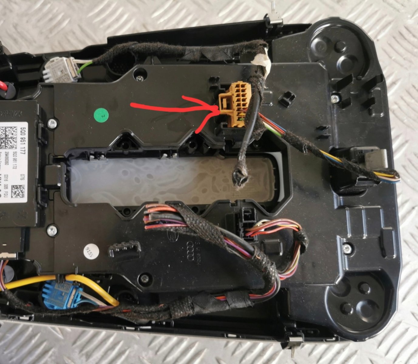

Gdzie idzie taśma, o której pisałeś (ta potencjalnie uszkodzona)?
Tylna lampka jest zasilana z przednieego modułu lamki. Wiązka biegnie od przednich lampek do tylnych na przetłoczeniu po lewej stronie podsufitki.
Te czarne przyciski to nie przyciski tylko maskownice. Pod nimi siedzą mikrofony.
Być może ktoś wypiął i nie wpiął ponownie wiązki tylnych lampek do modułu przednich lampek.
