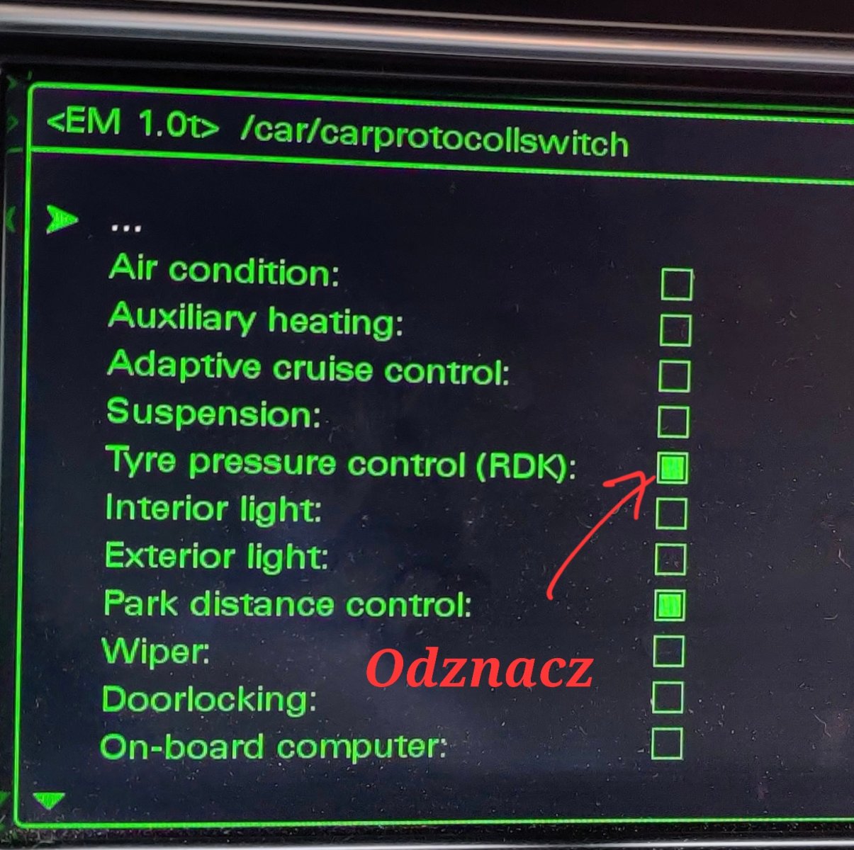

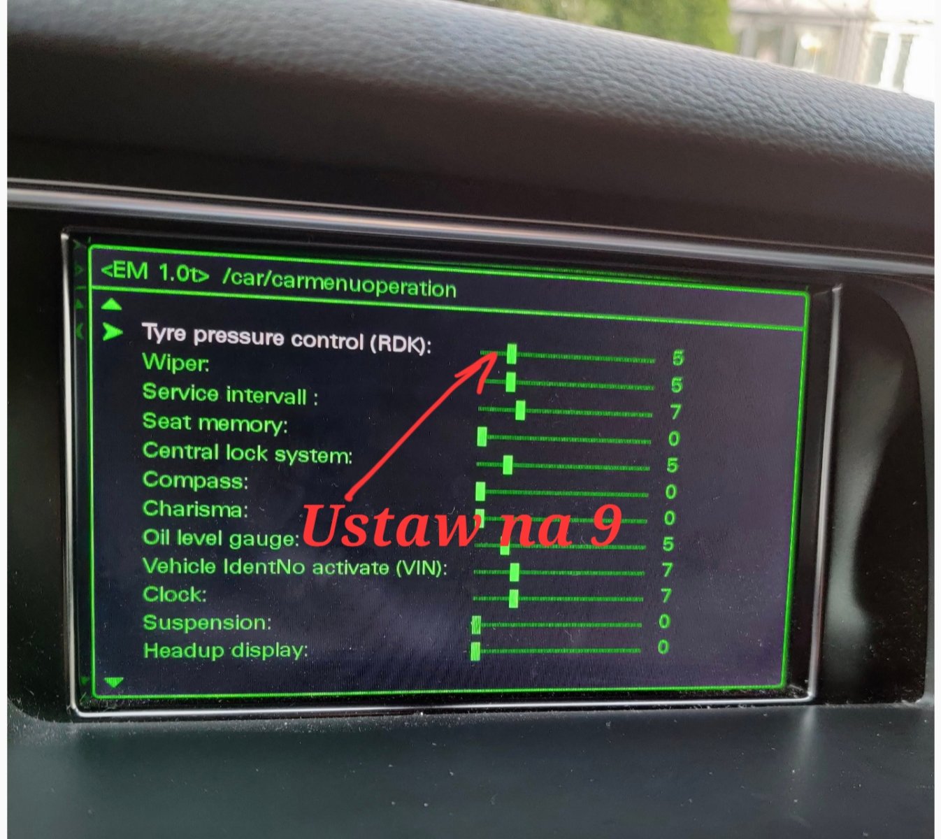

Do zapisania prawidłowego nowego ciśnienia auto musi stać w miejscu, koła nie mogą się kręcić, w przeciwnym razie jest właśnie komunikat o niedostępności funkcji.
Auto jest na postoju, koła się nie kręcą. Zastanawia mnie ten błąd 5F - tak jakby coś było namieszanie w zielonym menu. Tam ustawienia z instrukcji są tak jak powinny. Być może coś innego jest namieszanie. Można to jakoś sprawdzić?
Wstaw zdjęcia wszystkich ustawień zielonego menu.
Po zmianie przeprowadź reset MMI.
Zadziałało! Dziękuję za pomoc. Mogę wiedzieć jakbyśmy to przeanalizowałeś? Wiedza oparta doświadczeniem czy jakaś dokumentacja?

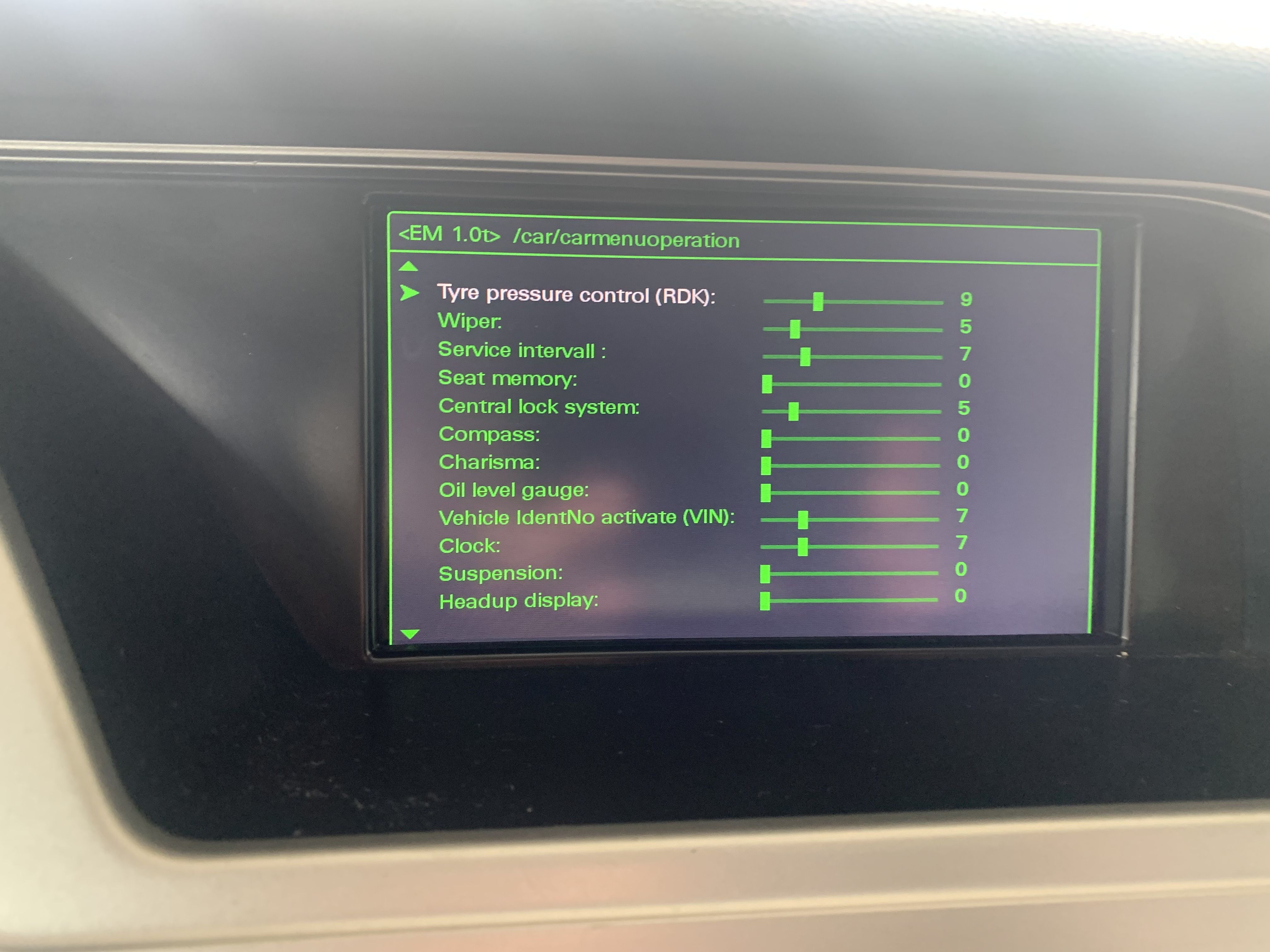

Witam u mnie też nie działa układ kontroli ciśnienia. W zielonym menu jest tak jak kolega ma pokazane na załączonych obrazkach odznaczone i na 9. I pytanko jaka jeszcze może być przyczyna.
Audi a4 b8 2.0 tdi  150 km 2014r.

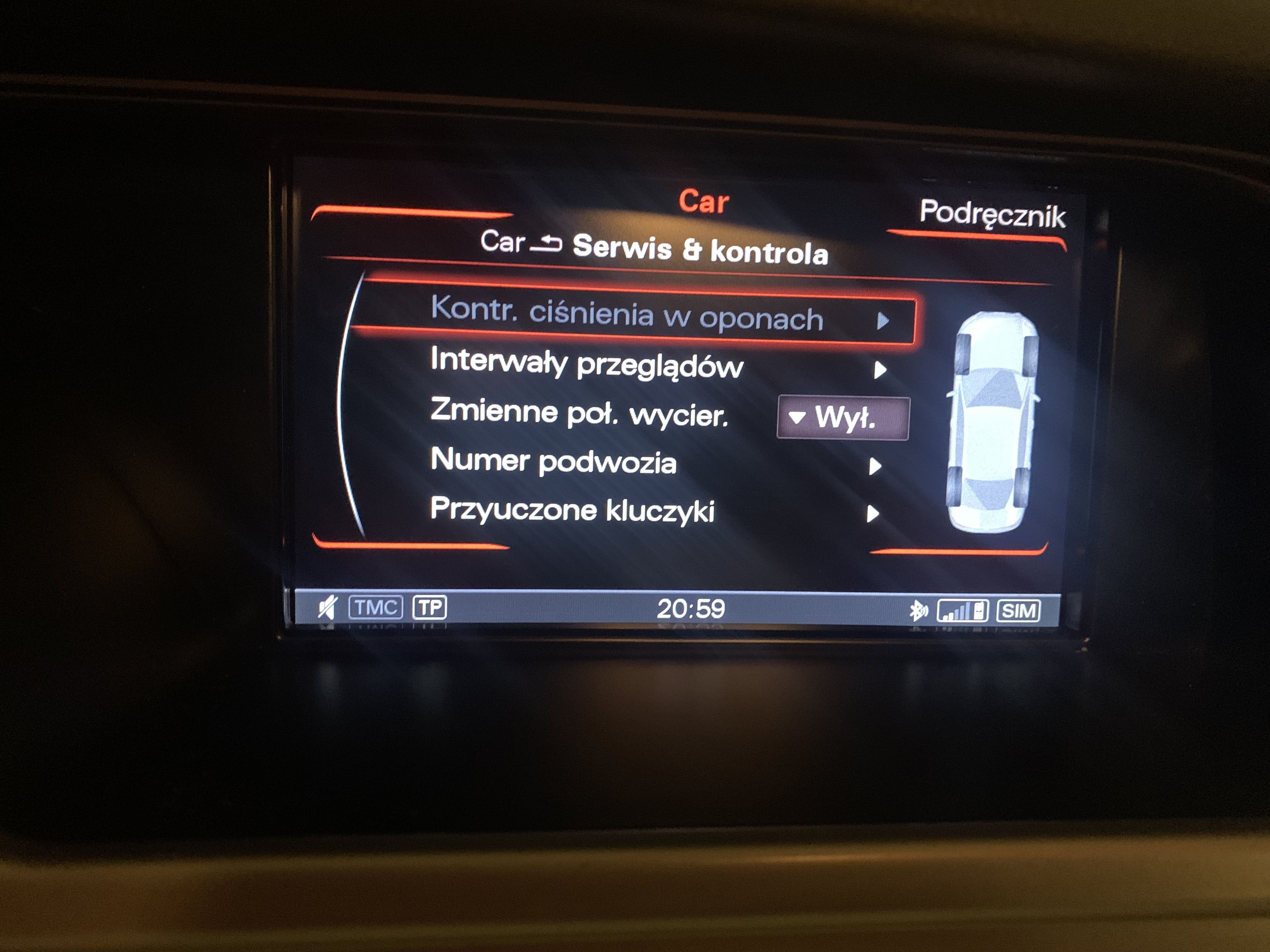

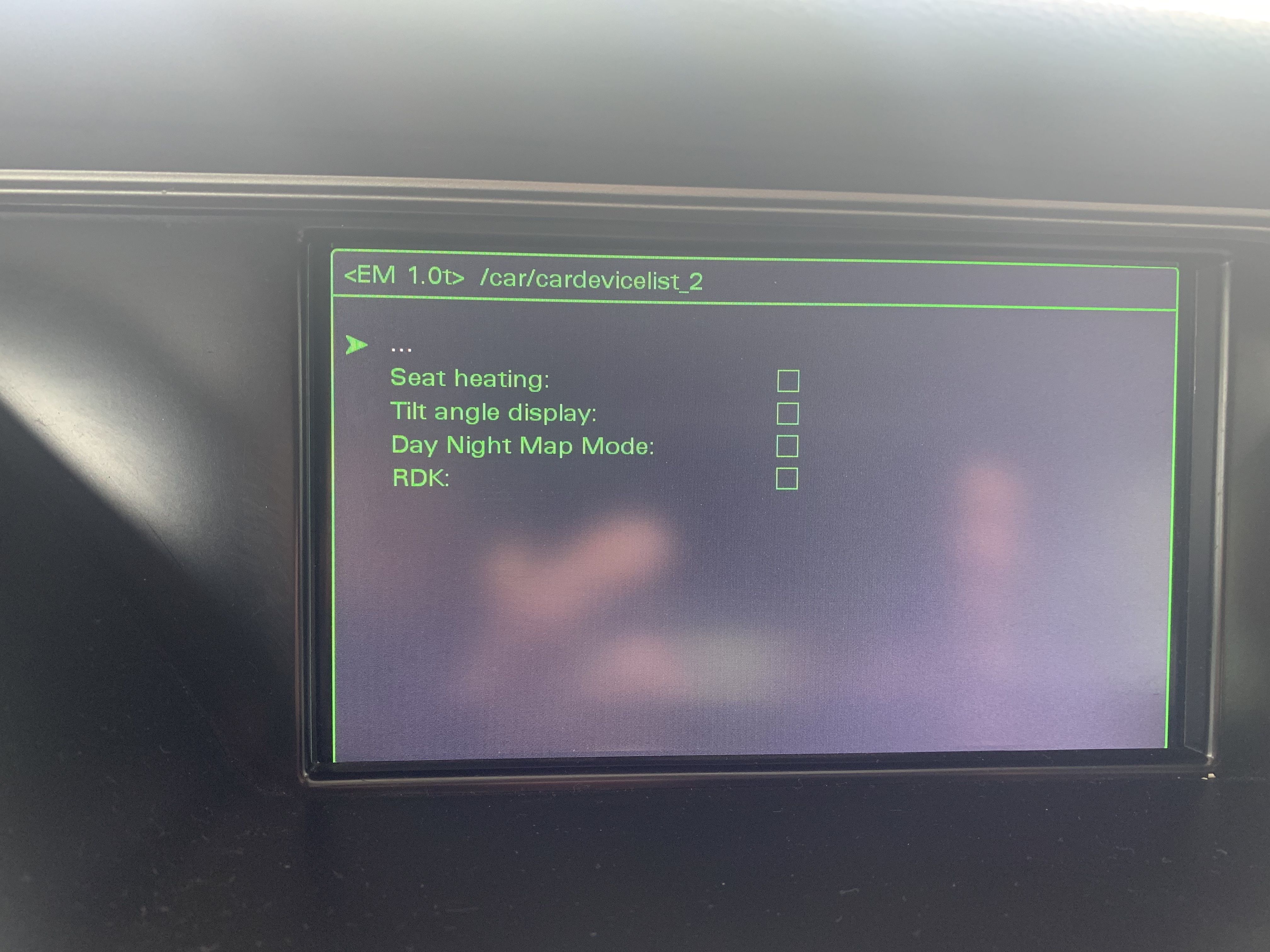

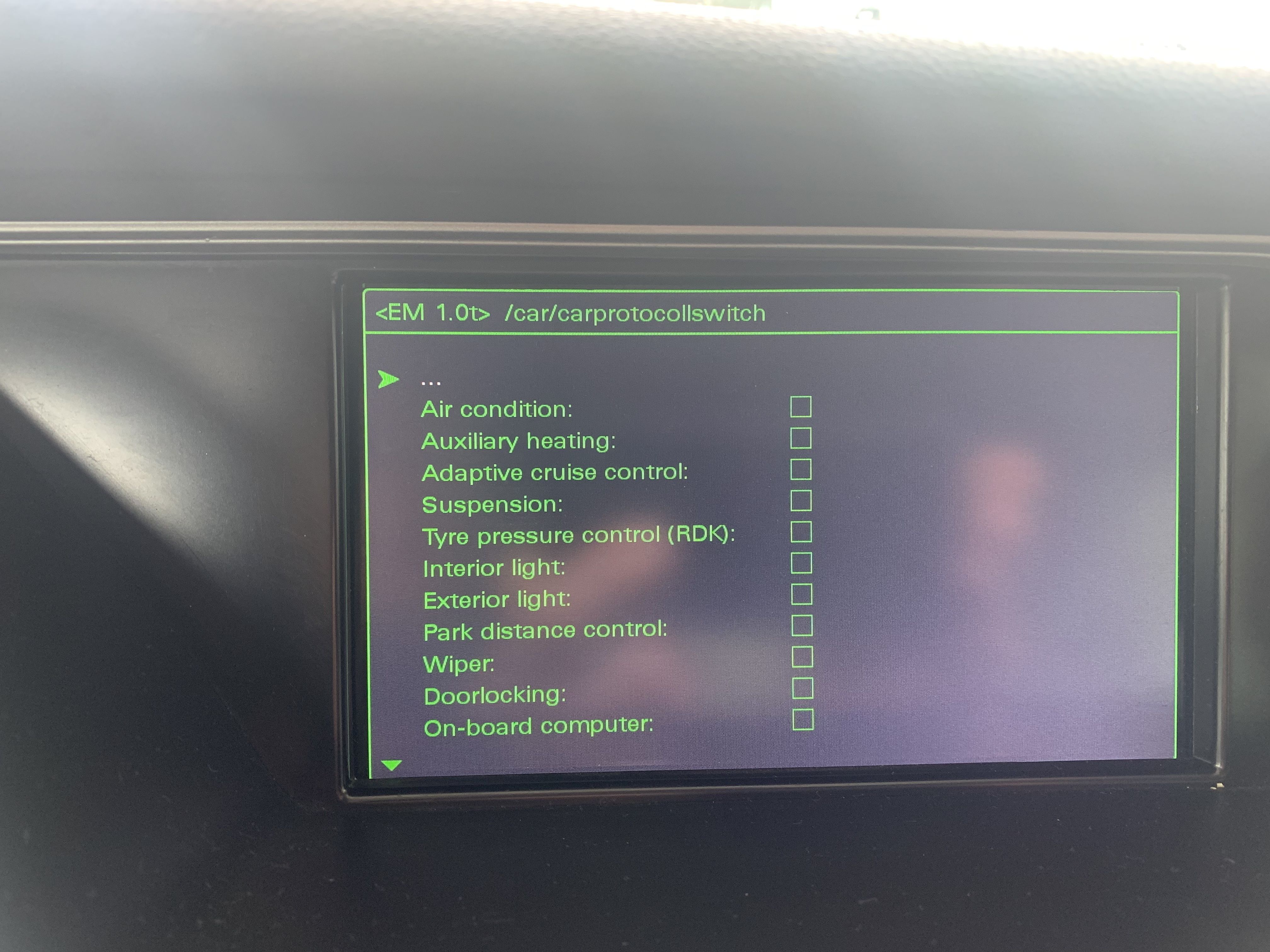

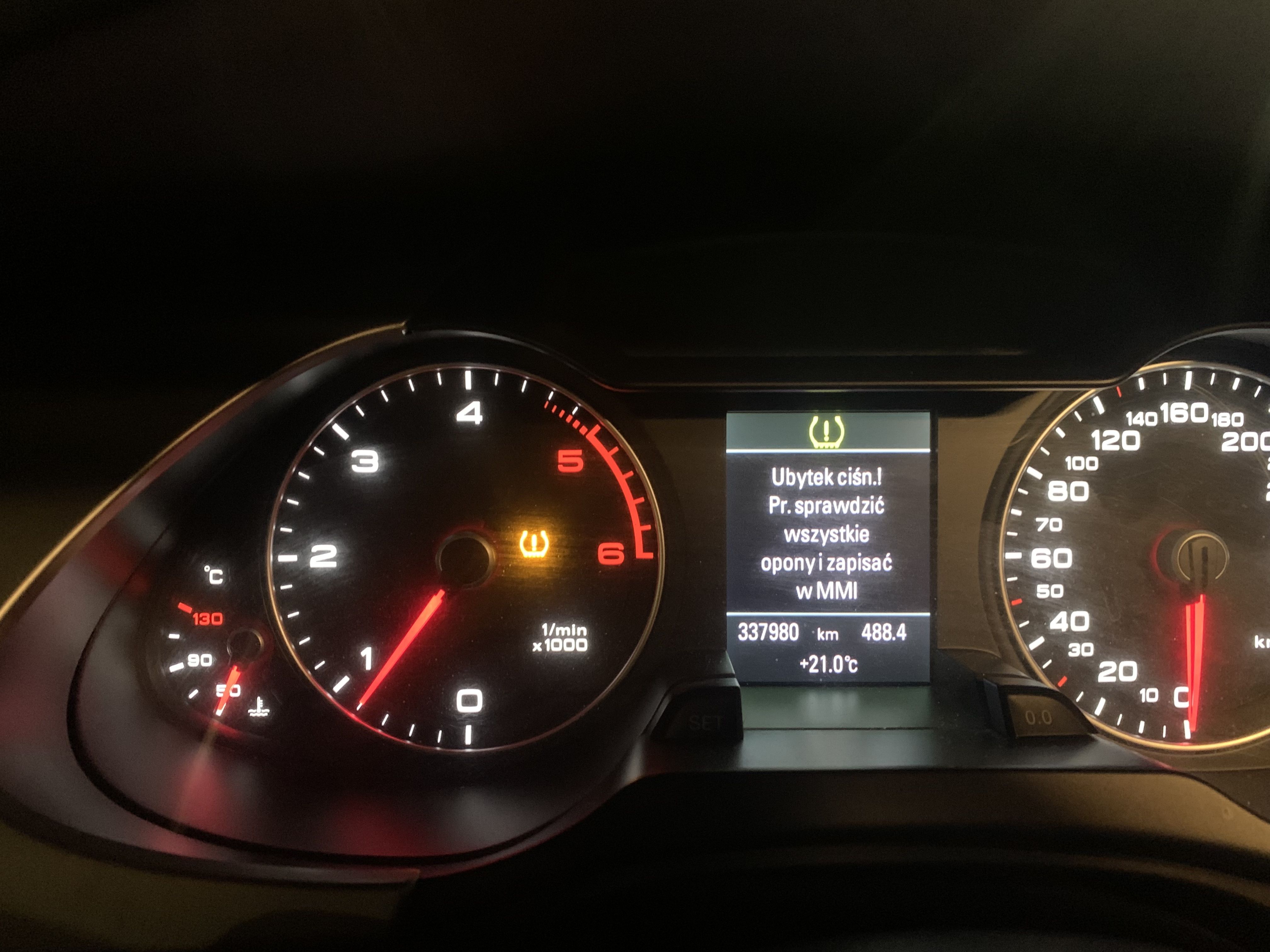

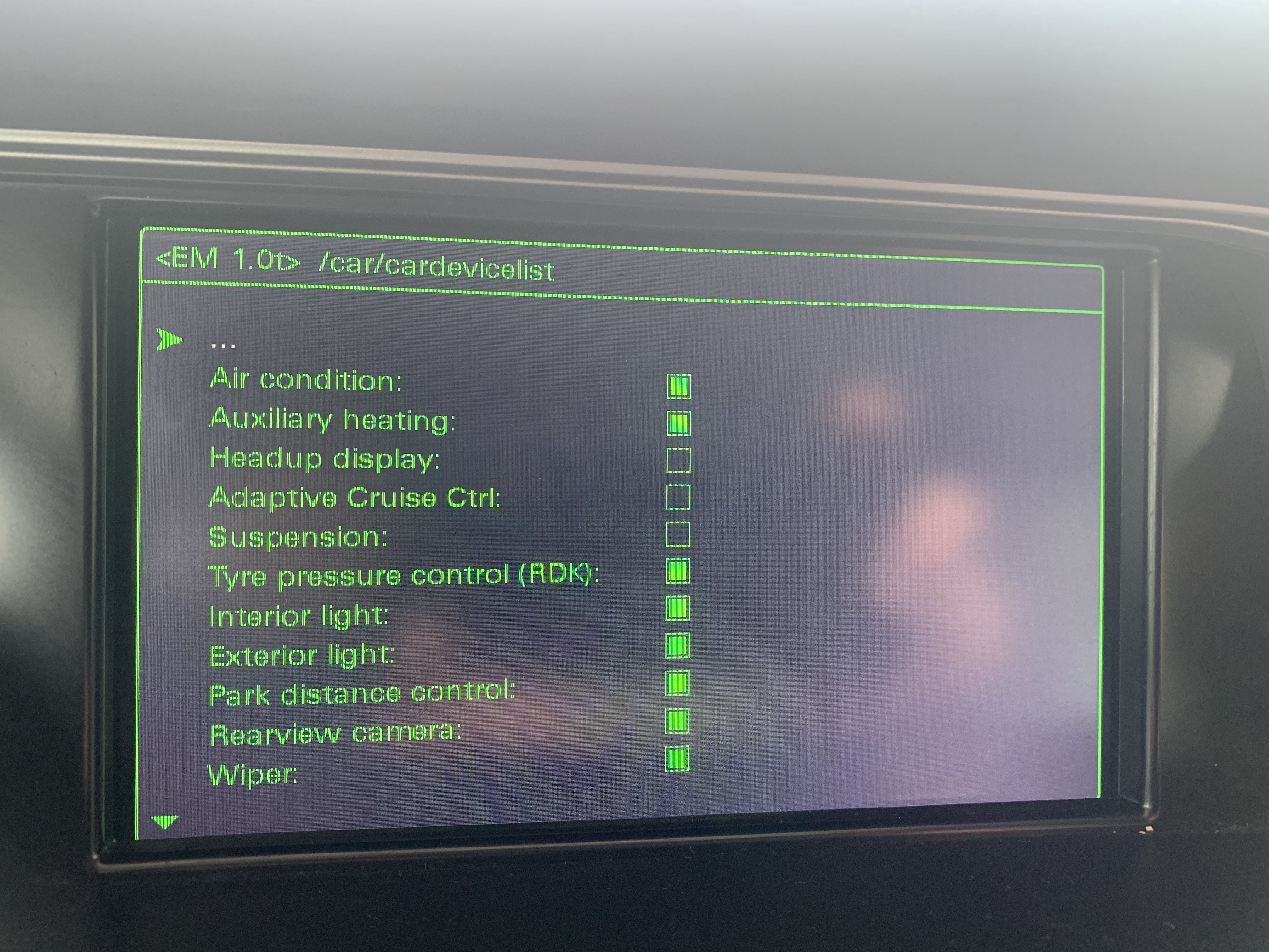

Chciałem aktywować u siebie TPMS i w menu Car MMI 3G+ mam wyszarzone opcję: Kontr. ciśnienia oponach (oczywiście sprawdzane na postoju).
W zielonym menu mam ustawione:
car/carmenuoperation: Tyre pressure control (RDK): 9
car/cardevicelist: RDK zaznaczone
car/carprotocolswitch: RDK odznaczone
@Muskel1 czy mógłbyś podpowiedzieć co zrobić aby ta opcja w MMI była aktywna i  aby można było ustawić i zapisać ciśnienie w oponach?
Poniżej zamieszczam zdjęcia z Green Menu oraz auto-scan.
