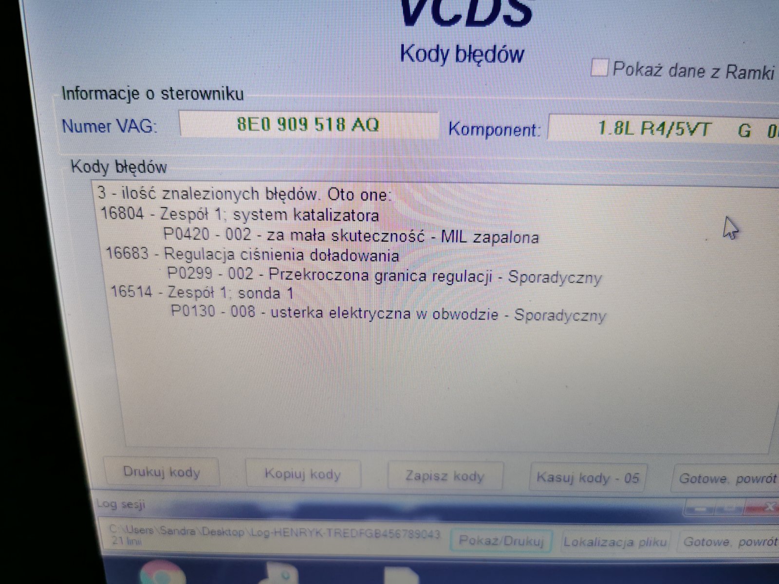

Trzy błędy silnika i auto ciężko odpala. B7 1.8T LPG
A4 B7 1.8T BFB 163KM z LPG. Mam trzy bledy silnika dolaczam zdjecie z bledow. Sonda lambda byla wymieniana na Boscha.  Co byscie obstawiali dodam ze silnik trzeba dlugo krecic zwby odpalil i to bez roznicy czy cieply silnik czy zimny.
Problem z doładowaniem, kat się kończy albo to skutek źle wyregulowanej instalacji lpg. Zrób komplet logów wg instrukcji na forum. Co do odpalania to może być wina reduktora puszczającego gaz podciśnieniem.

Ok poszukam na forum o tych logach. A jakby teraz jezdzic tylko na benzynie i jak problemy znikna to wiadomo ze cos z instalacja LPG.
Jak zakręcisz zawór w butli i wypalisz gaz to tak.
Tak czy inaczej to logi też zrób.
Ok moze jutro mi sie uda. Dam znac.
