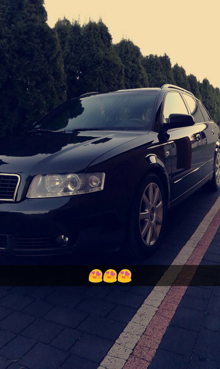

Siema cześć witam po 7latach posiadania swojego cywilnego auta jakim jest typowy Małysz z 4 zerami na przodzie a 5 z kółkiem hyhyhy do jazdy na co dzień postanowiłem założyć temat i trochę wam przedstawić efekt swoich prac nad tym małym projektem, więc tak trochę historii i polania wody auto sprowadziłem osobiście z Niemczech 7 lat temu ze znikomym przebiegiem 95tyś km od pierwszej właścicielki niby wiele osób mówi że od kobiet aut się nie kupuję bo są bardziej zdezelowane niż ziemniaki po pladze stonki ale ten akurat egzemplarz był naprawdę zadbany lepiej niż usta karyny  (tak udało sie znaleźć ale wyszło trochę drożej niż w cebulandii), silnik to tzw tarłobocianów czyli popularny 1.9tdi pd o kodzie silnika avf (audi vs ford), reasumując to:
-silnik 1.9tdi 130km
-wewnętrzny sexline czyli czarny sufit kiera gała zmiany biegów itp
-zewnątrz z sline dali w fabryce tylko naklejki bogatosci sline na bocznych listwach
-kolor lz9w
-szyby niestety elektryka przód tył korbotronik
-zmieniarka cd(nawet działa i oddaje płyty jak trzeba)
-z rarytasów to chyba tyle
Teraz trochę modów które wyszły po drodze:
-program na 170km od ok 120tyś do 200tyś
-turbo brd
-fmic + orurowanie
-zmiana felg z oe 17 audi na bbs 17
-lampy depo + żarówki led philips
-przyciemnione szyby przód i tył
-grill plastry miodu
-otwieranie klapy bagażnika z kluczyka (tak na tych amortyzatorach z sprężynkami co umieją zęby wyprowadzić na spacer jak się niefartownie otworzy)
-pompki al
-wystrojenie + hamowania na 210km
-heble 320/288mm + stalowy oplot
-sprężyny h&r -35mm
-dp 3cale
-wydech reszta przelot 2.5cala
Z modów w trakcie
-pompki hf80 od PowerTdi -
-wałek świątek
-turbo GTB2263vklr od PowerTDI
-sprzęgło sachs performance (czeka już na montaż
-map sensor 4 bary
-wystrojenie auta na multimapie ok 300+
-dołożenie pełnego sexline zewnętrznego
-zmiana radia na rns-e + zmiana tunela
-dokładki maxtona
-dołożenie kolorowego fisa + tempomat
-alufelgi jr 18" ewenutalnie co ładnie siądzie
-oraz pewnie wiele innych drobiazgów
Kilka fotek na dole mojego daily
