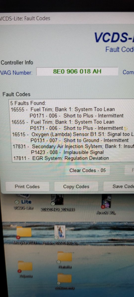

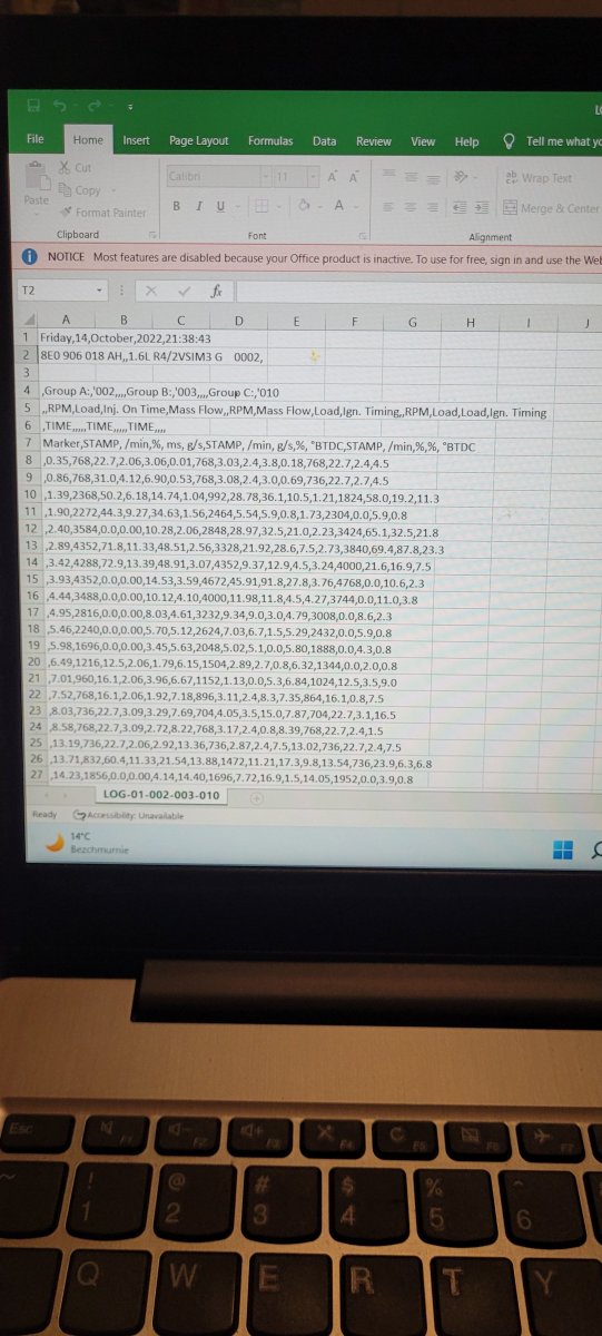

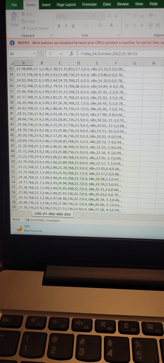

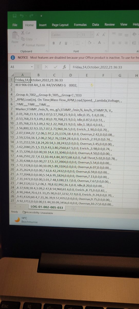

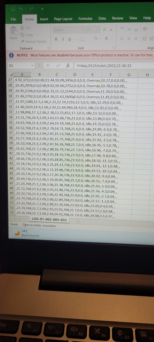

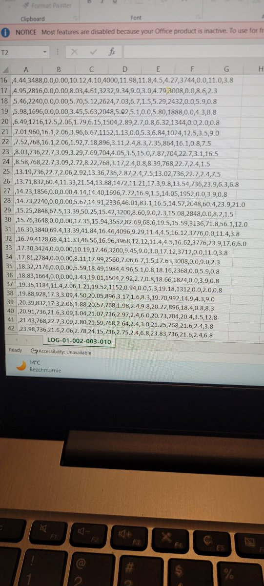

Witam mam problem z audi a4 b6 1.6 ALZ 2002r. Ostatnio ma problem z mocą i wkręca się tylko do 5 tys i stoi strasznie kopci i pali 10 l na 100 wcześniej paliła 7l . Porobiłem tu logi na postoju . Wymieniona została sonda. Filtr paliwa i regulator ciśnienia piwa. Posze o jakieś podpowiedzi co może być przyczyną
Logi wrzuć na stronę typu
VAGLOGI.PL
VAGLOGI to usługa która pozwoli Ci przesłać logi z programu VCDS lub VAG-COM i udostępnić je w przyjaznej formie np. na forum
Dodatkowo poczytaj co to print screen i rób je zamiast zdjęć monitora.
Poczytaj o Pompa powietrza wtórnego - SAI (Secondary Air Injection)
17831 P1423 - System wtrysku powietrza wtórnego, bank 1 - niedostateczny przepływ
