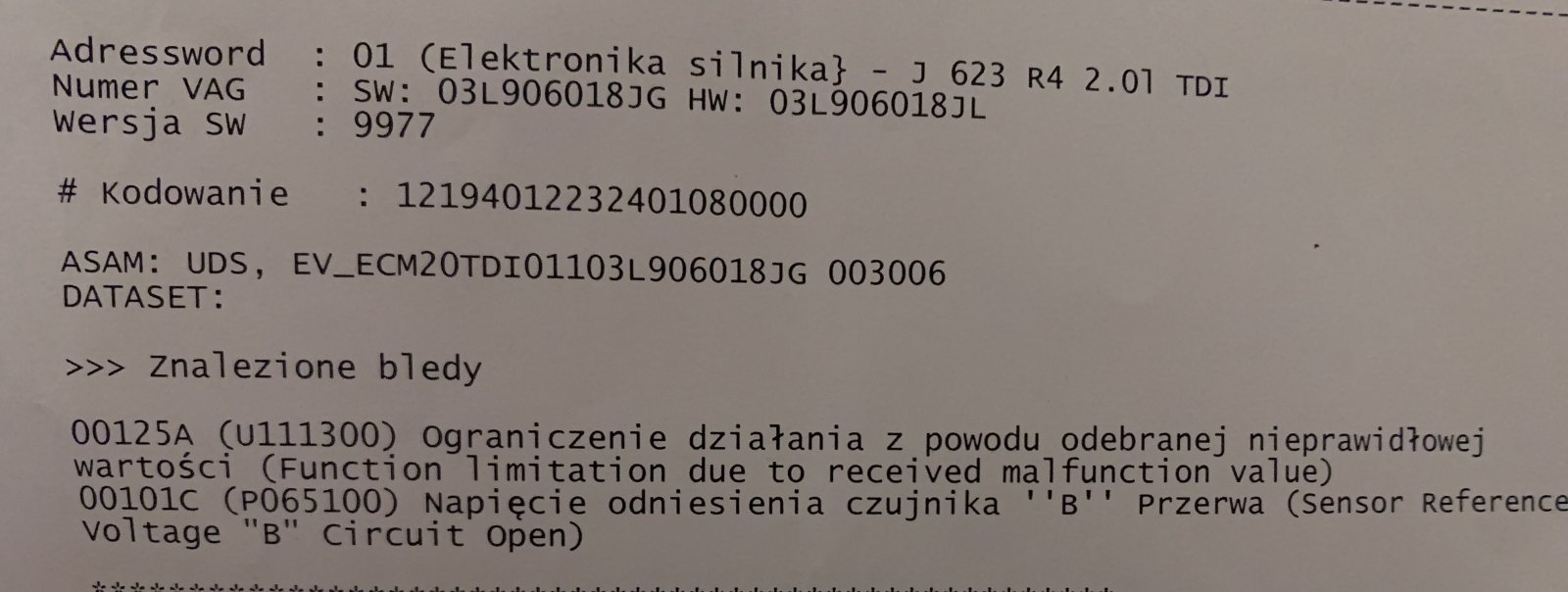

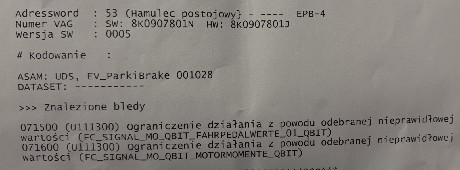

Witam wszystkich. Kupiłem Audi A4 B8 2.0 tdi 177 km. Samochód po kolizji do poprawek blacharsko lakierniczych-poduszki nie wystrzeliły.
Problem pojawił się gdy po pracach blacharskich samochód miał podjechać do stacji diagnostycznej na przegląd- auto (prawdopodobnie) wchodzi w tryb awaryjny, ma ograniczone obroty, ciężko odpala tzn. długo kręci. Oprócz blacharki,  robiony był rozrząd, filtry, oleje. Wymieniana była rurka hamulcowa w prawym tylnym kole (miedziana). Oraz naprawiane były wiatraki i chyba wymieniana przednia chodnica, zamek maski i jeszcze kilka innych mniejszych elementów.

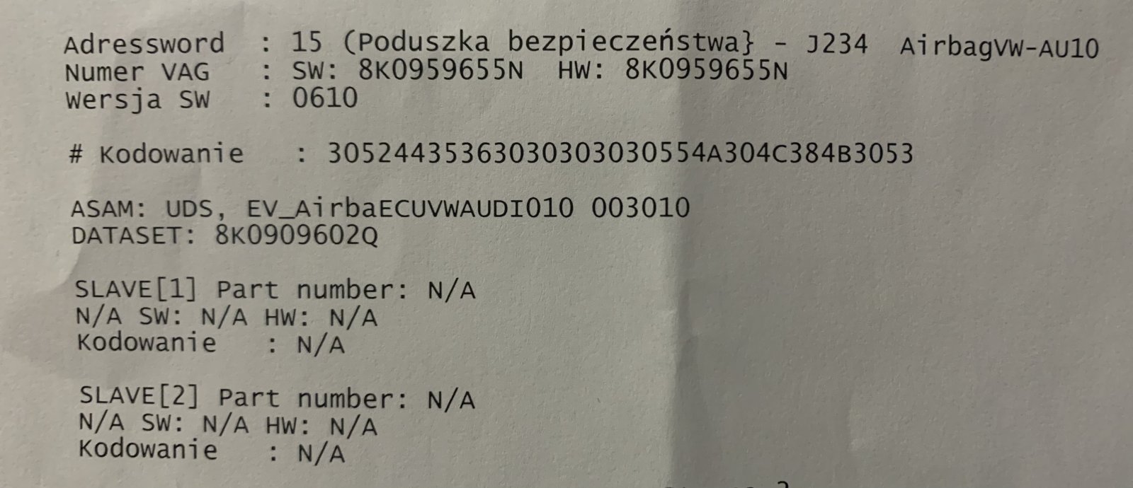

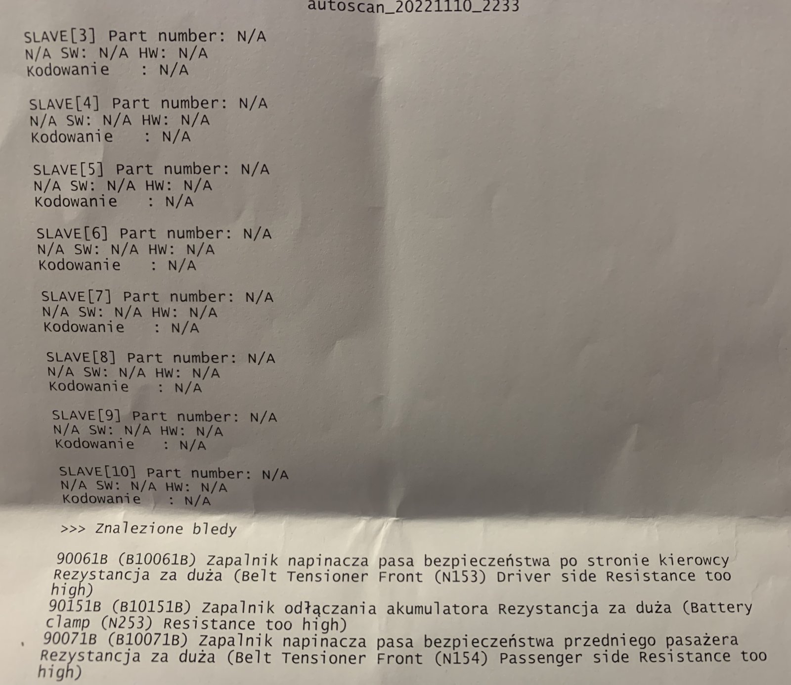

Po przeskanowaniu wyrzuca błędy (załączone zdjęcia).
Co może być przyczyną tych błędów i od czego zacząć.
Oba pasy do wymiany, dziwne że poduchy niby nie wystrzeliły a jednak pasy już tak.. Bezpiecznik na Aku wymieniałeś?
Bezpiecznik na aku był przekładany z innej B8 z 2010 r. Co do wystrzelenia podmuch to jak kupowałem to były na miejscu, ale co się działo to do końca nie wiem.
Wielkie dzięki za podpowiedz.
no pasy same w sobie raczej nie strzelają na pewno są do wymiany albo regeneracji tak jak bezpiecznik pirotechniczny do sprawdzenia. jak pasy wystrzelą to się nie rozwijają bynajmniej u mnie tak było. jak u ciebie się rozwijają i silnik pali to usuń te błędy i zobacz czy się pojawią
