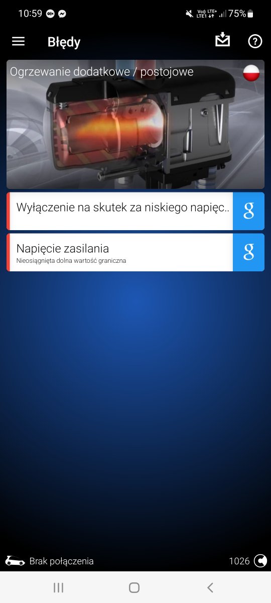

Od dłuższego czasu mam problem z webasto w moim Audi A4 B8 2.0tdi 2009r. Webasto w ogóle się nie załącza zapala się panel klimatronika pokazuje się ikonka na fis i po 3 sekundach się wyłącza. Ostatnio jakimś cudem webasto ruszyło ale przy ponownej próbie włączenia zero reakcji. Na komputerze wyskakuje błąd wyłączenie na skutek za niskiego napięcia komputer. pokazuje 0v mimo że na wszystkich kostkach jest 12v. Wysyłałem piec do sprawdzenia ale fachowiec stwierdził że jest on sprawny. Czy wie może ktoś jaka może być przyczyna? Bardzo proszę o pomoc

Właśnie jest tam napięcie na jednym pinie. Ale teraz pokazuje mi brak komunikacji ze sterownikiem
