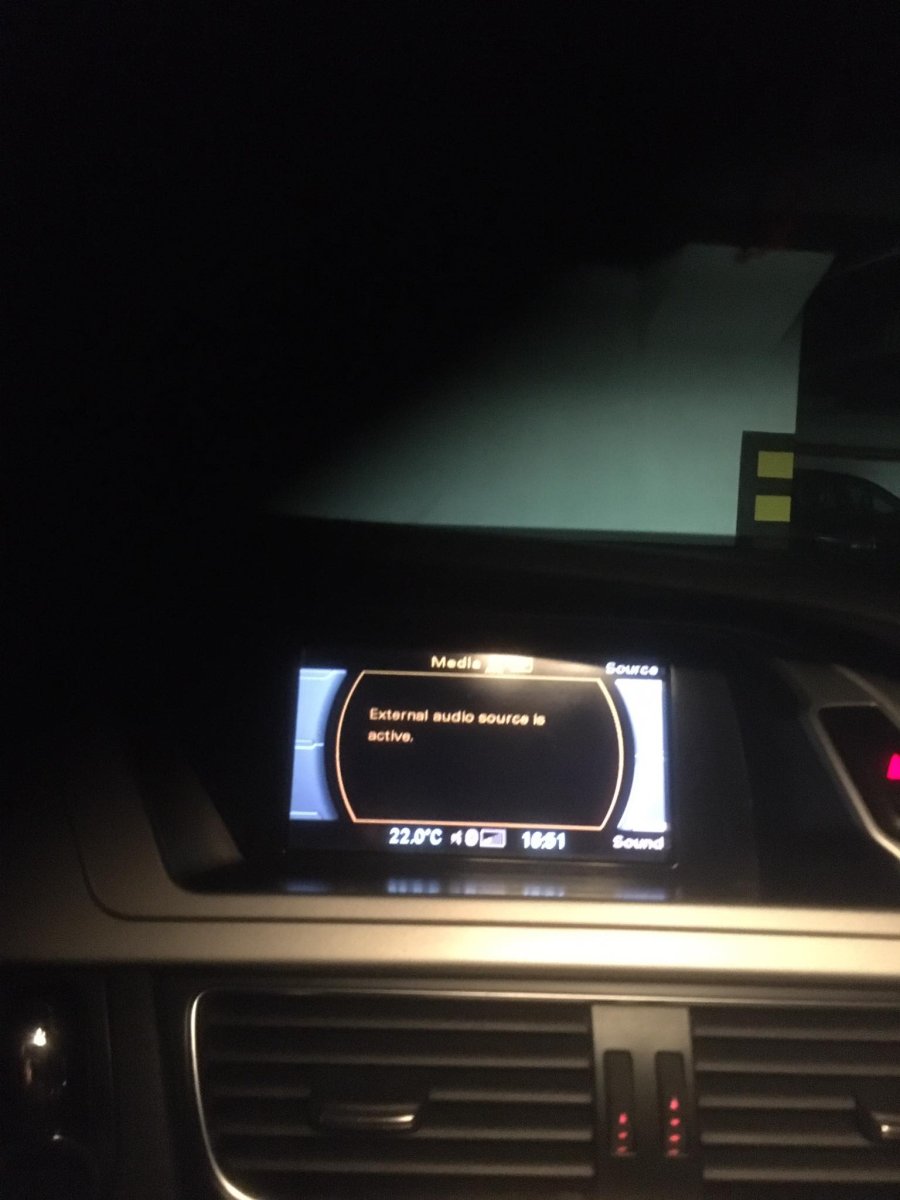

mam mały problem z ustawieniem bluetootha w aucie .
przesyłam kilka fotek , będę bardzo wdzięczny za pomoc.
Telefon się łączy tylko do rozmów.
Wiecie może jak rozwiązać ten problem ??
Ponawiam pytanie , jest ktoś mi w stanie pomóc ???
To radio nie ma możliwości odtwarzania muzyki przez BT.
Dziękuje za odpowiedź .

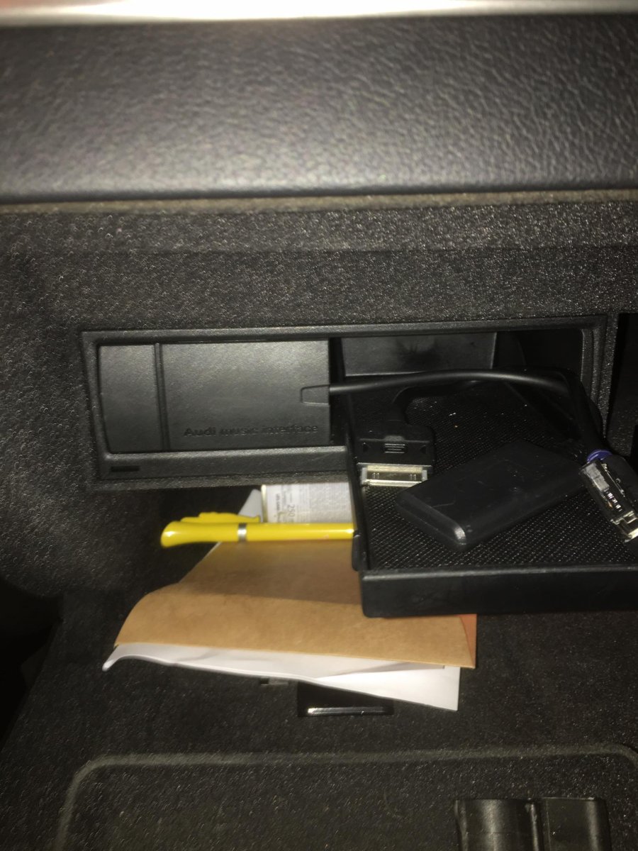

A czy jest możliwość dołożenia do tego AUX lub w jakiś sposób przerobienia radia by odtwarzać muzykę z tel. przez kabel lub inaczej ???
Jest, wszystko jest już opisane na forum. Wystarczy poszukać:wink:
Jest. Masz AMI w schowku więc sprawa prosta, plus kodowanie w VCDS.

Co to za kabel podłączony do AMI?
Do podłączenia urządzeń Apple.
Panowie bardzo dziękuje za pomoc , udało się wszystko zrobić , działa przez kabel aux i na usb .
Dzięki !!
