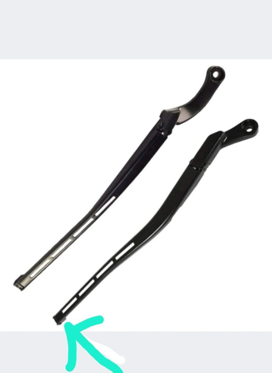

Cześć mam taki problem że pomimo wymiany piór na te "banany" 2 razy w ciągu 10 miesięcy pierw Bosh aerotwin później zmieniłem na Valeo bo myślałem że z tymi 1 coś jest nie tak, I Dalej nie pracują te pióra tak jak powinny.. Musi być dużo, dużo wody na szybie żeby cicho działały, a jak jest już trochę szyba sucha to podskakują hrobotaja i hałasują bardzo to denerwuję. Sprawdzałem kąt czy ramiona leżą pod kątem 90 stopni do szyby i jest okej. Jedynie to w miejscu mocowania piór ich ruch jest z oporem lewo prawo (góra/dół) na tym przegubie co się montuję wycieraczkę zdjęcie dam jeszcze niżej zaznaczę strzałką. I nie wiem czy to coś ma do rzeczy podczas pracy tego pióra?? Bo zazwyczaj jak patrzyłem w innych samochodach to leciutko te pióro po podniesieniu ramiona porusza się na boki w sensie góra dół.. received_514732723886315.thumb.jpeg.c9d86cf39898e3c50501c011f96146fe.jpeg

Sprawdzę to i powiem - natomiast kolejną sprawą jest że ramię od pasażera ma trochę luzu na końcu z pół centymetra jak złapałem w lewo prawo na tym mocowaniu wieloklinowym do mechanizmu...  Od kierowcy jest okej. I jak sprawdzić czy te ramiona nie były podmienione gdzie oryginalne logo OE Audi było nabijane?

Powinno być od środka w najszerszym miejscu, przy wieloklinie.
Dobra dzięki pomogłeś duże piwo się należy dla ciebie, ramiona są oryginalne i dopiero po zdjęciu piór faktycznie nie było kąta 90 stopni do szyby. Dopiero wtedy to widać na jednej i drugiej, naprostowałem i jak ręką odjął nawet na suchej szybie ? A ten luz to nie na wieloklinie lecz na tym sworzniu całym chybaa troszkę już te tulejki gniazda są podrobione. Tak czy inaczej temat wyczerpany do zamknięcia
