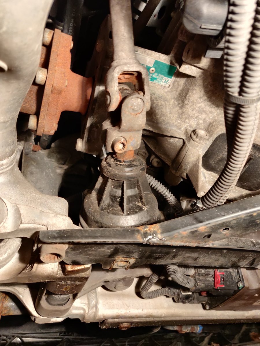

Problem rozwiązany. Winnym okazał się zatarty krzyżak na kolumnie kierowniczej.IMG_20230225_142103.thumb.jpg.7a158f8fad9204b3e440a7a11a5c2916.jpg

Mam spory luz na krzyżaku jak na zdjęciu wyżej. Czy tak ma być?
Mam kolego to samo tylko u mnie krzyżak sprawdzony i jest ok, ostatnim czasem coraz częściej mi się to zdarza, a doszło jeszcze piszczenie przy kierownicy
Jak go rozwiązałeś ? Psikałeś czymś ?
