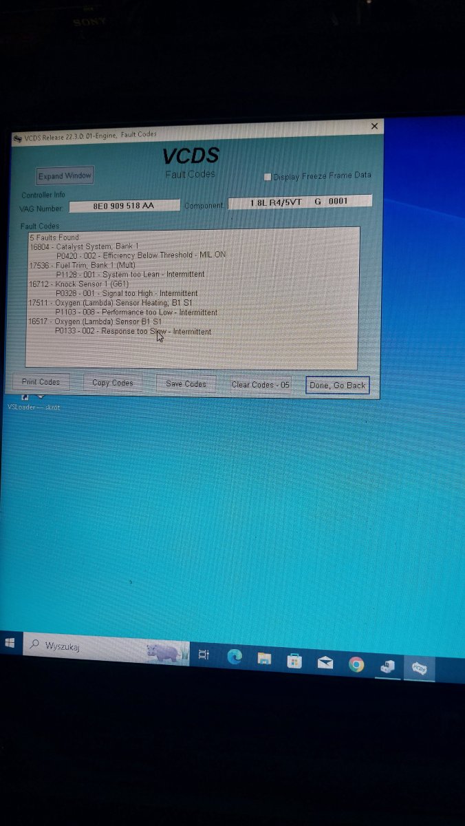

Cześć,
pojawia mi się okresowo problem z wkręcaniem w obroty w zakresie 1.8 do 3.3, silnik jakby przymulony. Nie ważne na czym jedzie benzyna czy GAZ. W wrzucam logi na benzynie i gazie. W logach silnika pojawią się błąd czujnika g61 oraz sondy(screen).
Wrzucam ostatni skan wykonany po skasowaniu błędów silnika i przejechaniu około 5km spokojnej jazdy.
linki do logów :

Na paliwie wygląda na padnietą pompe paliwa, trzeba zmierzyć ciśnienie pod obciążeniem, moze to byc rownież problem z sondą lambda patrząc na błedy, pomiar cisnienia wskaże gdzie może być przyczyna.
pompę wymieniałem w sierpniu na pierbuga, obstawiam, że pada filtr paliwa bosha. Zamówię oryginalny filtr paliwa z ASO. Błąd sondy na samym paliwie po przejechaniu 30 km się na pojawia ale już jak zrobie testy i przejadę chwilę na Gazie to sypie błędami sondy.
Na lpg też masz bardzo ubogo. Kasowales błędy przed logami?
Za każdym razem kasowałem błędy
