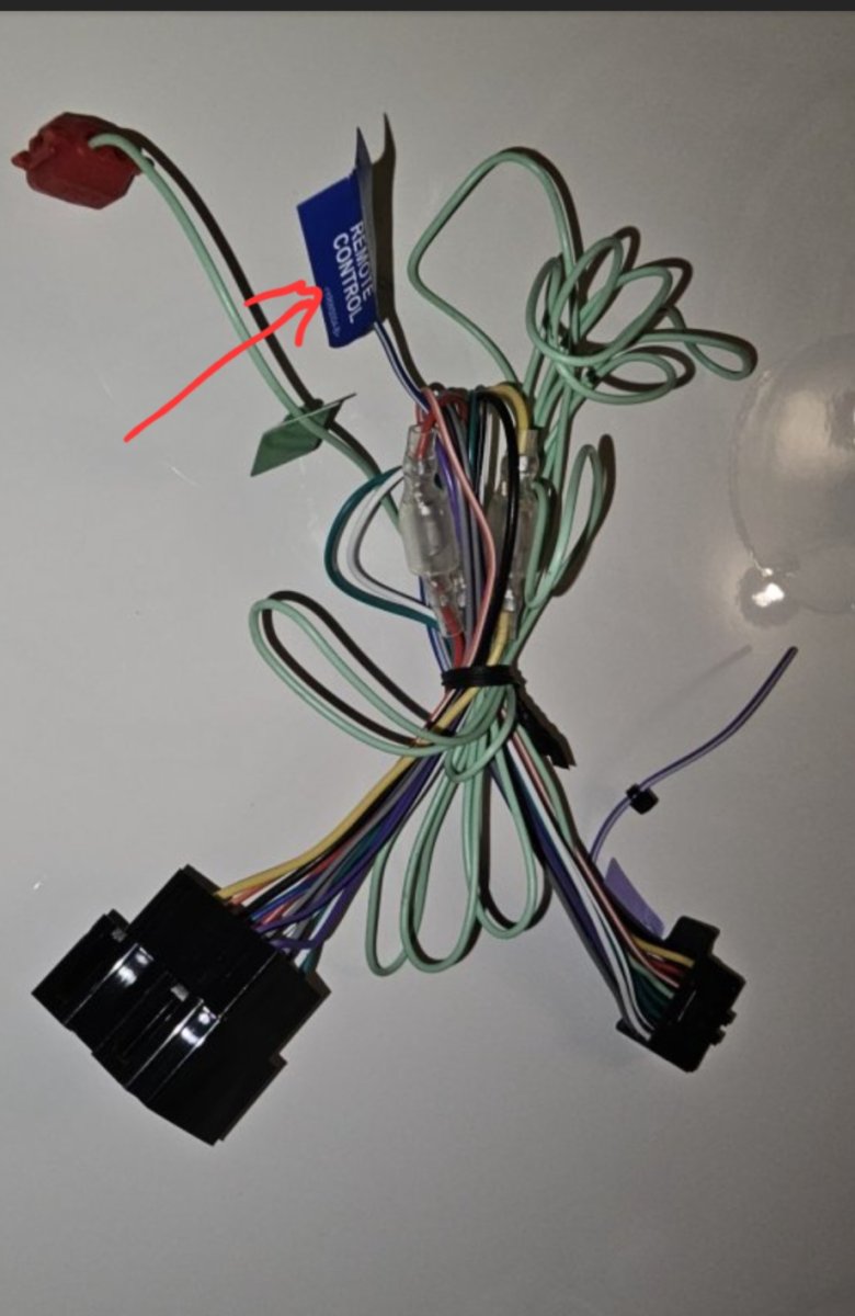

Chcialbym podlaczyc w swojej A4 radio PIONEER, na zdjeciach przedstawiam wszystko co mam do podlaczenia radia. Jedyne co moge powiedziec to po kilku probach podlaczenia radia w roznych konfiguracjach, czyli mala z auta do tej z radia i duza z auta poprzez te czerwone az do brazowej wpietej do kostki radia brak jakiego kolwiek dzwieku(przod i tyl). Druga sprawa to po wpieciu anteny w obu konfiguracjach czyli czarna z auta przez ta srebrna przedluzke lub zolta fakra z auta z zielona przedluzka po probie wyszukania jakiejkolwiek stacji radio leci w kolko nie znajdujac zadnej stacji tak jakby antena wogole nie byla podlaczona. Z gory dziekuje za pomoc i mam nadzieje, ze ktos doradzi co z czym polaczy, zeby radio w pelni dzialalo.

Musisz podać sygnał do wzbudzania wzmacniacza. Z oryginalnej wiązki tego nowego radia (przewód Remote Control) na zaznaczony przewód adaptera.
Radio nie OEM nie będzie działało, musisz zastosować tzw. separator.

Super radio ożyło w sumie moglem sie domyslic po kolorze tych kabli zeby je polaczyc. Mam jescze jedno pytanie, czy separator ze zdjecia bedzie dobry a jezeli tak to gdzie ewentualnie powinienem wpiac ten niebieski kabelek?
Separator będzie dobry ale nie spodziewaj się cudów. Na nieoryginalnym radiu zasięg zawsze będzie marny.
Separator podłączasz do przewodu opisanego jako ANT. Jeżeli takiego nie masz, to także pod Remote.
