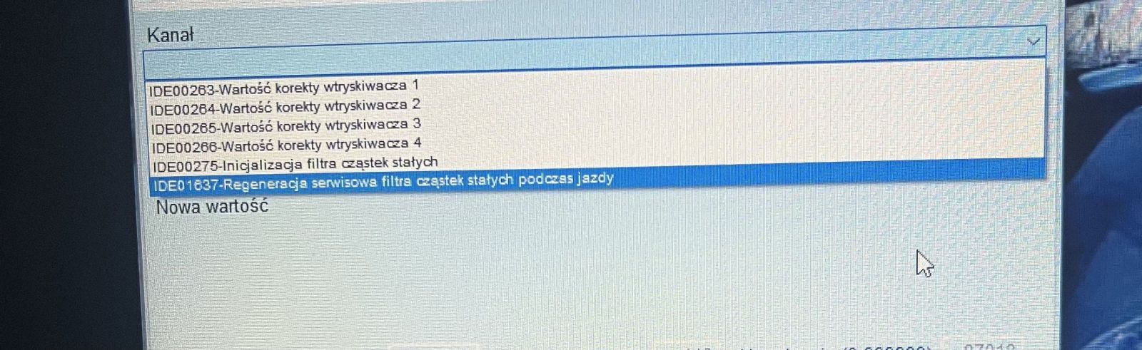

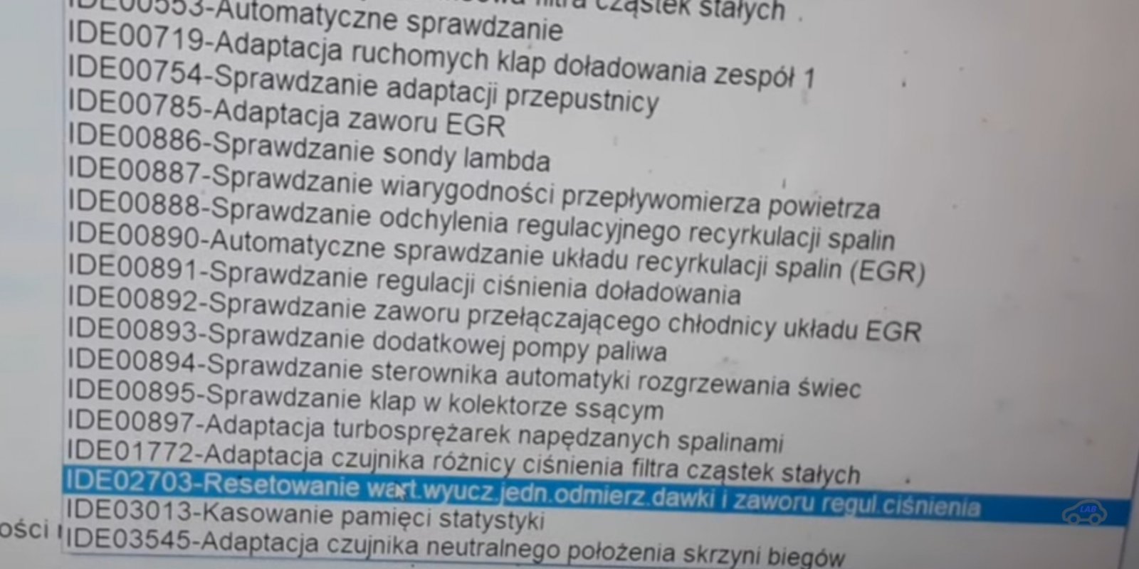

Witam mam problem mianowicie w audi a4b8 kupiłem org vcds od adako i chciałem zrobić resetowanie czujnika cr (regulatora) na listwie i nie posiadam w nastawach podstawowych tego :Resetowanie wartości wyuczonych jedno odmierz dawki i zaworu regulacji ciśnienia. Patrzyłem na innym samochodzie z grupy vag to skoda yeti posiadała to a znów moja Audi nie posiada tego chciałem resetować wartości wyuczone ponieważ zauważyłem z rana podwyższone obroty po odpaleniu na drugi dzień jak postoi i jak schodzi z obrotów to słychać jak silnik nie równo pracuje obroty stoją w miejscu nie skaczą dodam tylko jak wchodzę w parametry na tym czujniku to skaczą jak cho..era
W adaptacjach.
Szukaj reset wartości wyuczonych zaworu regulującego N276.
Niestety też nie posiadam w adaptacjach tego ręce mi opadają ☹️ tak dbam o ten samochód robię wszystko na bieżąco a z głupim czujnikiem nie mogę dać radyIMG_0806.thumb.jpeg.36999663f7b572ad488d226547b9517c.jpeg
A w nastawach podstawowych próbowałeś uprzednio wpisać kod dostępu upoważnionego i dopiero w nastawach podstawowych sprawdzać?
3 minuty temu, Muskel1 napisał(a):
Tak też tak robiłem i nic nie wiem gdzie tkwi problem Audi z 2010 r caga z Niemiec  i jest dobrze wyposażone w środku więc też obstawiam że ma moduły komfortu  lepsze jak i sterownik  ?‍♂️ale nie może się mylę
mogę prosić o numer tele by powiedzieć w czym tkwi problem ?
Moduł komfortu i wyposażenie nic do tego nie mają. Jaki kod dostępu Ci pokazywało w podpowiedzi?
12233, 27971 taki i taki wpisywałem
Sterownik po chipie?
Jest mapa zrobiona na 190 koni
Więc albo sterownik nie obsługuje tej nastawy podstawowej albo po chipie coś poszło nie tak.
Dzięki za poświęcony czas będę dalej próbował a da się w jakiś sposób dodać nwm te resetowanie ?
Trzeba by pewnie wrócić do oryginalnego softu i sprawdzić czy się pojawi.
