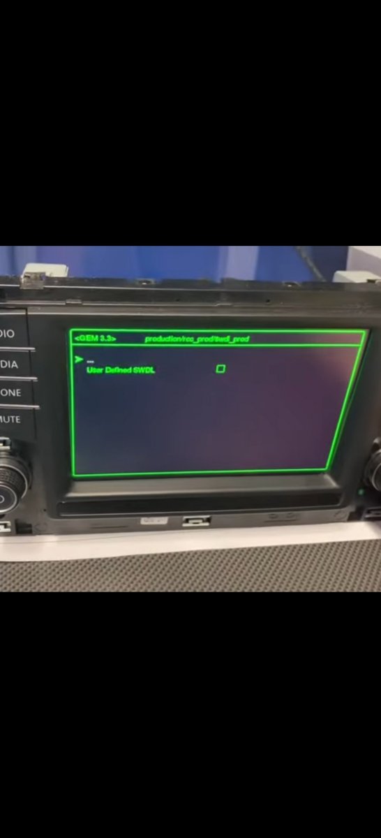

depek10 Opublikowano 17 Stycznia 2024 Opublikowano 17 Stycznia 2024 W dniu 3.04.2023 o 14:03, Muskel1 napisał(a): Hej. Podobno jak się przechodzi z wersji przedostatniej MHI2_ER_AUG22_K3344 do nowej MHI2_ER_AUG22_K3346 to trzeba zaznaczyć w GEM(zielone menu) User Defined SWDL, co o tym sądzisz ??

domario Opublikowano 18 Lutego 2024 Opublikowano 18 Lutego 2024 W dniu 17.01.2024 o 13:28, Muskel1 napisał(a): Tak trzeba zaznaczyć SWDL. Musi być zaznaczone SWDL?
domario Opublikowano 18 Lutego 2024 Opublikowano 18 Lutego 2024 56 minut temu, Muskel1 napisał(a): Do czego? Do nowej wersji MHI2_ER_AUG22_K3346
Muskel1 Opublikowano 18 Lutego 2024 Autor Opublikowano 18 Lutego 2024 Jeżeli masz aktualnie wersję K3344 to tak.
domario Opublikowano 18 Lutego 2024 Opublikowano 18 Lutego 2024 Godzinę temu, Muskel1 napisał(a): Jeżeli masz aktualnie wersję K3344 to tak. Mam wersję K3346
domario Opublikowano 18 Lutego 2024 Opublikowano 18 Lutego 2024 Teraz, Muskel1 napisał(a): To co chcesz aktualizować? Nie to chyba jest najnowsza wersja K3346.A ten swdl to służy do aktualizacji ?
Muskel1 Opublikowano 18 Lutego 2024 Autor Opublikowano 18 Lutego 2024 Po pierwsze jesteś w temacie poświęconym uruchomieniu podwójnej nawigacji, więc proszę aby nie mieszać tutaj wszystkiego do kupy, oraz zadawanie pytań dotyczących innych zagadnień w odpowiednich do tego tematach. Po drugie zacytowałeś kolegę, który zapytał czy jest konieczność zaznaczenia SWDL przy przejściu w wersji K3344 na wersję K3346 - więc Ci na to pytanie odpowiedziałem, że tak.
domario Opublikowano 18 Lutego 2024 Opublikowano 18 Lutego 2024 4 minuty temu, Muskel1 napisał(a): Po pierwsze jesteś w temacie poświęconym uruchomieniu podwójnej nawigacji, więc proszę aby nie mieszać tutaj wszystkiego do kupy, oraz zadawanie pytań dotyczących innych zagadnień w odpowiednich do tego tematach. Po drugie zacytowałeś kolegę, który zapytał czy jest konieczność zaznaczenia SWDL przy przejściu w wersji K3344 na wersję K3346 - więc Ci na to pytanie odpowiedziałem, że tak. Przepraszam za zamieszanie odnośnie mojego pytania i dziękuję za odp.
