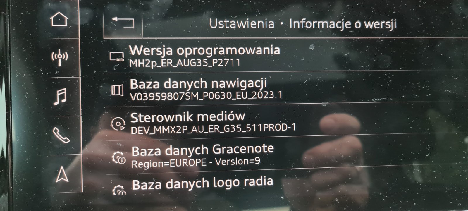

Posiadam a6 c8 2019
W załączniku zdjęcie wersji mmi.20231229_140411.thumb.jpg.992e852ef816d8d89bb05d104f5301f6.jpg
Pytanie czy da się coś zrobić aby podczas używania android auto i aktywnej nawigacji Google gdy prowadzi do celu aby w zegarach była wyświetlana mapa audi, bo teraz wyświetla mi się kompas.
Jak do tej pory chyba nie da się, przynajmniej ja nie znam sposobu.
Wczoraj po zmianie oprogramowania i wgraniu najnowszej mapy audi działało. Na zegarach była mapa audi a na wyświetlaczu mmi była uruchomiona mapa google z ustawionym celem. Działało dopóki jak ustawiłem cel na mapach audi to wtedy pojawił się kompas.
To działa ten sposób czy nie? Bo nie rozumiem jak mógł się pojawić kompas na mapach AUDI czyli tych wbudowanych?
