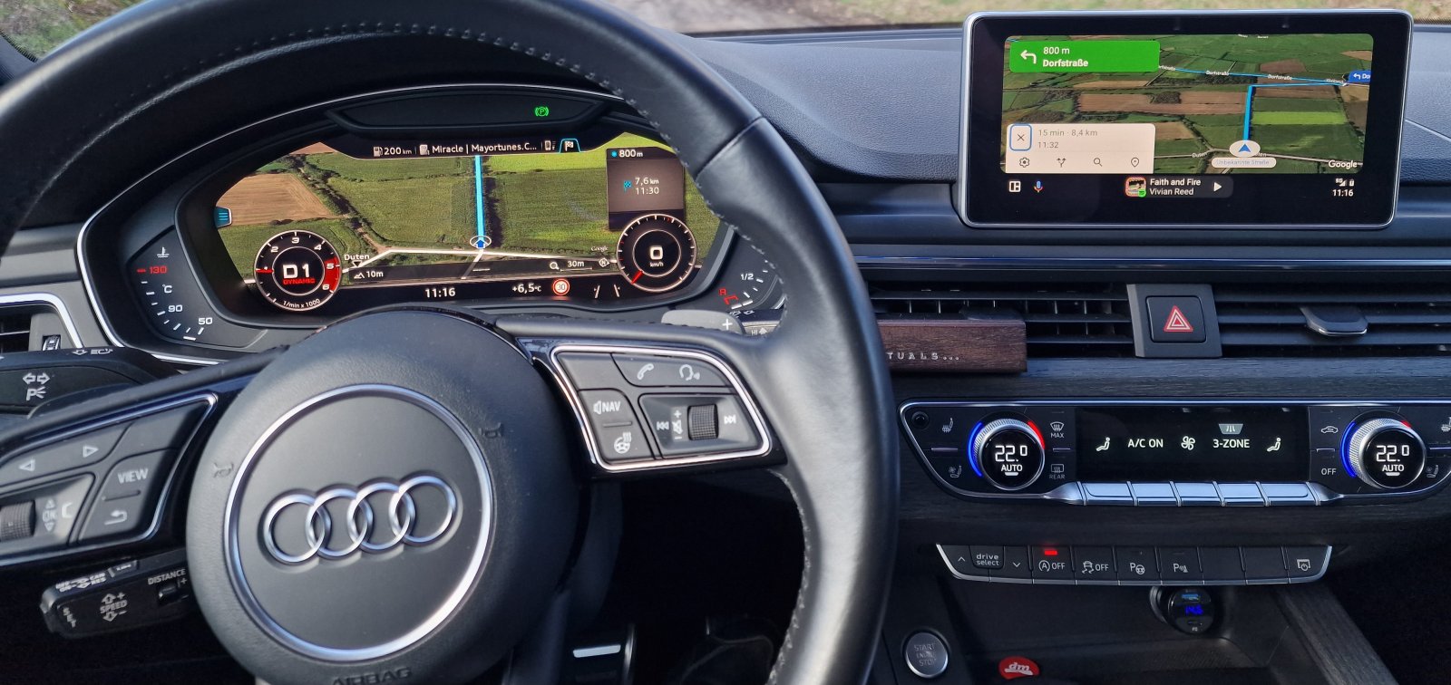

Od niedawna pojawił się patch umożliwiający uruchomienie podwójnej nawigacji, czyli po podłączeniu telefonu i uruchomieniu nawigacji do celu z poziomu Android Auto / Car Play, mamy możliwość wyświetlenia mapki z wbudowanej nawigacji lub uruchomienia podwójnej nawigacji.
Fabrycznie jest tak, że po podłączeniu telefonu do auta i uruchomieniu nawigacji do celu z poziomu Android Auto / Car Play na Virtual Cockpit wyświetlany jest tylko kompas.

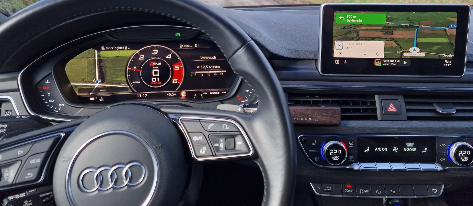

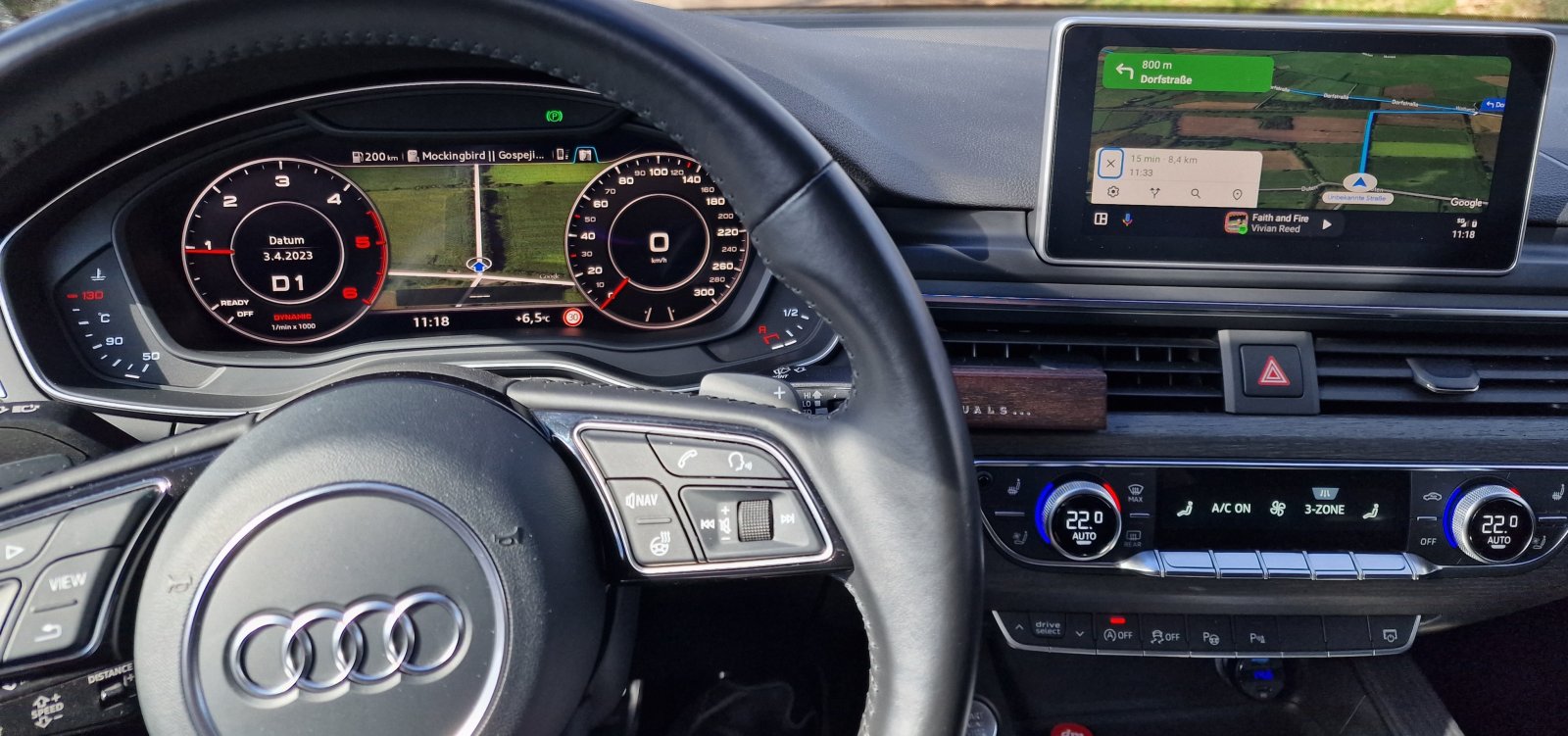

Po spatchowaniu uzyskujemy następujące widoki.

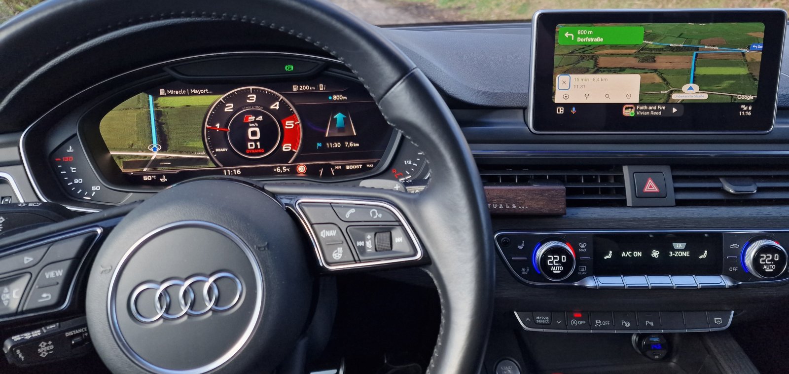

Widok na Sport Layout gdy aktywne są obie nawigację, czyli ta fabryczna oraz z Android Auto / Car Play.
20230403_111631.thumb.jpg.a285f373040736dac6a139d45de64d47.jpg20230403_111640.thumb.jpg.134aa3089553e6f1162d791d8bfe37ca.jpg

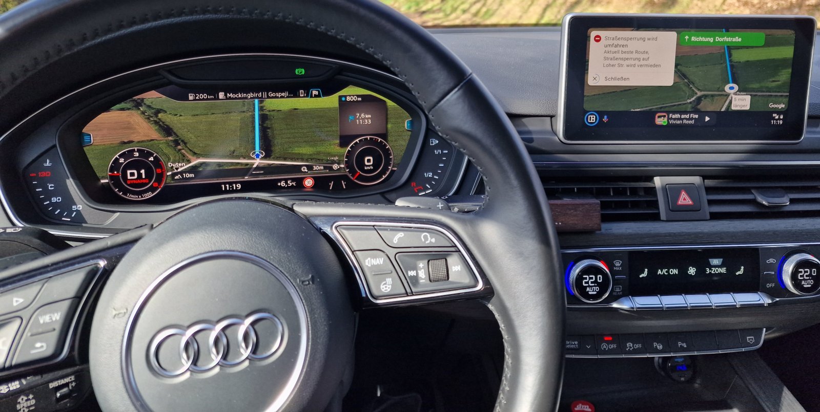

Widok z klasycznym Layout gdy aktywne są obie nawigację, czyli ta fabryczna oraz z Android Auto / Car Play.
20230403_111930.thumb.jpg.be86002da9910ad3e283707331aa0e56.jpg20230403_111920.thumb.jpg.414956b845a5eba82460cfc3f653f514.jpg

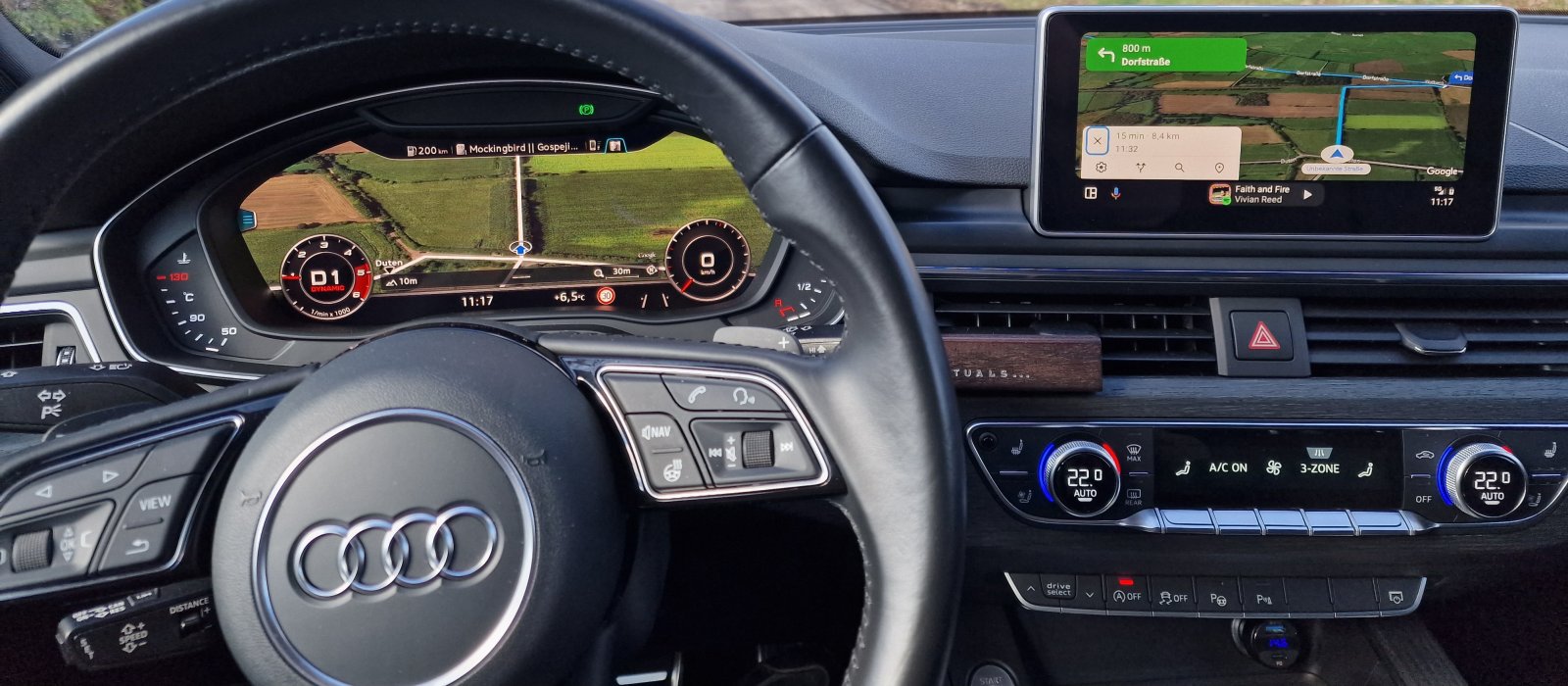

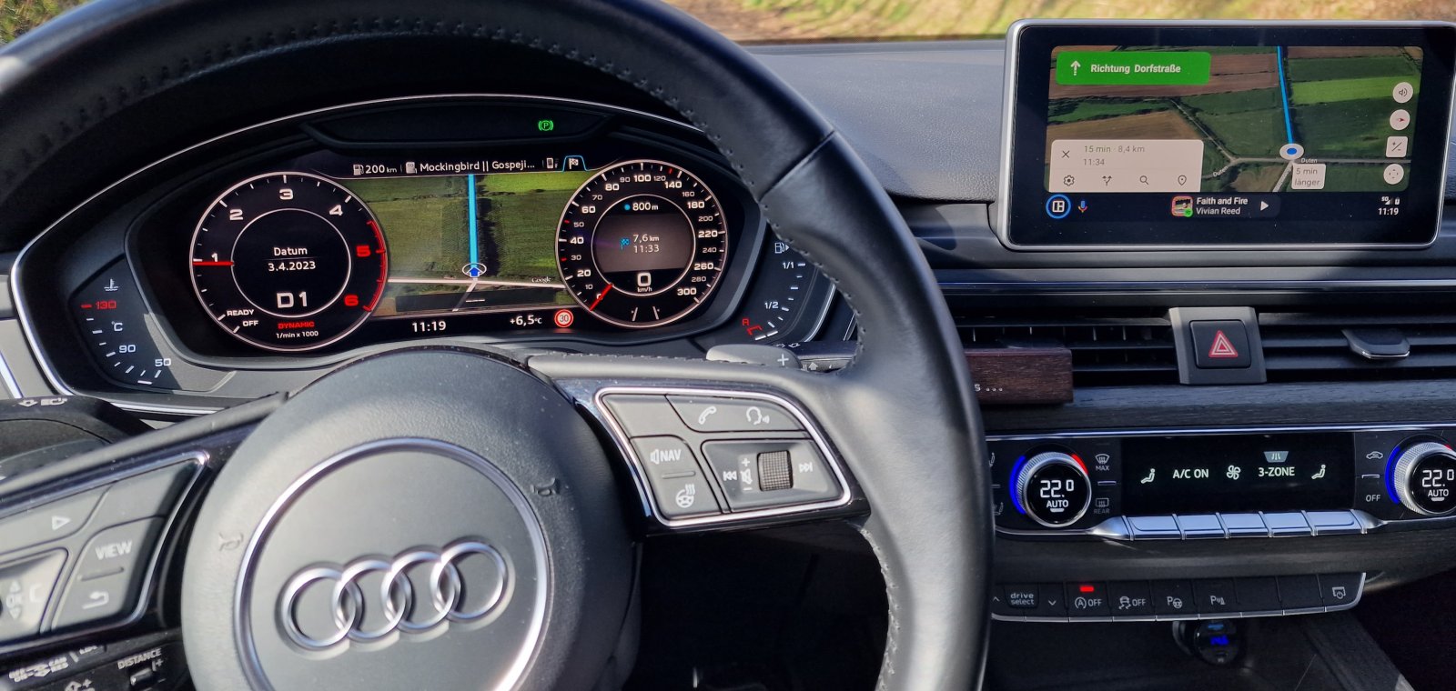

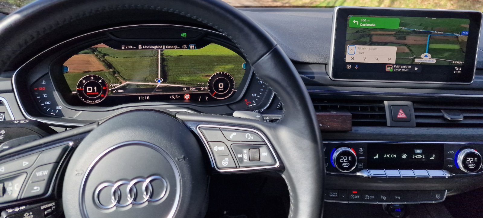

Widok na Sport Layout gdy aktywna jest tylko nawigacja z Android Auto / Car Play.
Widok na klasycznym Layout gdy aktywna jest tylko nawigacja z Android Auto / Car Play.
Muszę tylko dodać, że ją mam uruchomiony Google Earth, dlatego na Virtual Cockpit jest widoczna mapa Google Earth. Nie mając uruchomionego Google Earth na Virtual Cockpit widoczne będą zwykle mapki z nawigacjii fabrycznej (tak jak na tym zdjęciu zapożyczonym z sieci).

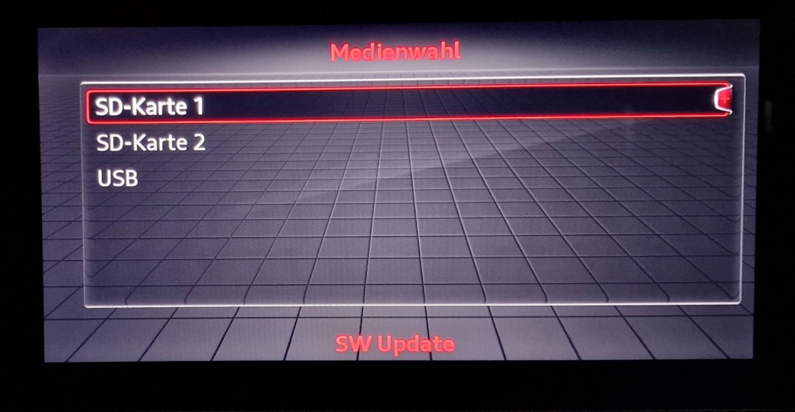

Wkładamy kartę SD do slotu kart SD 1 - (wyciagamy inne karty ze slotów SD).

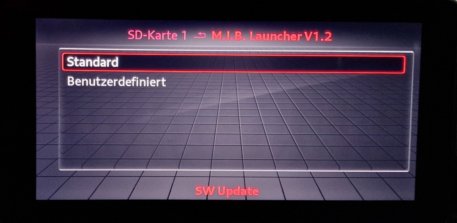

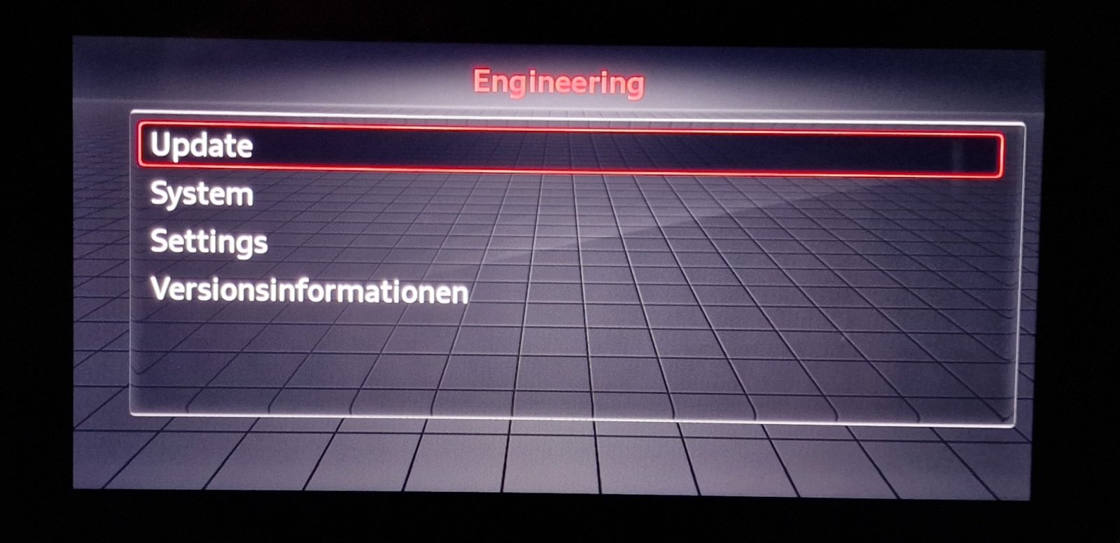

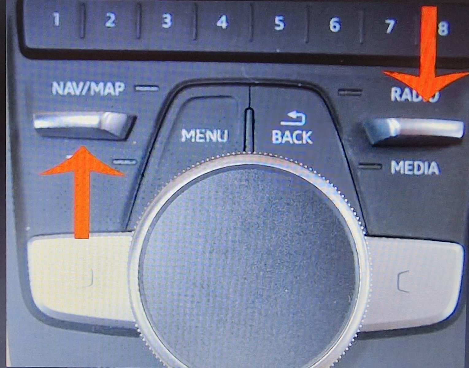

Wchodzimy w czerwone menu w MMI (Engineering menu), jednocześnie prawy srebrny przycisk pchając w dół (w pozycję MEDIA) a lewy srebrny przycisk pchając w górę (w pozycję NAV/MAP). Przytrzymujemy w tej pozycji do momentu pokazania się czerwonego menu.

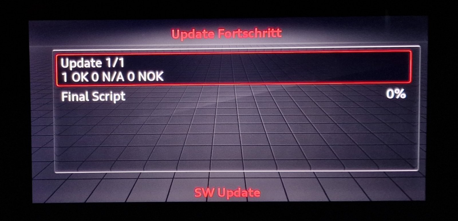

Wybieramy "Update"
20230402_214637.thumb.jpg.38bb82da384e30ab5c85d0be98703a97.jpg20230402_214644.thumb.jpg.1b7282d1e6e45f2c7a06ff201c84241a.jpg

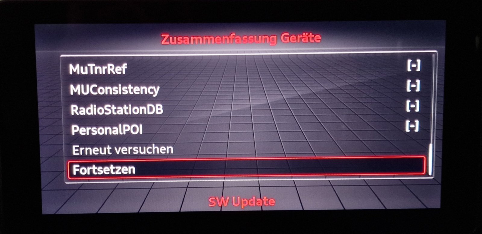

Wybieramy "Dalej"

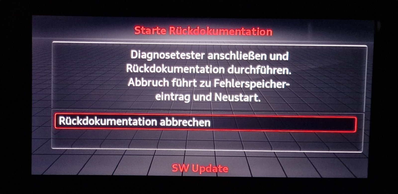

Wybieramy "Przerwij dokumentację wsteczną"

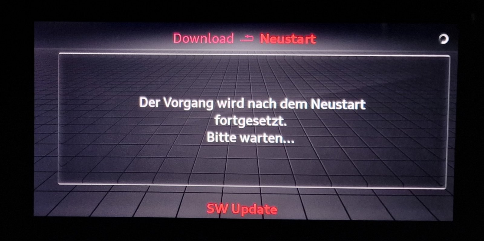

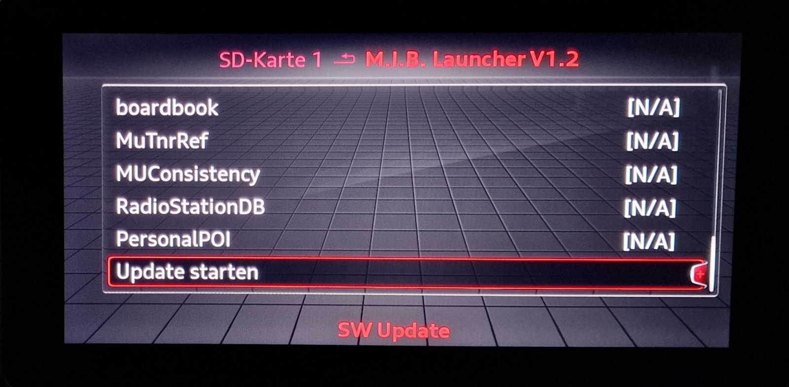

Podczas aktualizacji MMI kilka razy samoczynnie włączy i wyłączy się. W tym czasie nic nie dotykamy lub przerywamy.

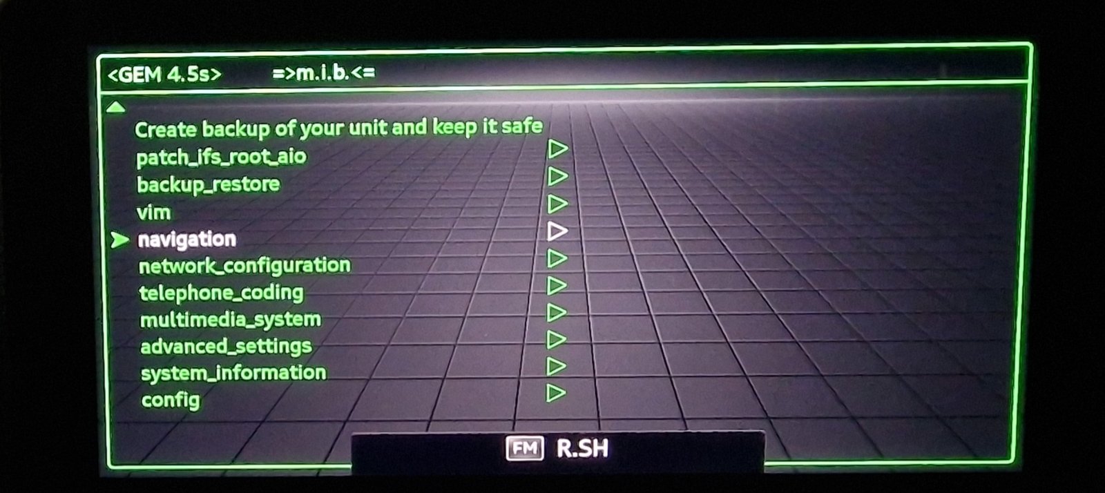

Po spatchowaniu karta nadal pozostaje w slocie SD1 i musimy uruchomić zielone menu.

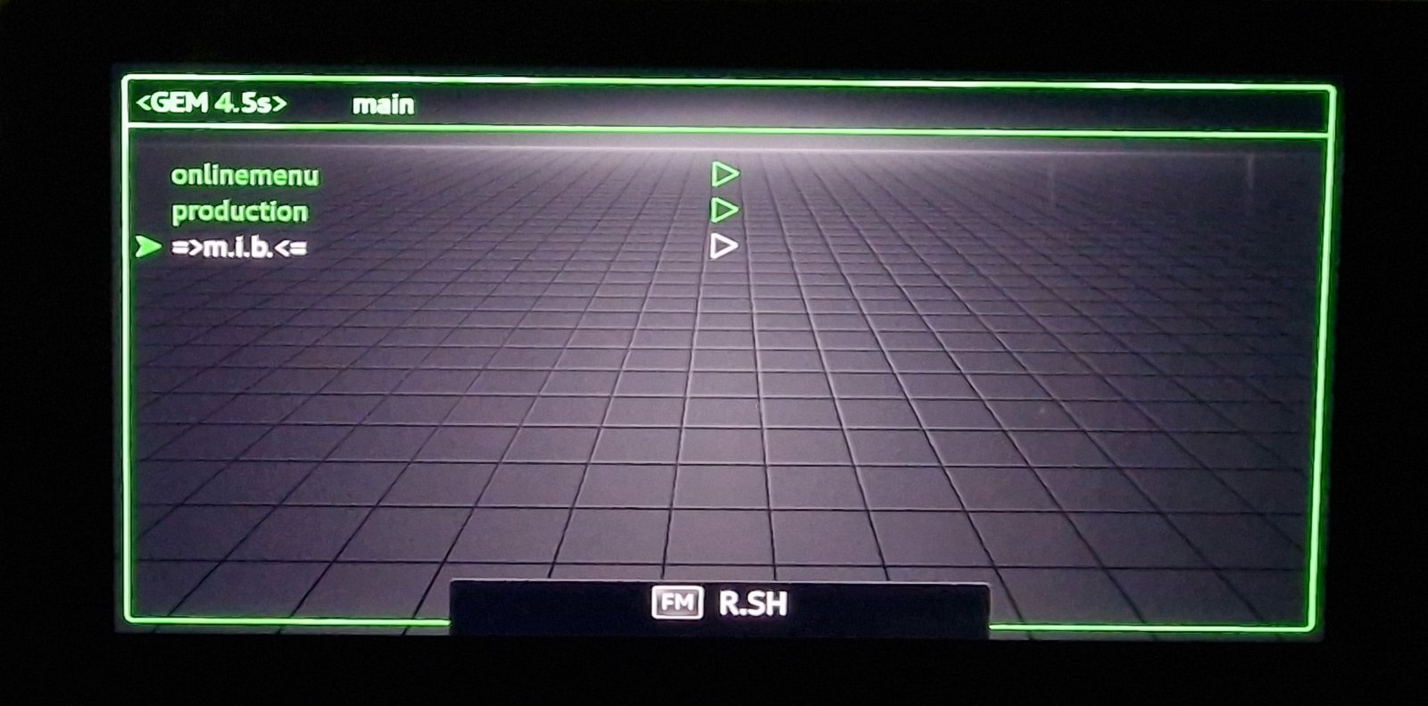

W tym celu jednocześnie prawy i lewy srebrny przycisk pchając w górę (w pozycję NAV/MAP i RADIO).Przytrzymujemy w tej pozycji do momentu pokazania się zielonego menu.

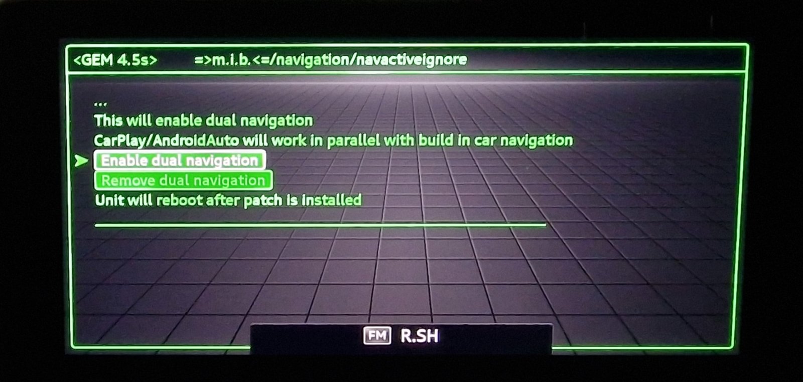

Wybieramy =>m.i.b.<=

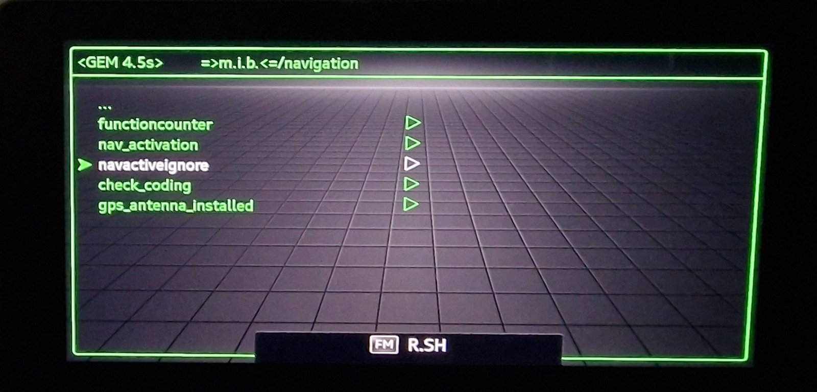

Wybieramy navigation
następnie navactiveignore
następnie Enable dual navigation
Jednostka MMI na chwilę wyłączy i włączy się ponownie.
Po tym zabiegu jednostka została spatchowana i możemy używać podwójnej nawigacji.

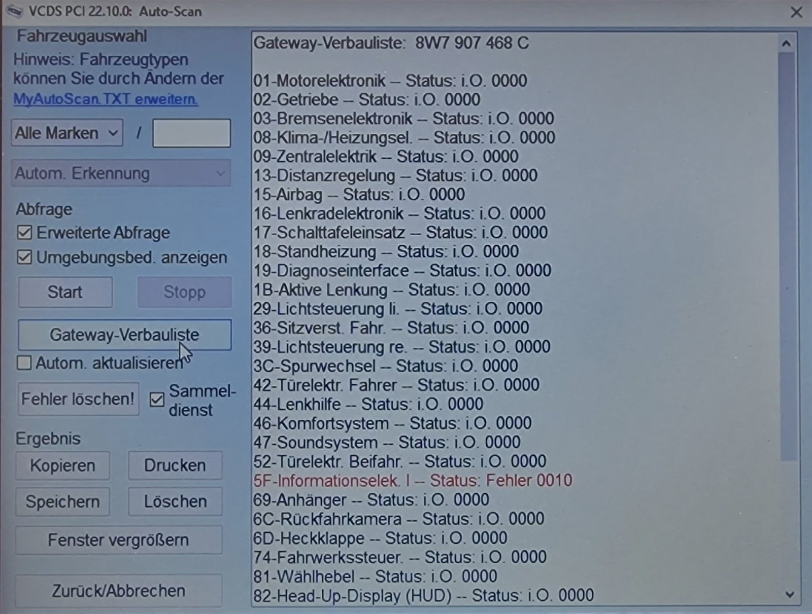

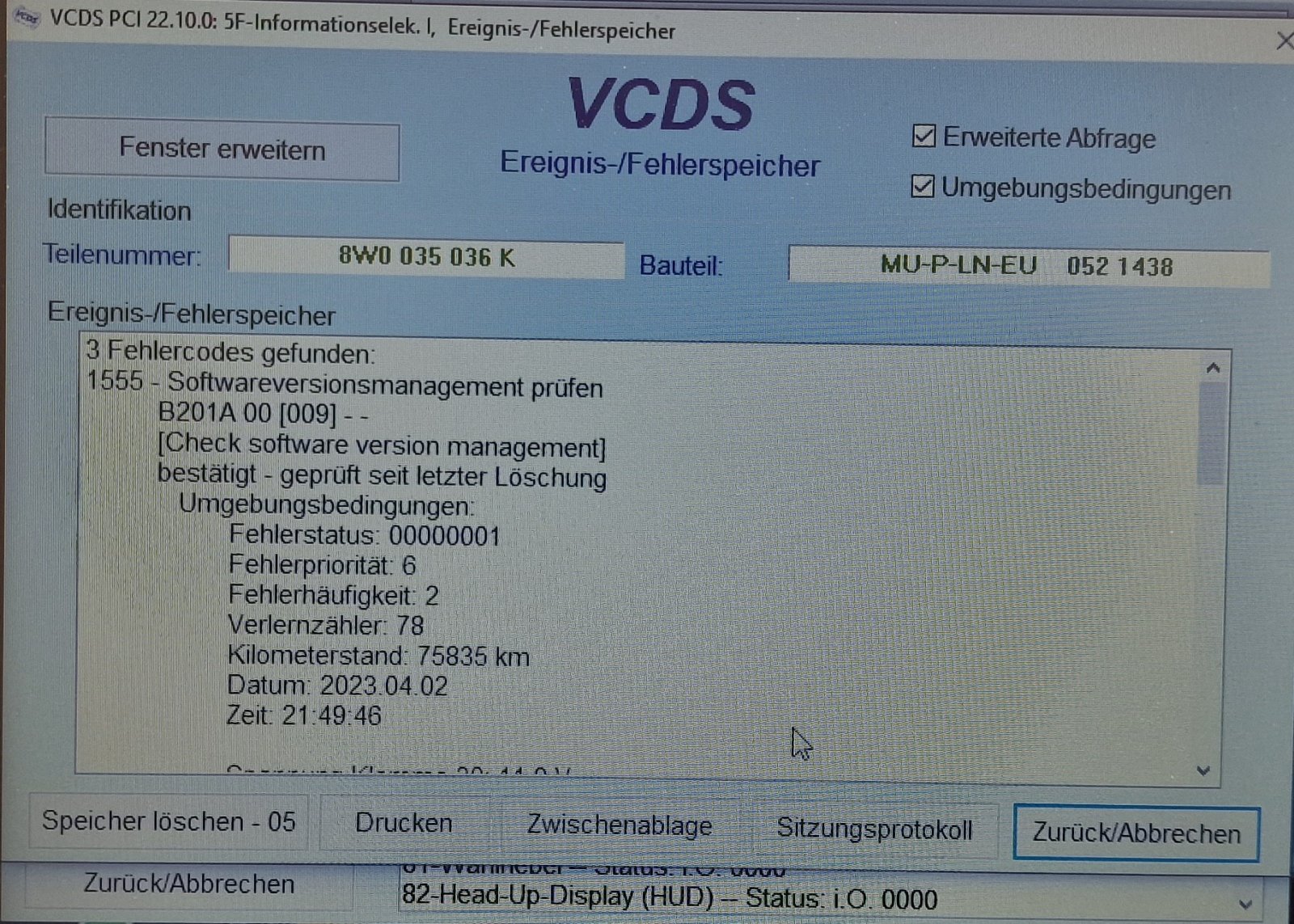

Pozostaje wykasować jeszcze błąd o wersji softu w MMI, który zapisał się w sterowniku 5F, ponieważ nie przeprowadzono dokumentacji wstecznej.
W jaki sposób pozbyć się tego błędu opisałem już tutaj.

Czy ta czynność: "Pozostaje wykasować jeszcze błąd o wersji softu w MMI, który zapisał się w sterowniku 5F, ponieważ nie przeprowadzono dokumentacji wstecznej." jest obowiązkowa?
  • Rozwiązanie
Nie jest konieczna gdyż ten błąd nie wpływa na nic. Jest poprostu zapisany w sterowniku 5F i nie da się go konwencjonalnie wykasować.
U mnie protokół diagnozy musi być czysty :decayed: więc się go pozbyłem. Jest to problem czysto kosmetyczny.
Nie jest konieczna gdyż ten błąd nie wpływa na nic. Jest poprostu zapisany w sterowniku 5F i ne da się go konwencjonalnie wykasować.
