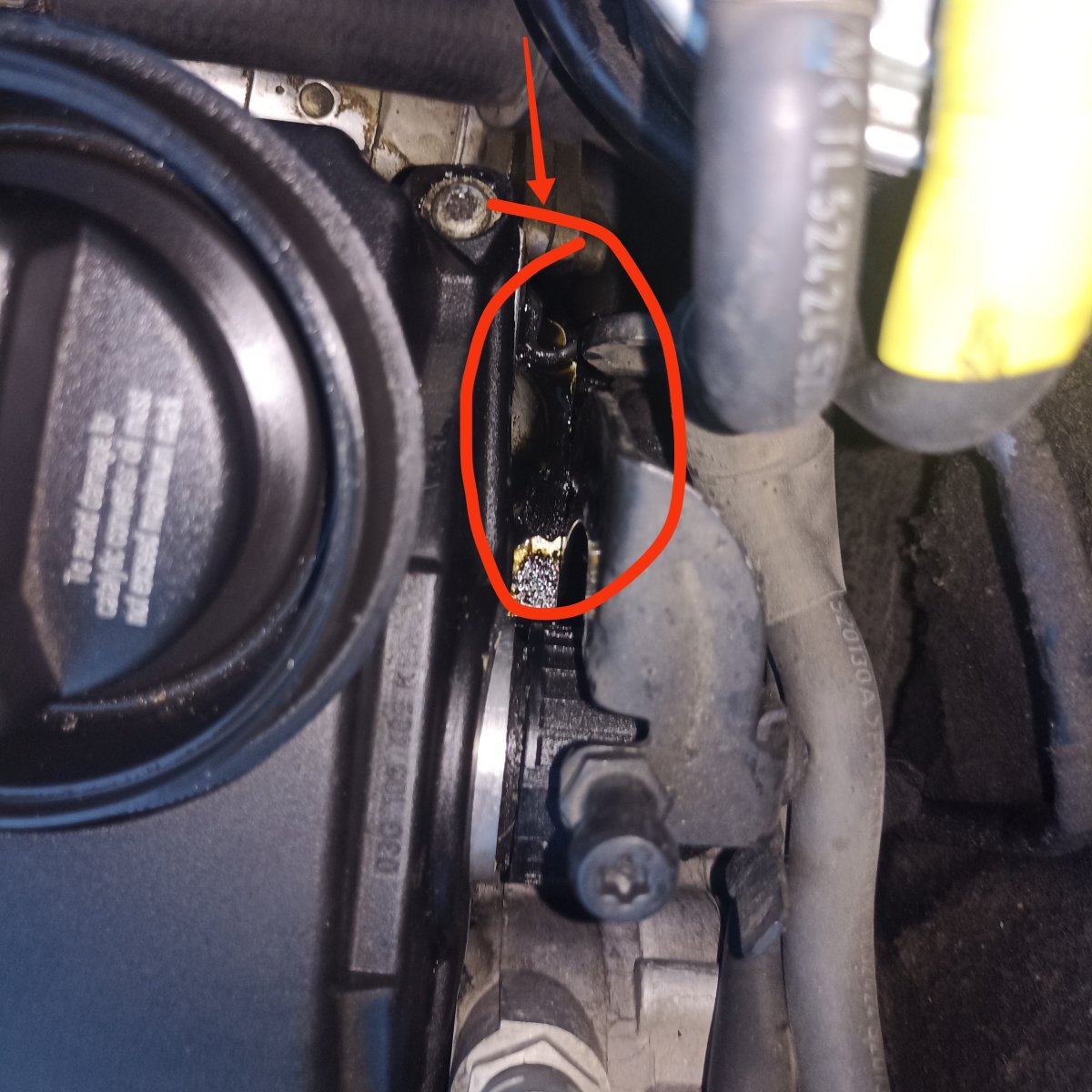

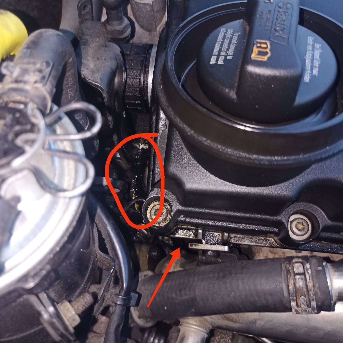

pawel3001 Opublikowano 16 Kwietnia 2023 Opublikowano 16 Kwietnia 2023 Witam. Mam pytanie. Miałem wyciek oleju z pod pokrywy zaworów, którą wymieniłem. Okazało się ,że wyciek jest trochę niżej . Nie wiem czy na zdjęciu widać ,ale pod pokrywą zaworów widzę jakiś uszczelniacz , który wychodzi z głowicy . Pytanie ,jest tam uszczelniacz typu dirko czy powinna być uszczelka ? Gdzie mogę znaleźć jakiś schemat jak to zdemontować . Strasznie płynie olej i się przepala . Z góry dziękuję za informację
nadybek Opublikowano 17 Kwietnia 2023 Opublikowano 17 Kwietnia 2023 Jest tam tylko dirko ale sciagniecie ramki pokryw panewek to nie takie hop-siup. Link do pierwszego lepszego manuala z sieci: https://cardiagn.com/audi-a4-2001-2007-mechanics-blb-bna-bre-brf-bvf-brd-bva-bvg/ Od strony 123.
pawel3001 Opublikowano 18 Kwietnia 2023 Autor Opublikowano 18 Kwietnia 2023 19 godzin temu, nadybek napisał(a): Jest tam tylko dirko ale sciagniecie ramki pokryw panewek to nie takie hop-siup. Link do pierwszego lepszego manuala z sieci: https://cardiagn.com/audi-a4-2001-2007-mechanics-blb-bna-bre-brf-bvf-brd-bva-bvg/ Od strony 123. Trzeba pasek i bebechy wyjąć. Jest trochę tego . Wiesz jaki koszt w warsztacie za tą przyjemność ?
