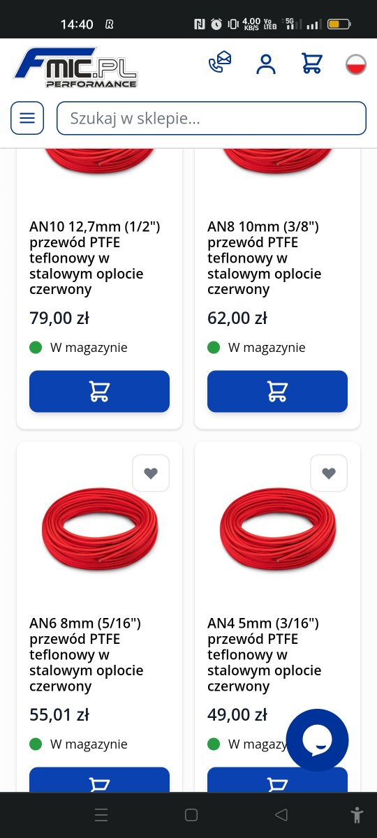

PatrykLD 1 Opublikowano 2 Maja 2023 Autor Udostępnij Opublikowano 2 Maja 2023 Mam jeszcze 2 pytanie o przewody olejowe, chciałem sobie kupić nowe, link niżej ale nie wiem jaka średnicę dobrac ?? Które będą odpowiednie ? Przewody PTFE - Przewody olejowe - Układ chłodzenia FMIC.PL Dodaje link chodzi mi o te czerwone @Muskel1 Odnośnik do komentarza Udostępnij na innych stronach Więcej opcji udostępniania...
Muskel1 1332 Opublikowano 2 Maja 2023 Udostępnij Opublikowano 2 Maja 2023 Musisz dobrać po VINie. Ja nie mam takiej możliwości. Odnośnik do komentarza Udostępnij na innych stronach Więcej opcji udostępniania...
