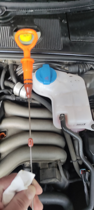

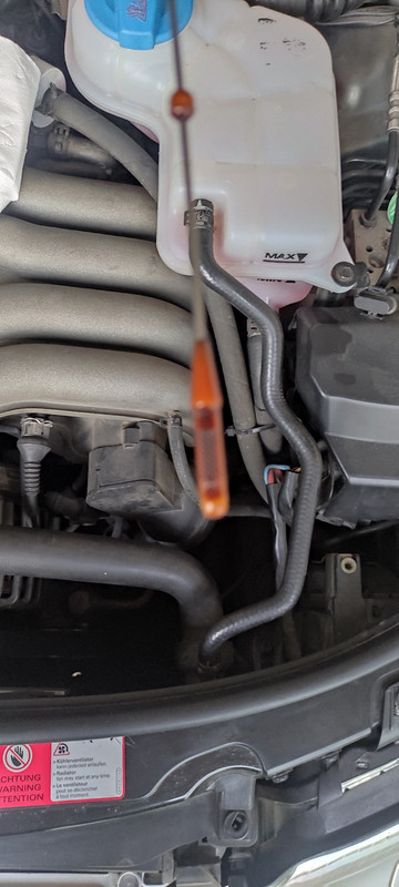

Witam mam pytanko odnośnie bagnetu w alt mianowicie część pomiarowa jest czarna i mocno utrudnia pomiar oleju jeszcze jak olej jest troche przepracowany , ciemniejszy to coś tam na miarce widać ,ale jak olej jest świeży to trzeba kombinować pod światło z latarka itp żeby coś dostrzec ... Jak to u was wygląda ? Myślałem nad jakaś zmiana bagnetu z pomarańczową końcówka pomiarowa ,ale nic takiego nie potrafię znaleźć ...

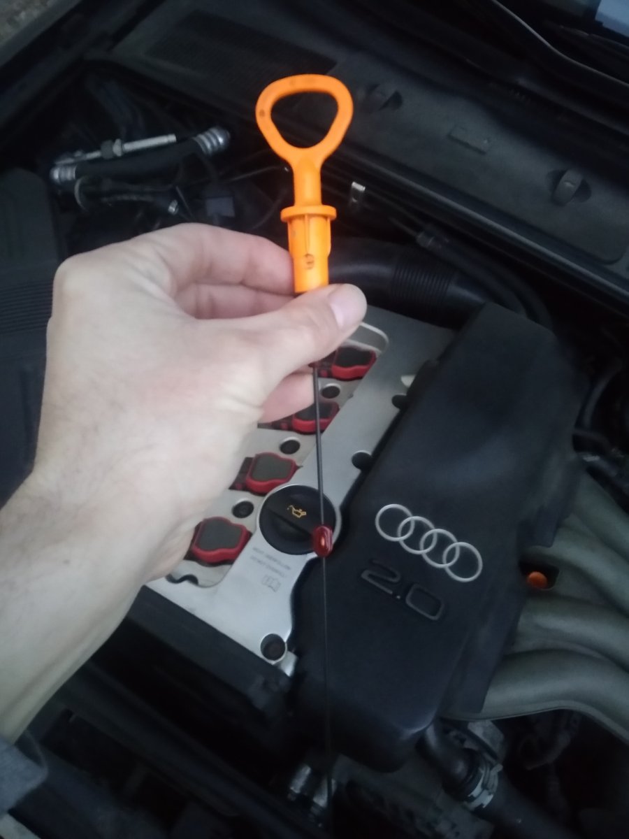

I dont know how its black it shoud be orange OEM , but if is newer production OEM there is no more orange itd yellow .
And why bother  just buy  new oem it shoud be few euro
Taki mam 06b115611h
If i'm not mistaken its from b7 , but maybe im wrong , maybe its from newer year of b6 , all ALT B6 i saw was orange .
I have my b6 from 2009.

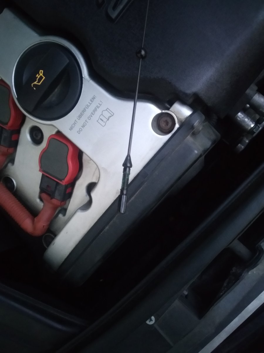

IMG_20230505_201722.thumb.jpg.71cf0b175eba693e3699ec987952ae07.jpgIMG_20230505_201736.thumb.jpg.a2bf63d0237e958148709c86d5cb778a.jpgIMG_20230505_201722.thumb.jpg.71cf0b175eba693e3699ec987952ae07.jpg
A numer jaki masz tego bagnetu ?
Ciekawe czy długość i kwestia pomiarowa się zgadza między moim a twoim ?

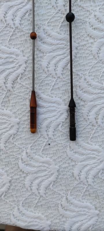

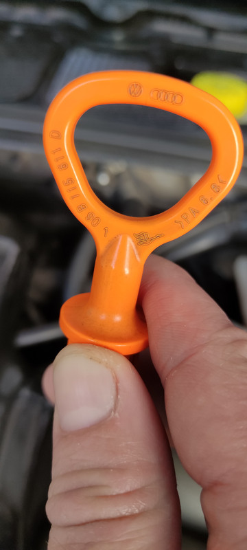

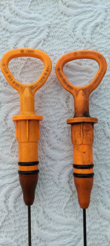

Hello , yesterday i did find an oil dip stick from donor car I buy only for dash it was newer b6 I think 2003, and it had black dip stick.
Mine is left 2.0 .20 V ALT and it's a 1 cm shorter than 2.0 fsi  Deep stick  , don't mind the picture I did measure it with meter.
 So mine ALT was 55 , 5 cm vs. 2.0 FSI 56,5 cm.
Probably someone used the wrong one, ALT is an MPI engine.
On  his  , probably some one  replace dip stick , let's see when he measures oil dip stick .
