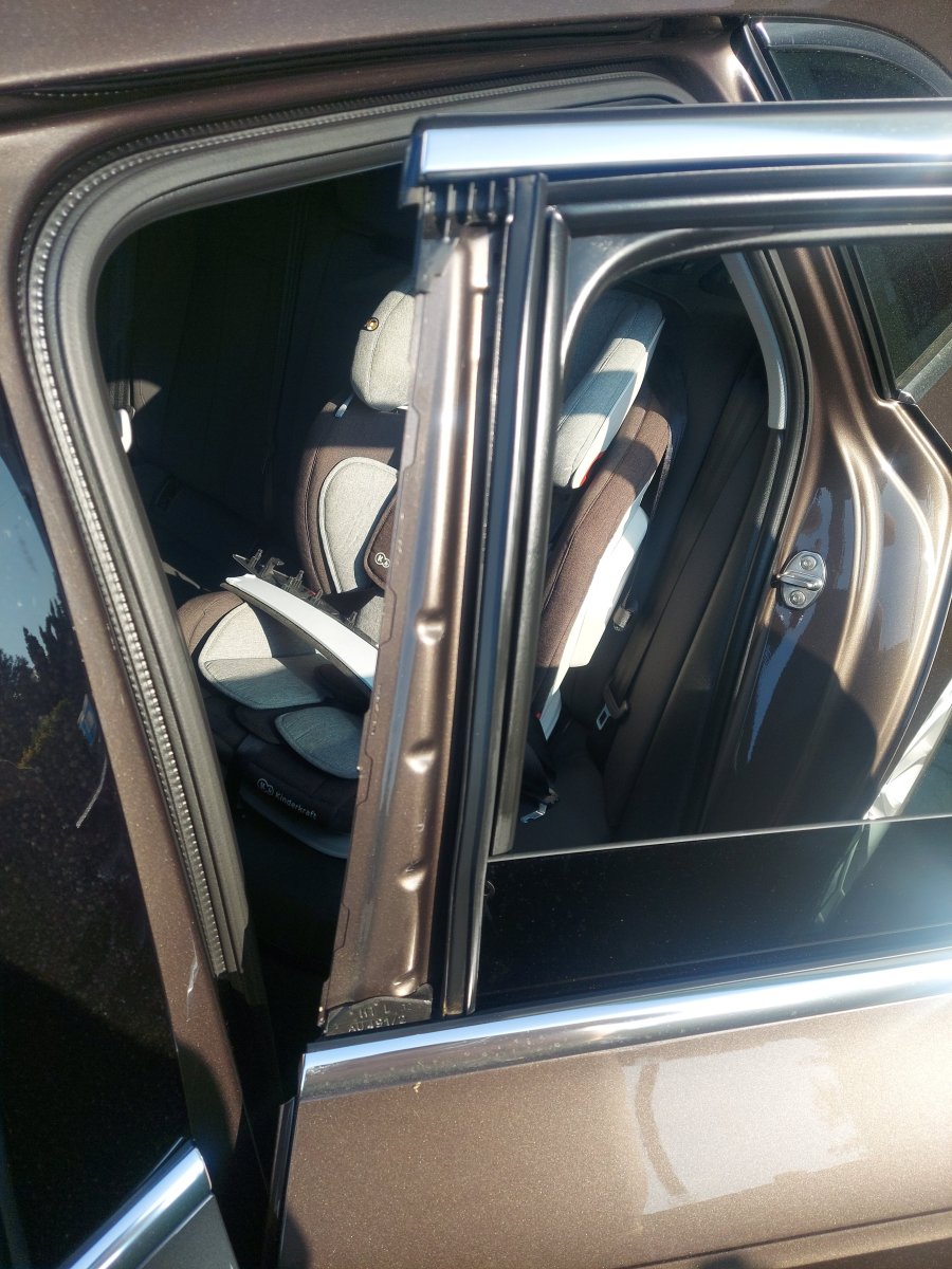

tak jak w temacie, wiecie jak zdemontować/montować te boczki drzwi/słupki  piano black w audi a4 b9 kombi?

Tak dla wyjaśniena, bo może jasno nie opisałem o co chodzi dokładnie. Temat dotyczy dekorów zewnetrznych  przy drzwiach w postaci tzw. piano black
Musisz demontować tapicerkę drzwi, Opuszczasz szybę w dól na max.,demontujesz tapicerkę drzwi,  demontujesz wewnętrzną ramę szyby i pod nią są 3 sruby mocujVerkleidung Scheibenrahmen aus- und einbauen.pdfBlende B-Säule Tür vorn aus- und einbauen.pdfMontageübersicht - Blende B-Säule.pdfące te  listwy.

Dzieki, a wewnętrzna rama szyby jest na klipsach samych?- w których miejscach najlepiej podważyć by czegoś nie uszkodzić?.
Ktoś zna numery audi tych dekorów, piano black zewnętrznych tylnich drzwi lewy i prawy słupek ?
demontaż dekorów  zgodnie z tym co pisali koledzy powyżej. Demontaż tapicerki drzwi aby odchylic rame wewnetrzną szyby co pozwoli na odciągniecie uszczelki szyby i dobranie sie do śrub tych listew dekoracyjnych zewnetrznych.
