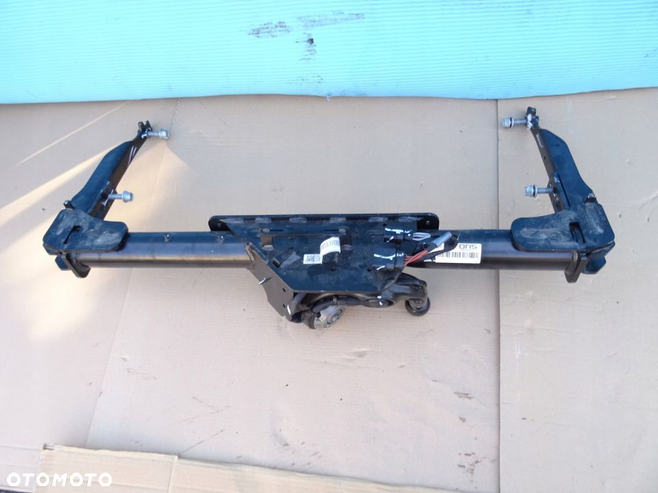

Koalakm Opublikowano 12 Maja 2023 Autor Opublikowano 12 Maja 2023 20 minut temu, mariusz36 napisał(a): Jeśli masz już na 13 pin to masz łatwiej . a nie to zle sie zrozumielismy, ja mam w aucie 7, ale te konwertery sa na 13 (rozumiem ze jak juz to brac 13 pin, bo tez sa 7 na 7 i 7 na 13) 22 minuty temu, mariusz36 napisał(a): eśli chodzi o tą kulę , to ta USA jest większa , można ją dać do przetoczenia . Jeśli jej nie masz to wtedy musisz kupić taki zamiennik UE. Z nimi jest jednak tak , że mają delikatny luz jak wsuniesz ( nie tylko moje odczucie ). Przy przyczepce tego nie odczujesz , ale jak byś założył bagażnik rowerowy to czuć ten luz . Kuli nie bylo, wiec musze wlasnie kupic. Ogolnie plan jak napisalem mam na przyczepke bardzo sporadycznie. 22 minuty temu, mariusz36 napisał(a): Ja osobiście po takich próbach kupiłem oryginalny , nowy za 1000 zł. do tego moduł za 600 zł. ( ten co jest nie ma tylko wejścia na przycisk opuszczania ) . To tyle , wszystko śmiga , a ten USA sprzedałem bez problemu . czyli kupic musiales caly stelaz itp? czyli cos takiego? Używane - 800 PLN, , - otomoto.pl WWW.OTOMOTO.PL Części samochodowe Do tego pewnie by trzeba to? Audi Q5 FY 80A instalacja wiązka haka 5MO907383D hak elektryczny Kępno • OLX.pl WWW.OLX.PL 350 zł: 350 zł: AUDI Q5 80A AUDI Q5 FY od roku 2017 Nowa instalacja elektryczna haka do podłączenia od instalacji haka do modułu Audi Q5 80A rok 2017 - Elektrycznie otwierany hak Audi Q5 Hak holowniczy...
mariusz36 Opublikowano 12 Maja 2023 Opublikowano 12 Maja 2023 25 minut temu, Koalakm napisał(a): czyli kupic musiales caly stelaz itp? czyli cos takiego? Dokładnie tak , tylko ja szukałem i kupiłem z wiązką która idzie od haka do modułu . Te wiązki robi też kolega z forum . Tak , to ja może pomyliłem 6 z 7 , ale jak miałem wcześniej Touarega to też miałem wyjście na 7 i pamietam że tam musiałem coś z instalacją dorabiać , ale nie pamietam już jak to robiłem . W Q5 już nie kombinowałem , tylko tak jak Ci pisałem - kupiłem EU . Ogólnie nie lubię żadnych akcentów na aucie z USA . 1
