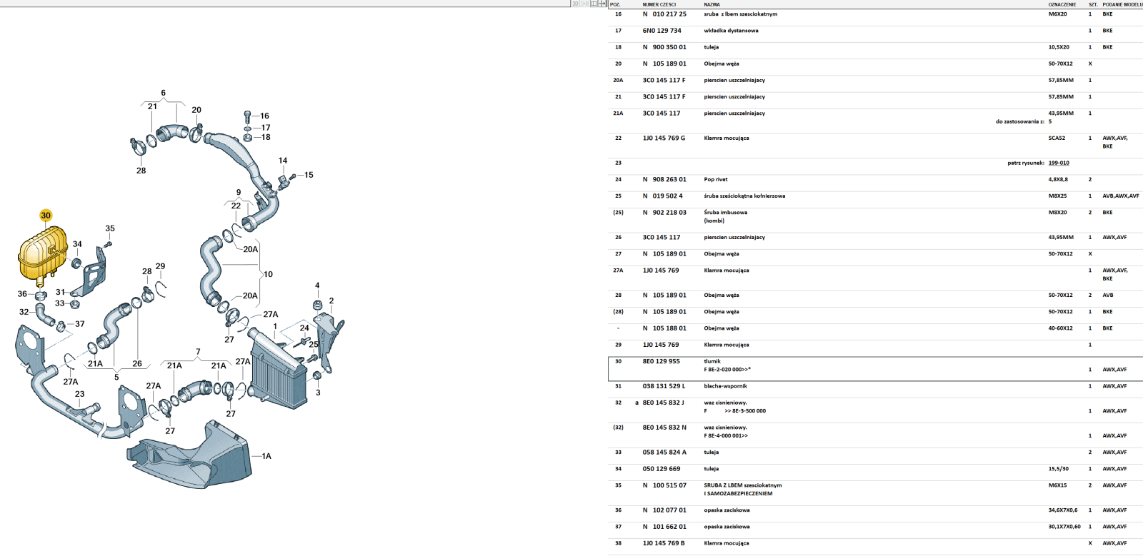

Czy ktoś może mi powiedzieć co to jest? Znajduje się to z prawej strony tuż przy przednim błotniku.
Kapie mi z tego olej. Wystarczy wymienić tylko gumę czy nową część musiałbym kupić?

8E0129955

W opisie pisze wyraźnie że jest to tłumik poz 30. I nie ma tam żadnego podciśnienia a wręcz ciśnienie po turbinie i nie powinno tam nic kapać olejem.
A to jak jest na dolocie to rezonator, czyli jak masz tam olej to turbo puszcza, chyba że jest odpowietrzenie odmy do dolotu to może też być przyczyną.

Troche mi własnie ubywa i zastanawiałem się dlaczego, czyli to może być przyczyną
Zgadzam się, sucho powinno być
