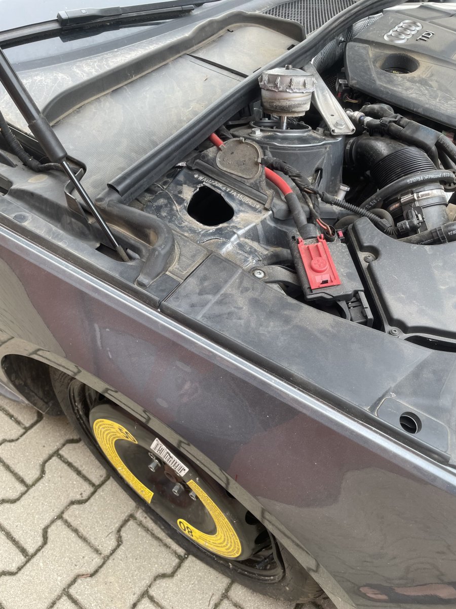

Witam,
Mam następujący problem. Auto najechało na dziurę i wywaliło amortyzator przez kielich. Amortyzator puknął bardzo delikatnie maskę od spodu i myśle że zadziałał wyzwalacz ochrony pieszego, maska po zamknięciu lekko odstaje od strony pasażera. Potrzebuję informacji czy muszę wymienić cały zawias plus wyzwalacz czy wystarczy wymiana tego wyzwalacza ochrony pieszych. Ktoś mierzył się z takim problemem i mógłby doradzić jak to ogarnąć ?
Pacjent to Audi A4 2.0 tdi 150hp, 2018 rok

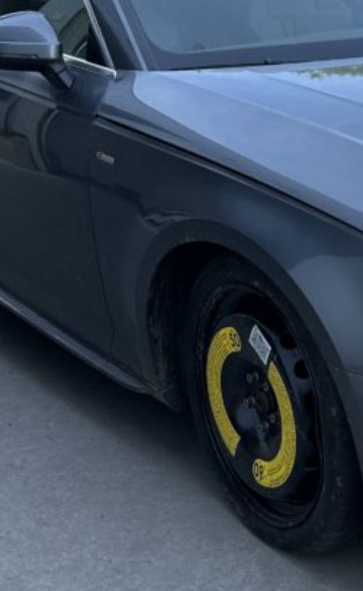

Przesyłam  zdjęcia jak wywaliło amortyzator i jak odstaje maska.

ale musiało być uderzenie że amorka urwało .. po mojemu to mogło się stać tak że ten amorek w tą maskę uderzył z nieco większą siłą niż Ci się wydaje i wystarczy wymienić zawias. nie wiem jak działa ten mechanizm ochrony pieszych, ale możliwe że jeśli maska dostała od spodu to po prostu mechanizm jakby częściowo się otworzył na skutek tego uderzenia, nie zadziałania systemu.
rozbierz to i przejrzyj może wystarczy po prostu złożyć od nowa. jak na moje to w najgorszym wypadku do wymiany zawiasy i maska

przy sprzątaniu liści patrzyłem dziś na zawiasy u siebie i to niemożliwe żeby się maska otworzyła od uderzenia z dołu tak jak pisałem, tam jest zatrzask. coś masz pogięte.
