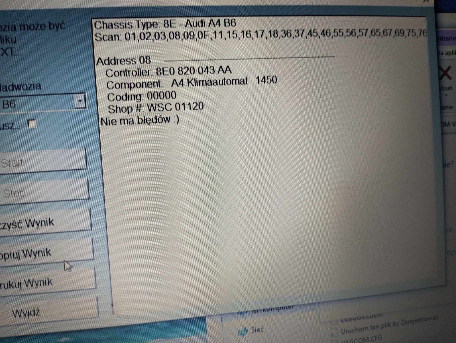

Niema błędów
Wykonaj nastawy podstawowe. Wrzuć pełny auto-scan.

Miałeś wrzucić pełny auto-scan a nie zdjęcie.
No a to nie będzie skanowali wszystkich systemów ? Typu ABS silnik airbag itd?
Będzie i o to chodzi.
Autoskan tylko taki potrafie zrobić jeśli źle wytłumacz mi prosze jak. a co do screna drugiego. próbowałem przyuczyć vin w klimatroniku. wpisuje nowąwartość testuje zapisuje i po zapisaniu mam jak na zdjeciu w pierwszym okienku znak zapytania w polu PIN tam nie powinna się wyświetlić wartość którą zapisałem?

Auto-scan nie jest kompletny.
Wchodzisz w VCDS, następnie klikasz na Auto Scan, następnie po lewej stronie wybierasz z listy Twój model pojazdu, następnie start.
W tym czasie VCDS odczytuje zapisane błędy ze wszystkich sterowników. Gdy skończy pokaże Ci cały protokół diagnozy. Po lewej stronie masz przycisk zapisz, klikasz na niego i VCDS zapisuje ten protokół w folderze Log. Stamtąd go kopiujesz i wrzucasz tu na forum.
