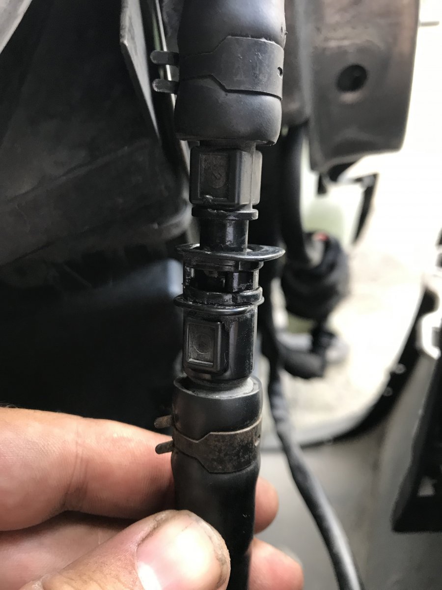

Witam,
tydzień temu zrzucałem zderzak żeby dołożyć drugi intercooler w moim BFB. Niestety po całej operacji przy zderzaku cieknie mi płyn do spryskiwaczy. Winowajcą jest łącznik znajdujący się na wężu doprowadzającym płyn do spryskiwaczy do układu mycia reflektorów, w którym pękł o-ring. Ponadto wygląda na to, że brakuje zabezpieczenia, które trzyma łącznik po spięciu ze sobą. Czy ktoś może mi pomóc w odnalezieniu numeru części i rozmiaru o-ringa.

nie ma tego elementu (chyba, że jest to numer 13 w wersji prostej czyli 8D0955875 i o-ring N90303801 z tym, że wizualnie różni się od tego co mam w swoim aucie). Wolałbym nie robić jakiejś rzeźby w tym miejscu, bo w przyszłości pozbawię się możliwości sprawnego odpinania zderzaka dzięki tej szybkozłączce.

Zakup ten biały element i przeluz z niego tylko spinkę. Ewentualnie poszukaj na szrocie, bo samej spinki chyba nie dokupisz.
Edytowane przez Rob@k
Spinka będzie dobra z tego co możesz zamówić wraz z oringiem.
Dzięki za pomoc. Kupiłem biały element i przełożyłem spinkę. O-ring upolowałem oddzielnie. Po montażu problem z wyciekaniem płynu do spryskiwaczy został rozwiązany ?.
