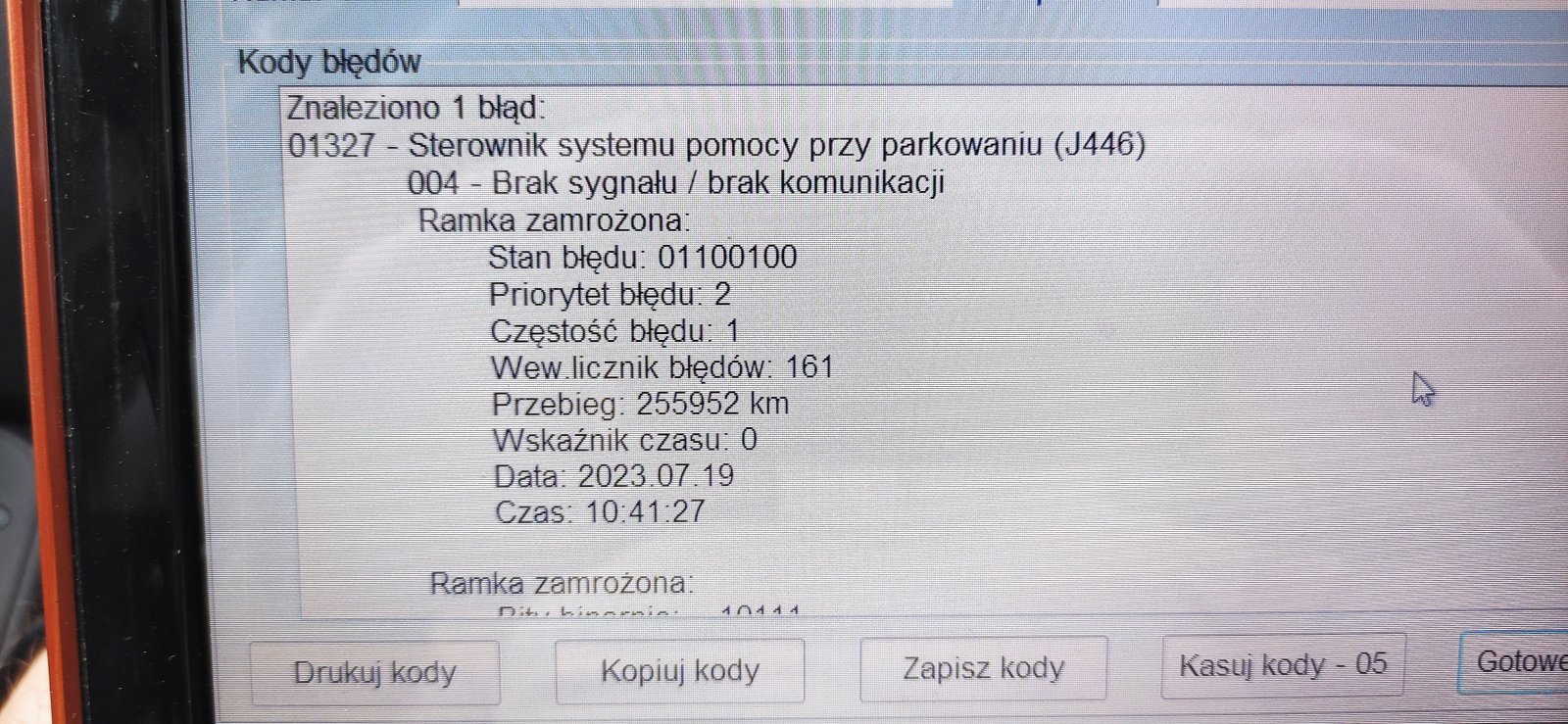

Dziś skanowałem VCDS i wyskoczył mi dziwny błąd

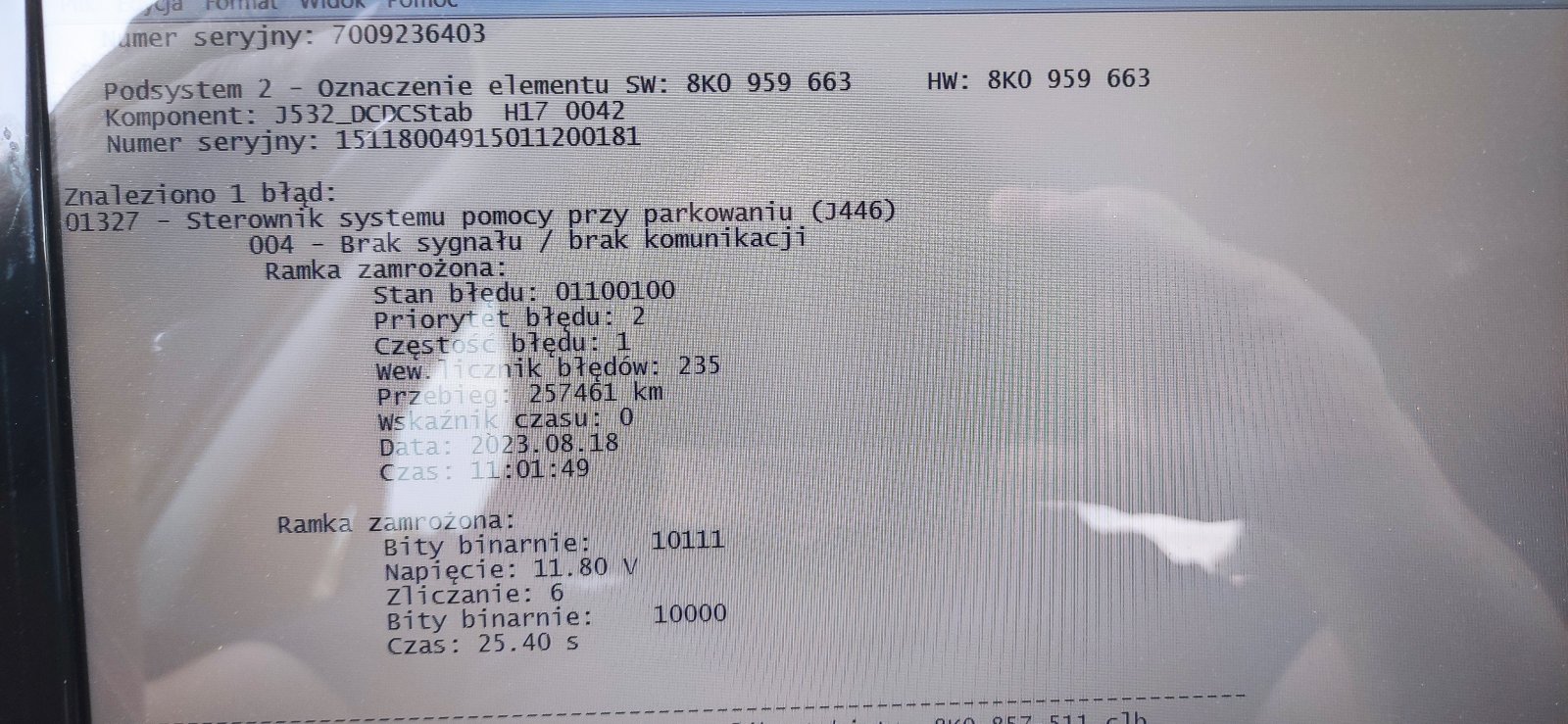

Awaria systemu parkowania 01327  co dziwne System działa ! a błędu nie da się wyrzucić wyczyścić

Ok zrobię jutro ten błąd wystąpił na magistrali CAN,
We wcześniejszym punkcie świeci się na czerwono system parkowania brak komunikacji..
Dziwne w tym to że wszystko działa a błędu nie da się wyrzucić , Ale może coś się przestawiło na kodowaniu. Coś czego nie ma moje auto stąd ten błąd , testowałem 3 rodzaje VCDS spolszczonych jedna z wersji wyrzuciła mi nieprawdopodobne błędy z systemów które nie występują w aucie lub były przyporządkowane innym systemom może kodowanie się zmieniło..

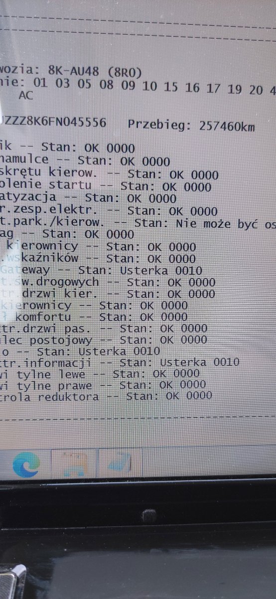

Wreszcie udało mi się zrobić ponowny skan toteż go podsyłam , zaznaczam że system parkowania działa a błąd daje się odczytać jedynie z CANIMG_20230818_113303.thumb.jpg.e9e3d52ea135205801ddd41317154b83.jpg
Kolego wrzuć kompletny auto-scan w formie pliku .txt a nie zdjęcie, które nic tu nie wnosi.
Log-ZKL -WAUZZZ8K6FN045556-257460km-342.txt
Brakuje komunikacji ze sterownikiem PDC.
Teraz dopiero zauważyłem w profilu, że masz poliftowe B8, więc nie ma prawa mieć komunikacji ze sterownikiem PDC, gdyż w poliftach tego sterownika fizycznie nie ma. Ich funkcję w poliftach przejął sterownik BCM1 (moduł centralnej elektryki).

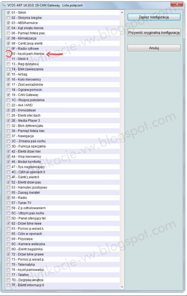

Zmieniałeś coś w kodowaniach w sterowniku 19 Gateway?
Być może coś wklikałem w pomocniku kodowania pamiętam coś tam zrobiłem na nawet zdjęcie zrobiłem ale robiłem reset telefonu i wszystko mi padło , jak zauważyłeś padły mi też głośniki w drzwiach tylnych i wzmacniacz impedacji
Wejdź w sterownik 19, następnie w listę połączeń i otworzy Ci się lista z wszystkimi zameldowanymi sterownikami. Wyszukaj sterownika 10 (asystenta parkowania) i odznacz go, następnie zatwierdź i zamknij, bo możliwe, że masz zaznaczonego.
Jutro rano sprawdzę i dam info.
Problem rozwiązałeś poraz kolejny? był zaznaczony ptaszek odznaczylem zatwierdziłem i po problemie została mi ta nieszczęsne głośniki w drzwiach wzmacniacz impedancji , i wersja oprogramowania. Wielki  szacunek dla Ciebie za wiedzę jaką posiadasz dzieląc się z ludźmi takimi jak ja ..dziekuje

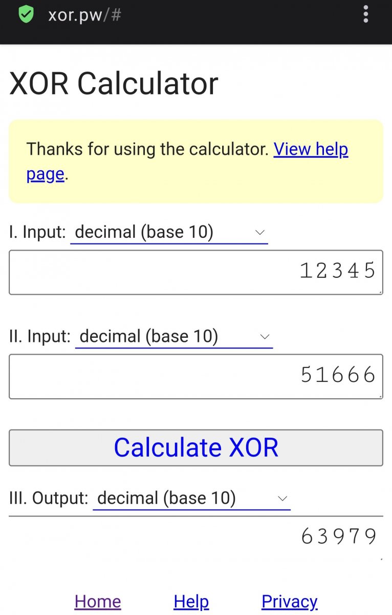

Tu masz kalkulator XOR.
www.xor.pw
Wchodzisz na tę stronę i otworzy Ci się kalkulator.

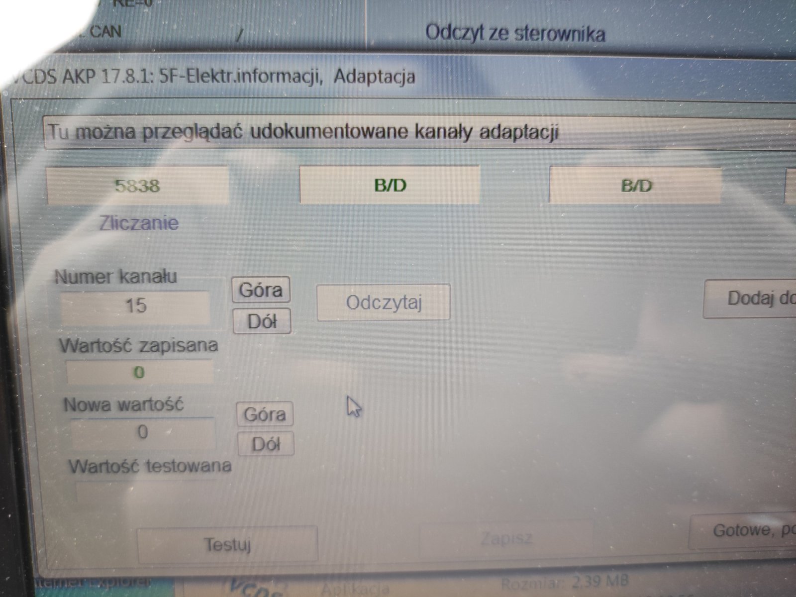

W pierwszym polu wpisujemy wartości odczytaną z VCDS powiedzmy podam dla przykładu 12345 w polu „I. Input”  zmieniamy na "Decimal (base 10)
W drugim polu zmieniamy  „II. Input” także na „Decimal (base 10)” i wpisujemy w wolnym polu liczbę 51666.
W trzecim polu   „III. Output”  zmieniamy także na „Decimal (base 10)”
Naciskamy  "Oblicz XOR"
Obliczoną wartość wpisujesz w kanale 15.
Tu dla przykładu jak powinno wyglądać gdy odczytana wartość byłaby 12345.

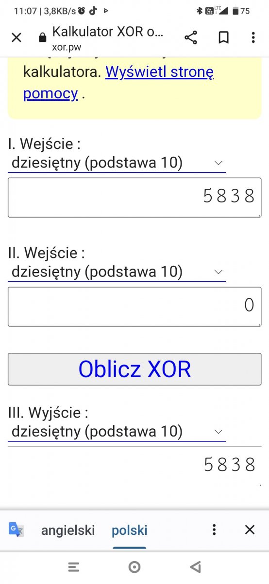

I jak tam, udało się wykasować błąd?
Po wpisaniu w kalkulator nową wartość wynosi tyle samo ..
