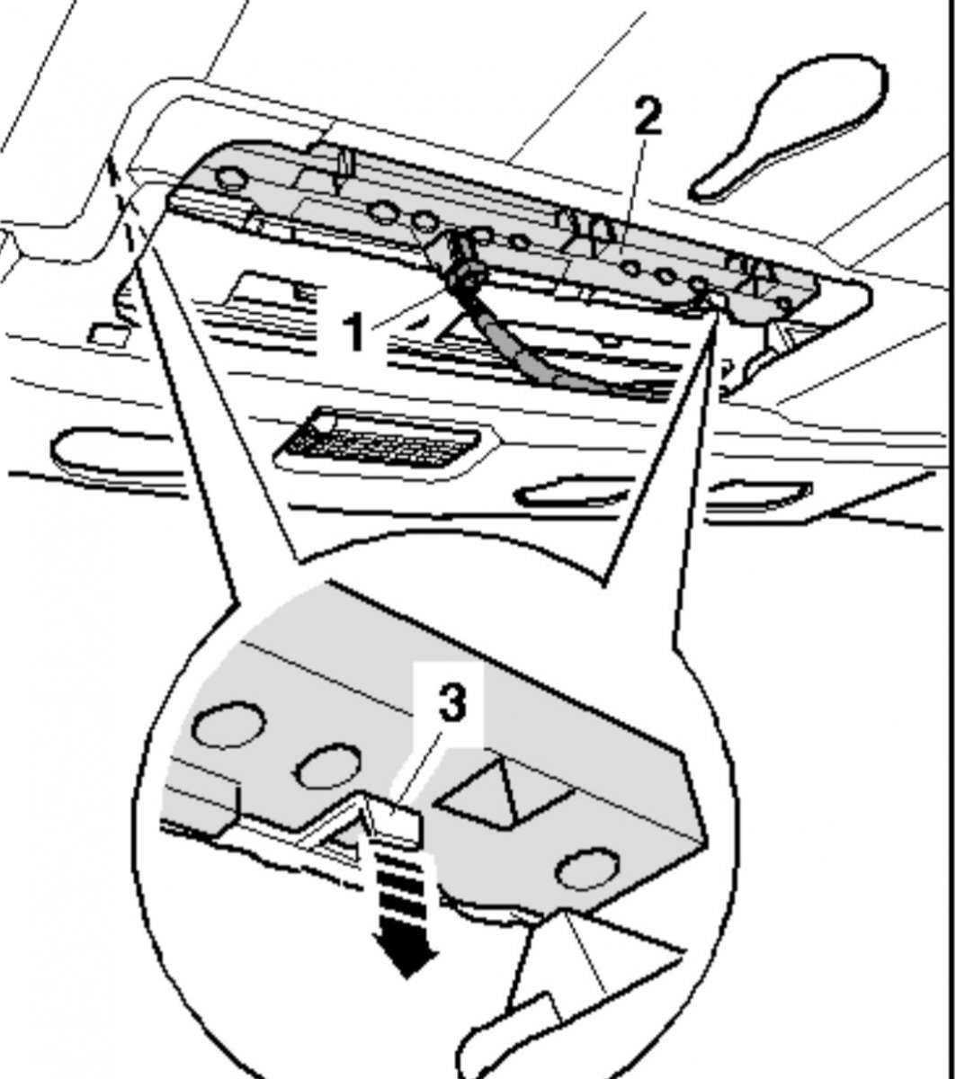

Które te klamry, tam wystają takie 2 plastikowe języki, jak ten rysunek numer 3 pokazuje. Najwyżej jutro zrobię zdjęcie i zaznaczę czy o to chodzi to mi powiecie, nie chcę nic pourywać.

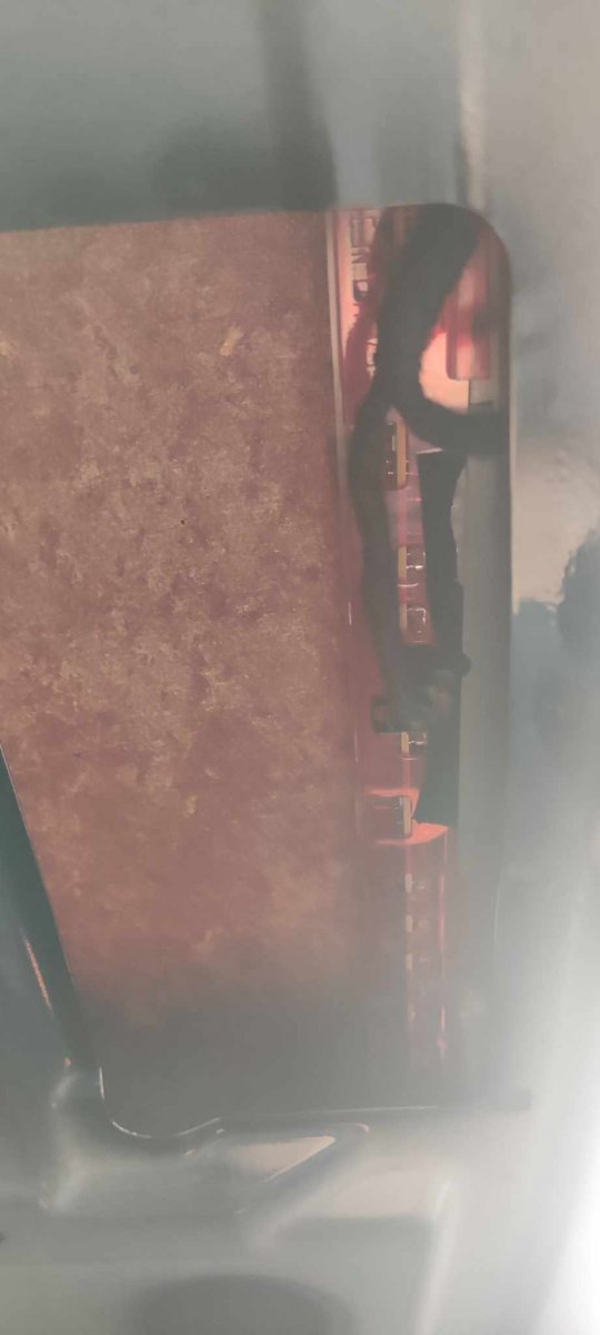

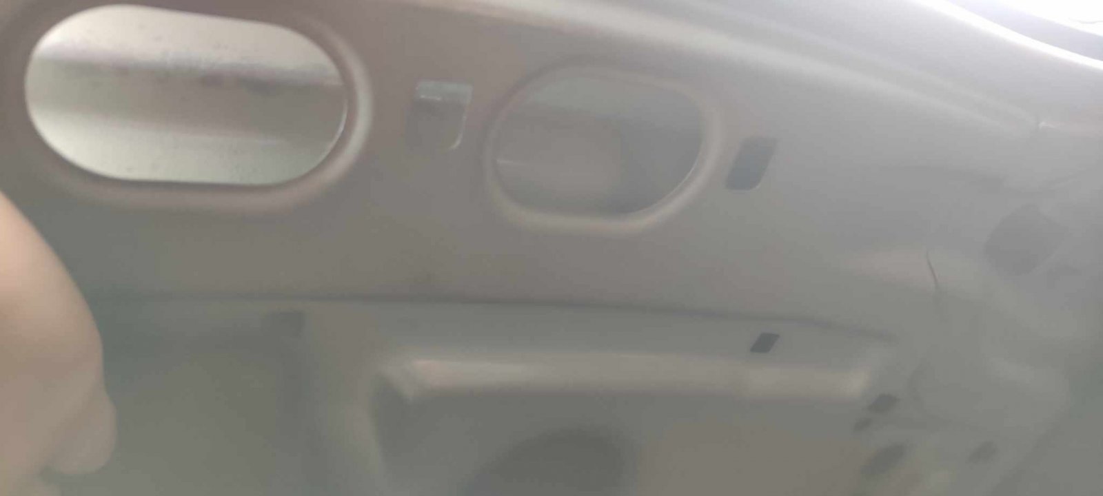

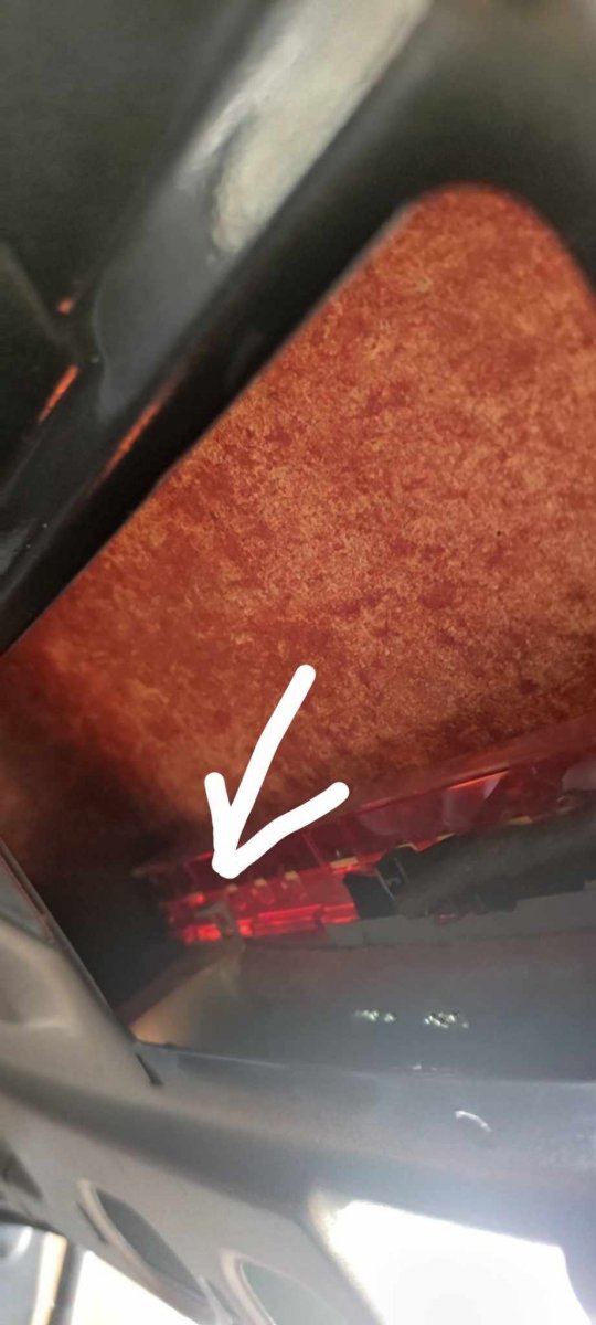

Już już wrzucam zdjęcia, schemat schematem a u mnie to wygląda tak..

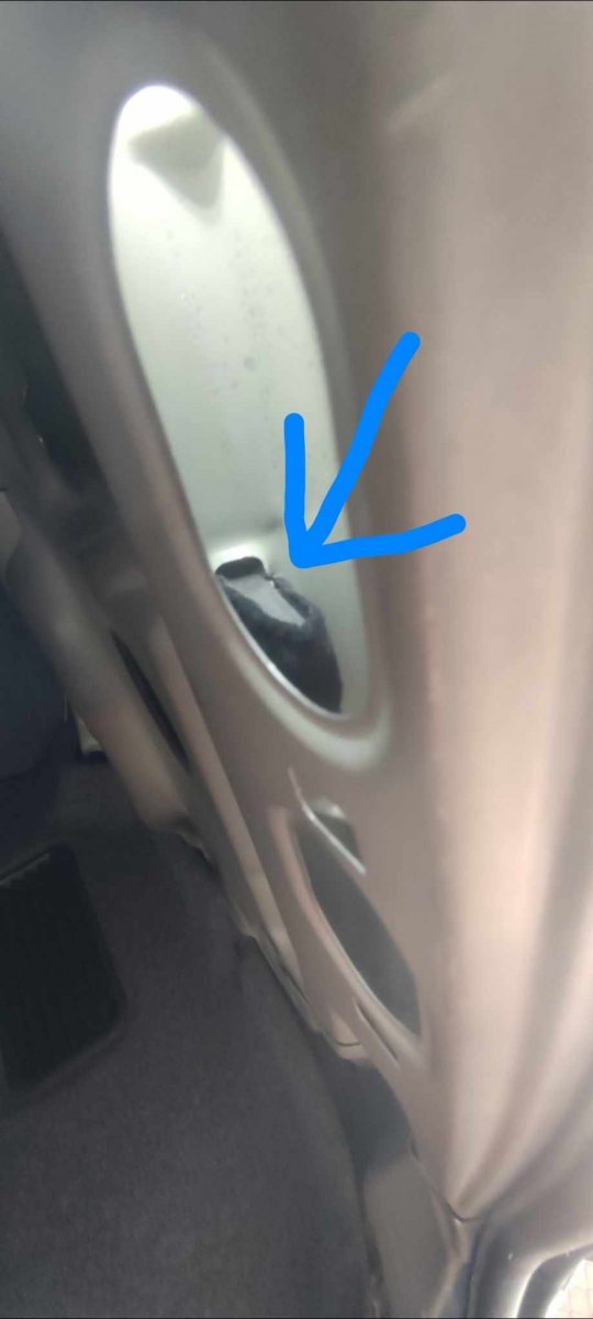

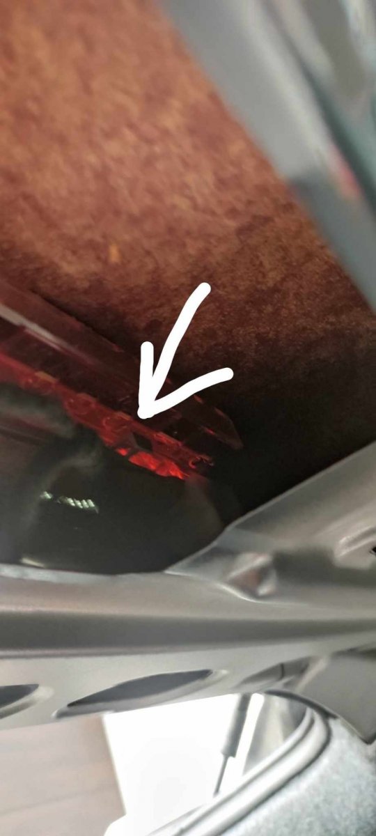

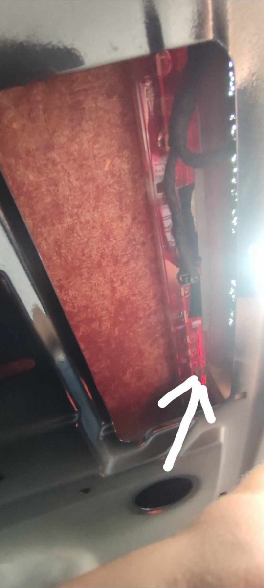

Ja tam widzę 4 klamry zaznaczę kolorami. 2 bezpośrednio przy świetle metalowe takie klamerki mniejsze, i dwie pod blachą w tych otworach metalowych takie właśnie "plastikowe języki"
Zdjęcia 3 pierwsze od spodu tego jak to wygląda ten sufit bagażnika, (sorry że są wyblakłe zdjc, ale światełko świeciło ciągle) Później kolejno porobiłem lewą, prawą stronę zdjęcia na klamry
Więc które to są te właściwe?
Edytowane przez FabianB
Te zaznaczone białą strzałką. Zdjęcia są bardzo kiepskiej jakości:thumbdown:

Wiem o tym, aczkolwiek wielkie dzięki. Teraz jakoś pociągnąć mam je do siebie i w dół? Ręcznie to pójdzie czy jednak trzeba czymś podważyć.. Widać że to już kiedyś gdzieś robiłeś :)

Zgodnie z kierunkiem pokazanym na rysunku, czyli w dół. Następnie po odryglowaniu wyciągasz światło w dół.
