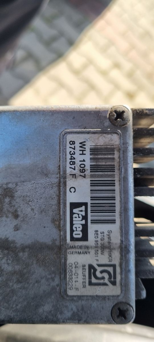

@Muskel1 pomożesz proszę rozszyfrować oryginalny nr po danych z załączonego foto ? potrzebuje 8E0959501AB/ 8E0959501AG
Daj VIN
4 godziny temu, Muskel1 napisał(a):
Daj VIN
WAUZZZ8EX4A093110
Zgodnie z VINem masz jeden wentylator 320W. Jeżeli tak, to sterownik do niego to 8E0959501AG
