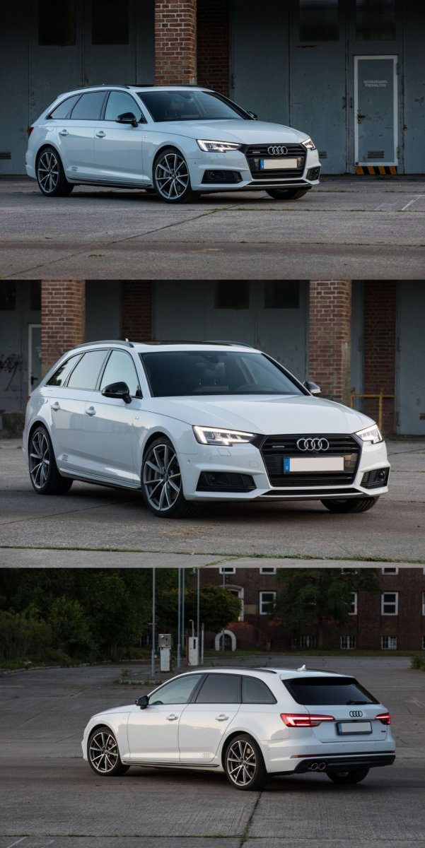

Muskel1 1332 Opublikowano 14 Września 2023 Udostępnij Opublikowano 14 Września 2023 (edytowane) Też mam ori felgi 8W0601025BD, 8.5Jx19H2 ET 40 i na nich opony 245/35 R19, tak wygląda Edytowane 14 Września 2023 przez Muskel1 Odnośnik do komentarza Udostępnij na innych stronach Więcej opcji udostępniania...
M4ri000 0 Opublikowano 14 Września 2023 Autor Udostępnij Opublikowano 14 Września 2023 Ok dzieki za fotki, wezme też taki rozmiar Odnośnik do komentarza Udostępnij na innych stronach Więcej opcji udostępniania...
