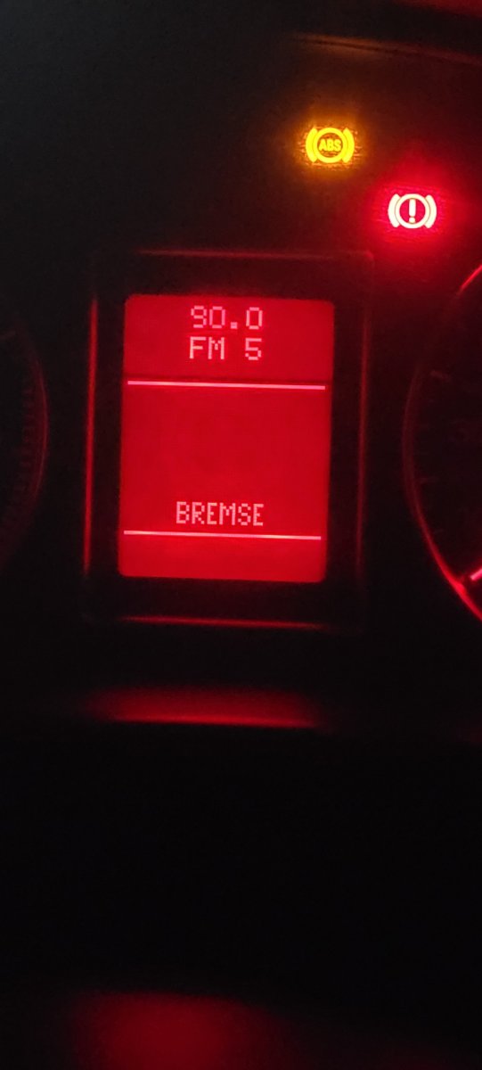

Witam , wczoraj zmieniałem sterownik pompy ABS i czujnik cisnienia w pompie ABS . Po wymianie wyskoczyła mi kontrolka ABS i migajaca kontrolka hamulca z napisem na fisie bremsen . Wystarczy usunąć  błędy badz zaadaptować?  Dopiero jutro będę miał możliwość podpięcia kompa
Sterownik należy zakodować oraz przyuczyć czujnik kąta skrętu.
