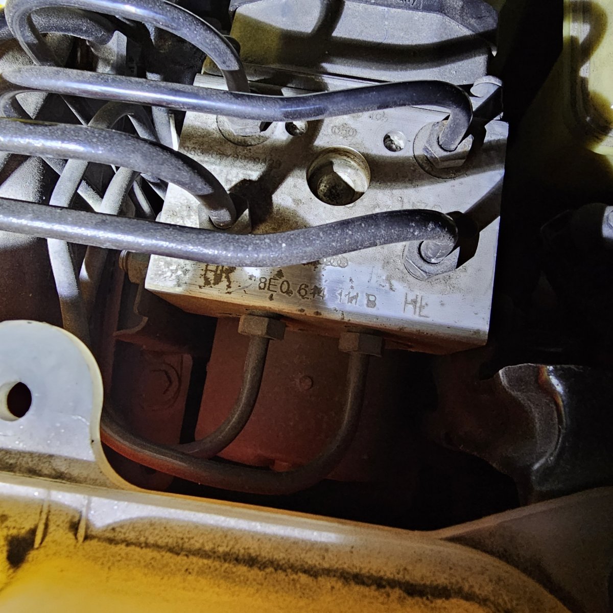

Witam , padł mi sterownik ABS , mam pytanie , czy jeśli mam nr 8E0 614 111B to spasuje również tem z końcówką AB ? Audi a4b5 1.8t 150 anb
Edytowane przez ObiTakToRobi
zamienia sie tylko na:  8E0 614 111 F
u Ciebie jest ABS + EDS

Czyli kupuje z koncowka F i wszystko smiga ?
musisz przepisac kodowanie ze starego sterownika
I przyuczyć czujnik kąta skrętu. Jak kupujesz używkę, to się dowiedz z jakiego auta wyciągnięte. Czy silnik benzynowy czy diesel, ile cylindrów, jaka skrzynia i przede wszystkim jaki kod hamulców.
Będziesz potrzebował te dane do wpisania poprawnego loginu przed kodowaniem.

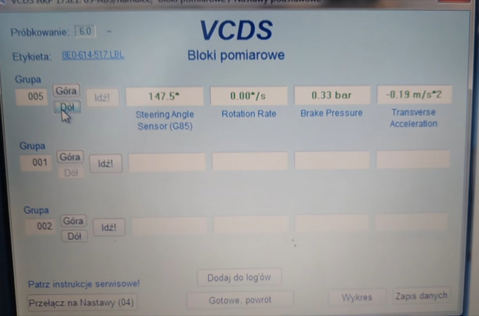

On nie ma G85
Jest w taśmie kierownicy. Masz nawet podgląd  blokach pomiarowych sterownika ABS w grupie 005 :wink:
