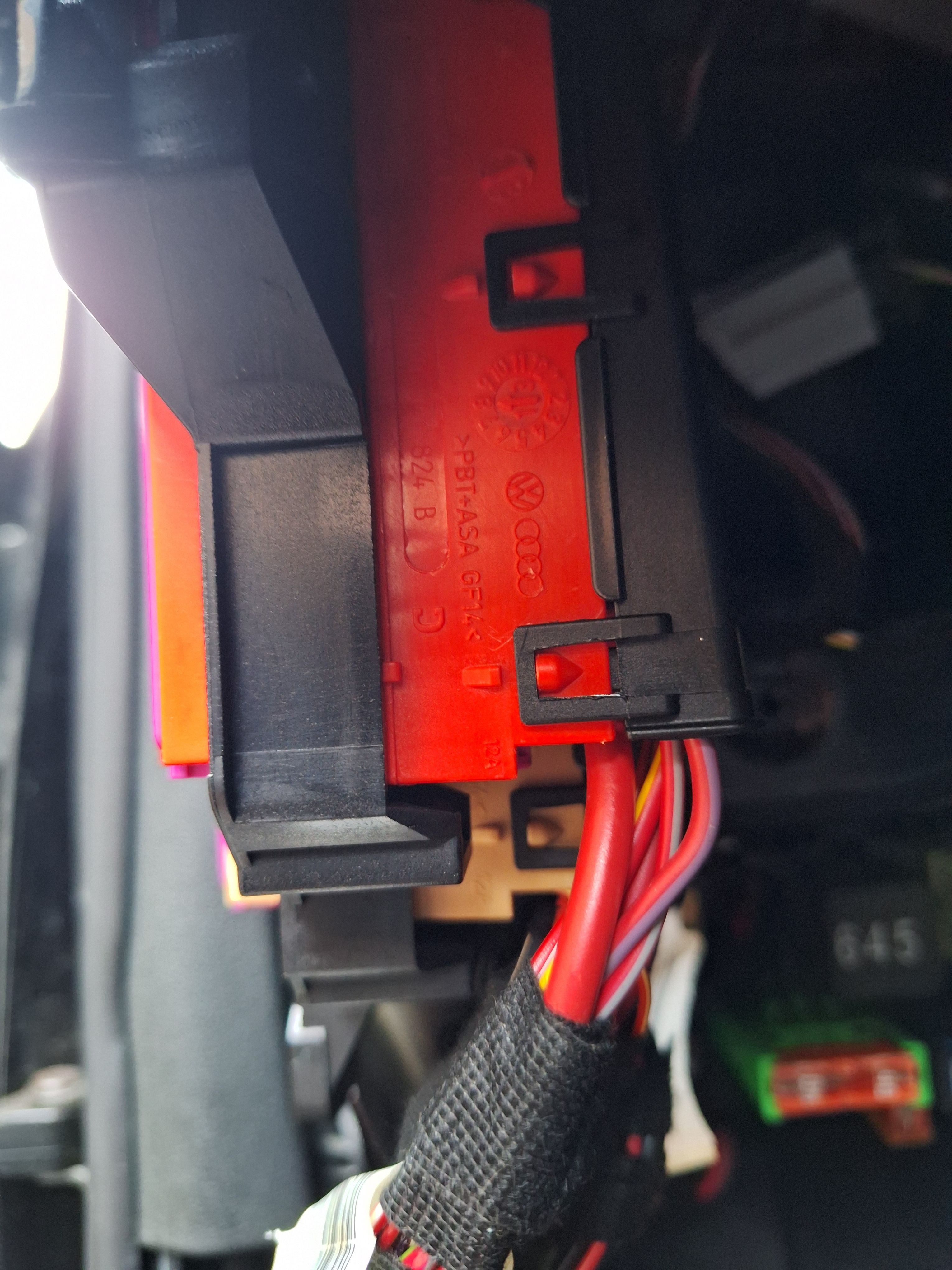

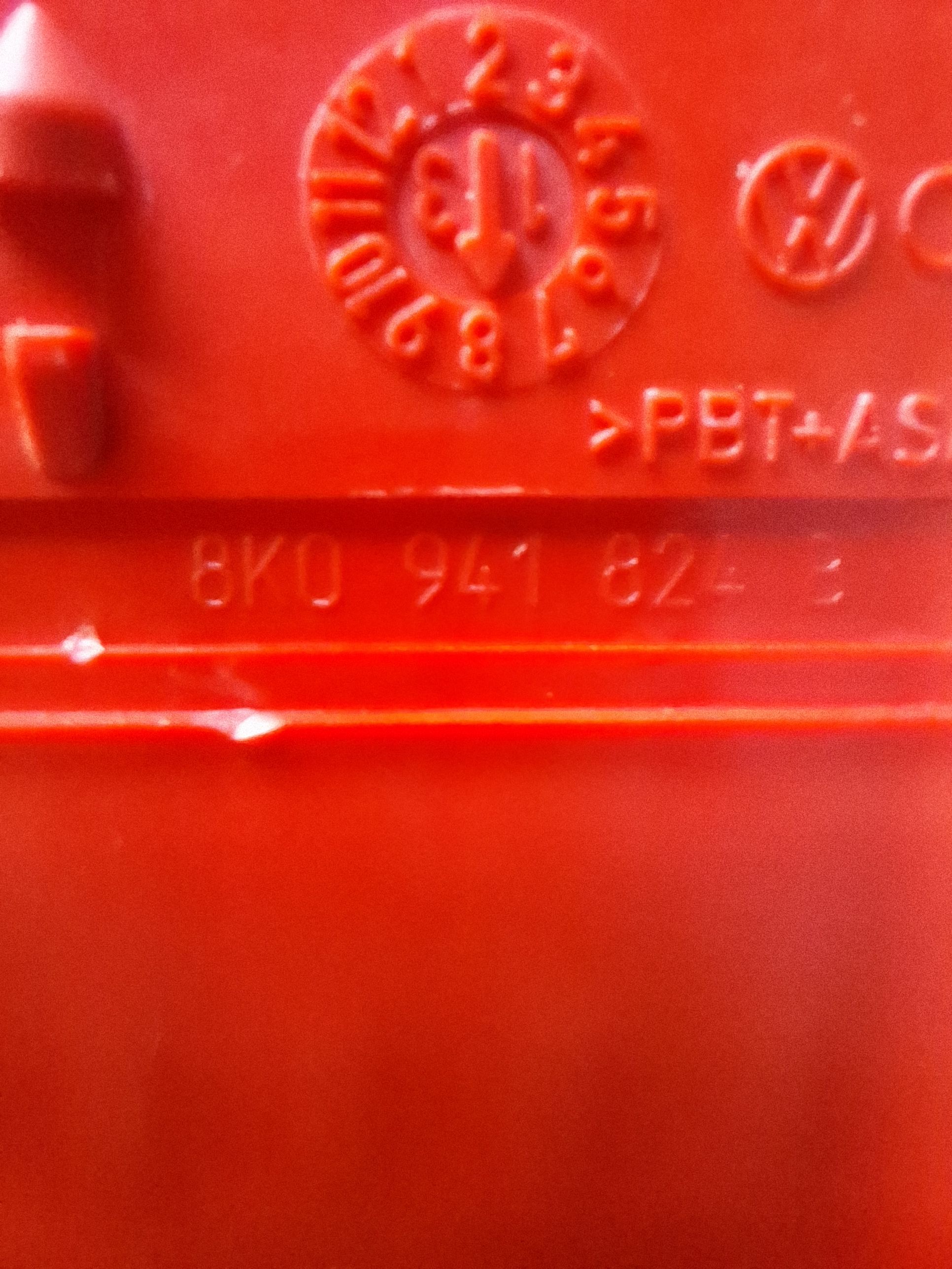

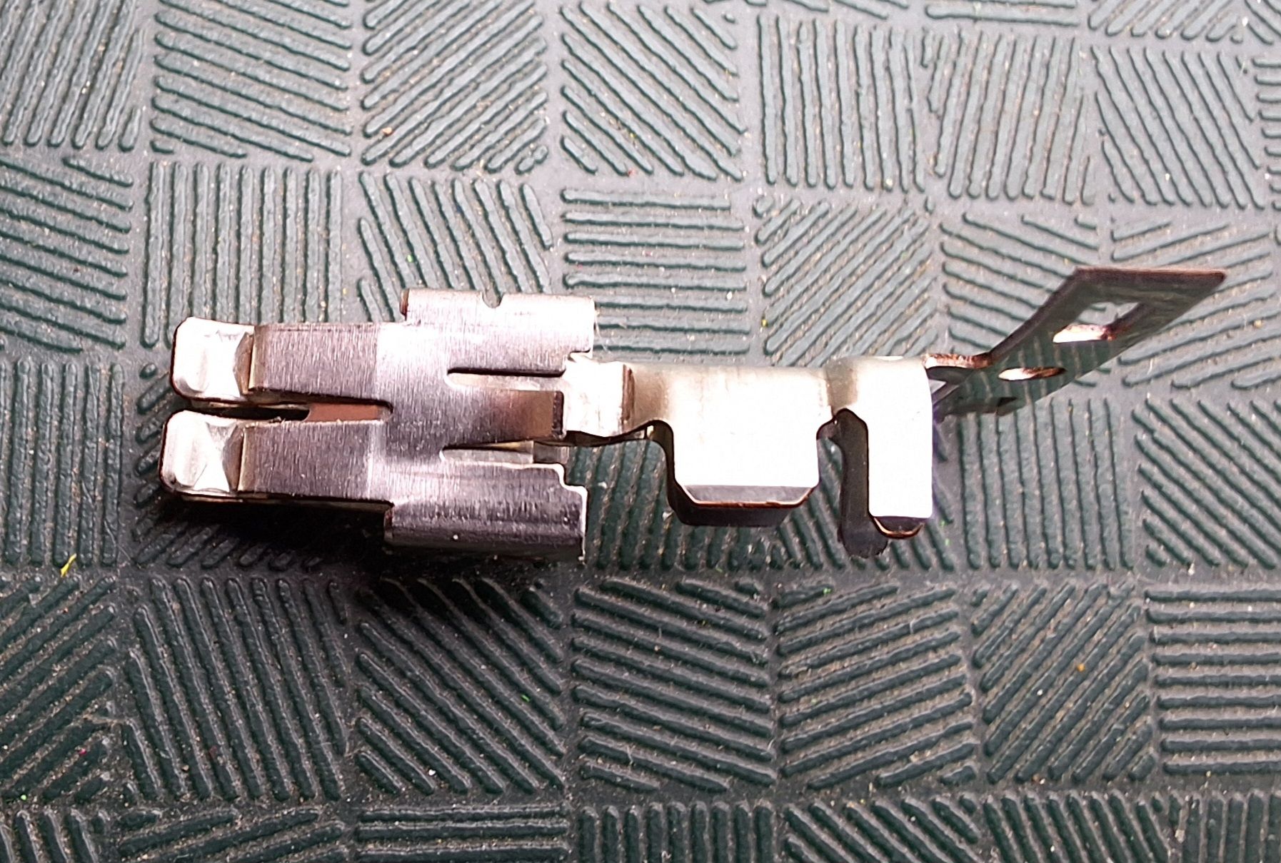

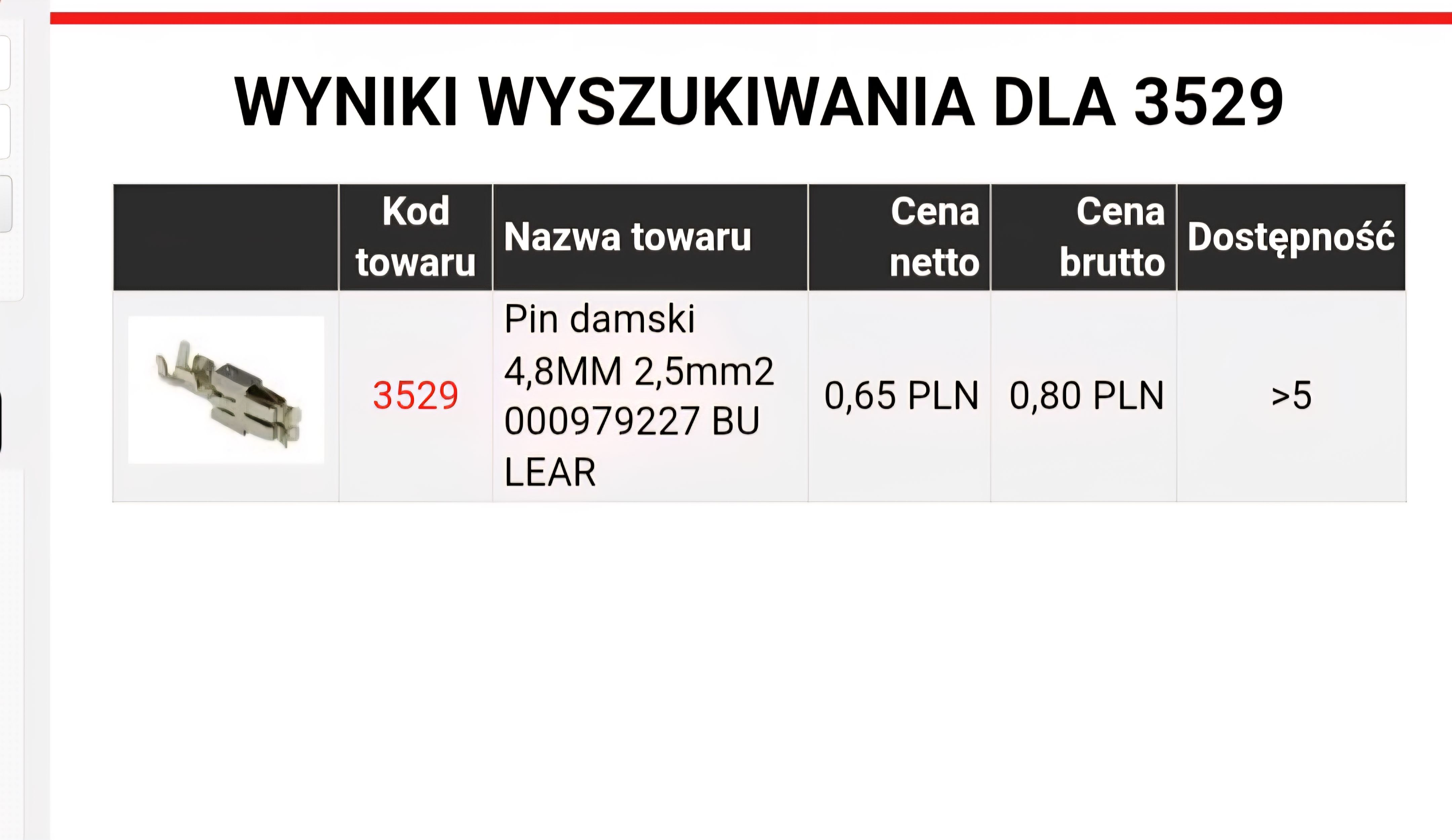

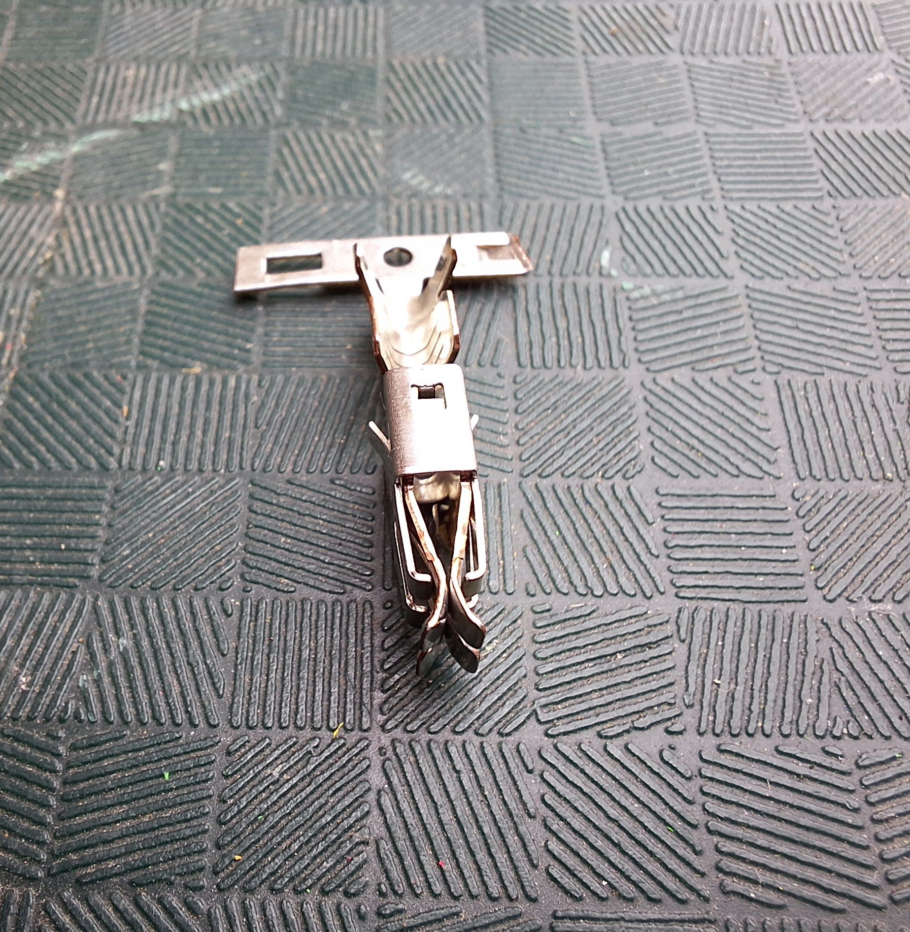

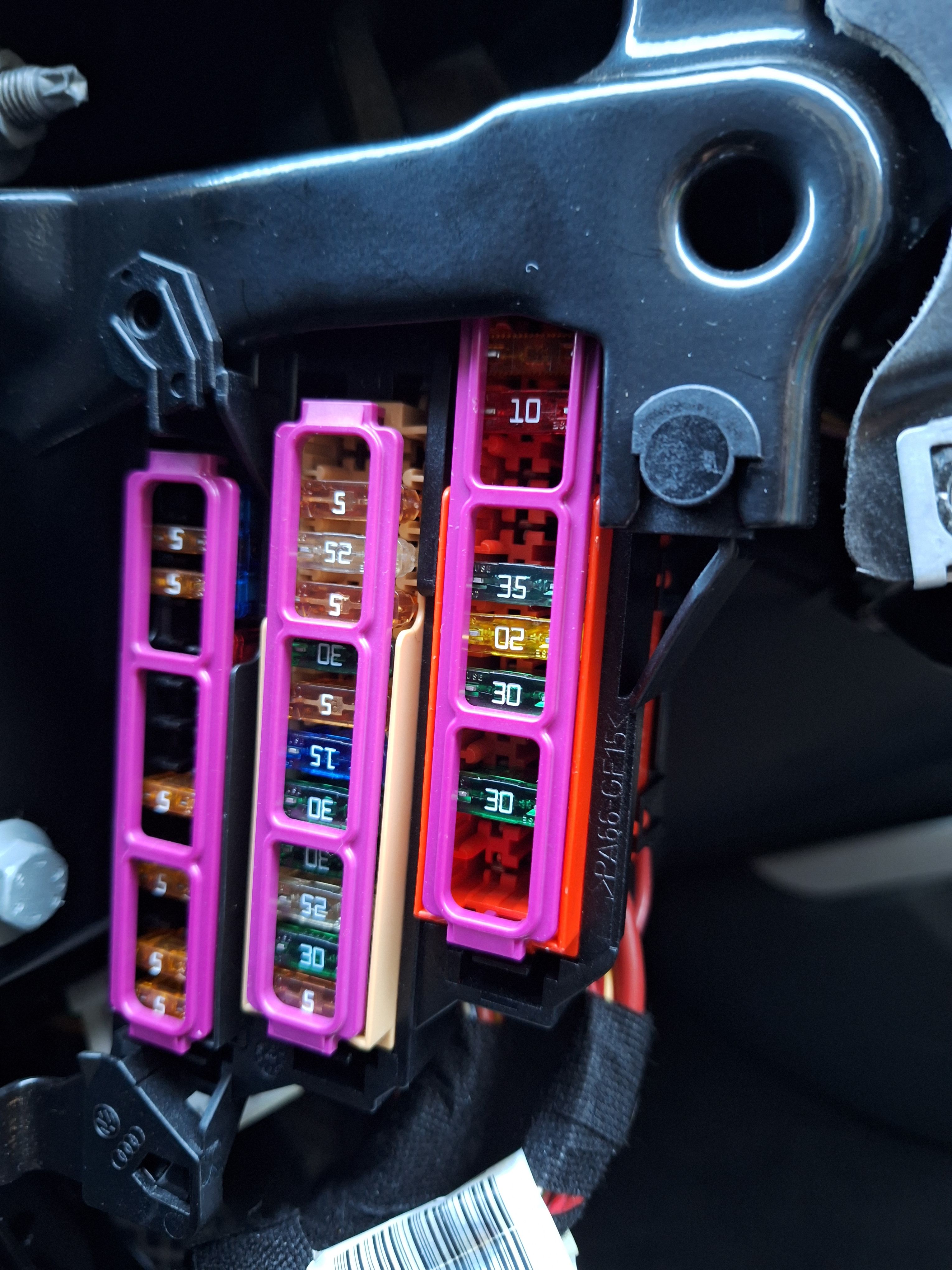

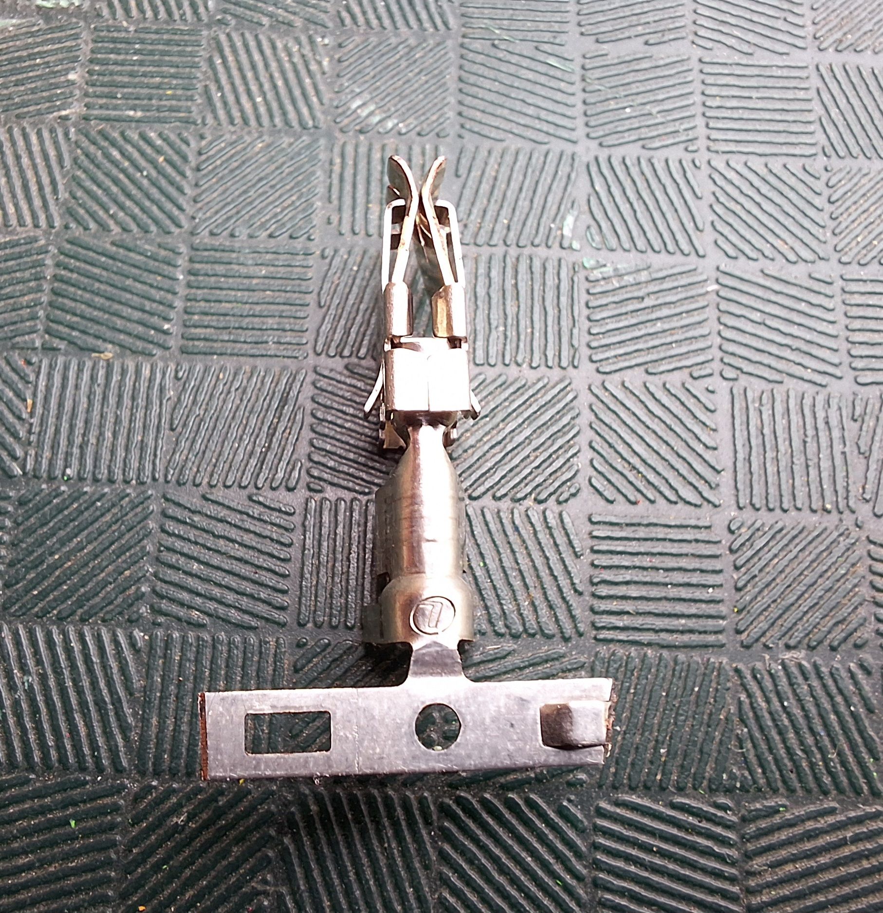

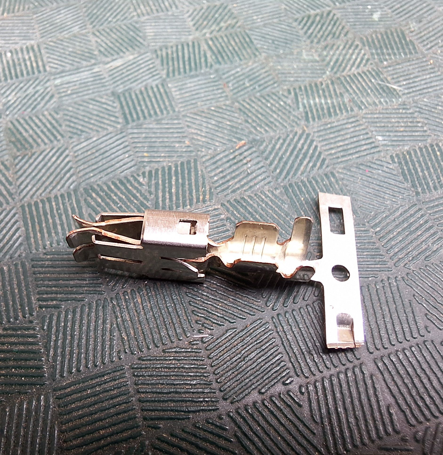

Witam, minęło sporo czasu ale odpowiem częściowo na powyższe pytania może komuś się przyda tzn. jeśli chodzi o czerwoną kostkę ST3. To jest w niej stały plus "+" i trzeci bezpiecznik od góry w moim przypadku odpowiada za sterowanie lędźwiami w obu fotelach pozostałe sa opisane jako zabezpieczenie sterowników, na forum można znaleźć dokładnie od czego.20250819_194037.thumb.jpg.14469f9e7483db0d962882cd55c58110.jpg 20250819_194029.thumb.jpg.f599bb93ddb77e295632e540f7427a52.jpg20250818_190029.thumb.jpg.2f28e4ddb784898c4cf333730875ddd9.jpgNatomiast jeśli chodzi o konektory jakie do niej pasują to wrzucę kilka fotek na których wszystko jest opisane, ja wykorzystałem tą kostkę do podłączenia oświetlenia schowka ponieważ po stronie pasażera nie miałem takiej możliwości. Dodam jeszcze że dosyć ciężko jest wyjąć konektor już osadzony w kostce ja mimo że posiadam "wyjmaki" do pinów sporo się z tym męczyłem i ostatecznie odpuściłem a chciałem wyjąć inny żeby porównać z tym zakupionym. Ostatecznie zaryzykowałem i wpiołem w ciemno na szczęście pasował idealnie. A co do pozostałych dwóch skrzynek ST1 i ST2 to uważam że konektory będą te same bo wkońcu są tam wpięte bezpieczniki to muszą pasować aczkolwiek sam tego nie sprawdzałem takze na 100% nie potwierdzę a co do tego kiedy jest plus itd. to wystarczy zdjąć osłonę i miernikiem sprawdzić różne warianty dostęp jest bardzo dobry.Screenshot_20250821_161750_Chrome.thumb.jpg.35db410edeab730b925f8cb153593a74.jpg20250821_162103.thumb.jpg.24e1b670c4871d5c118697bb36e5909e.jpg20250821_162011.thumb.jpg.e6f587253644f02dc29fe7e206ff1cb6.jpg20250821_162037.thumb.jpg.ffc172fbedf3cff9c618188a32306b8c.jpg20250821_162050.thumb.jpg.b62e3a8ae0d56105e98404ab9b630b75.jpg
