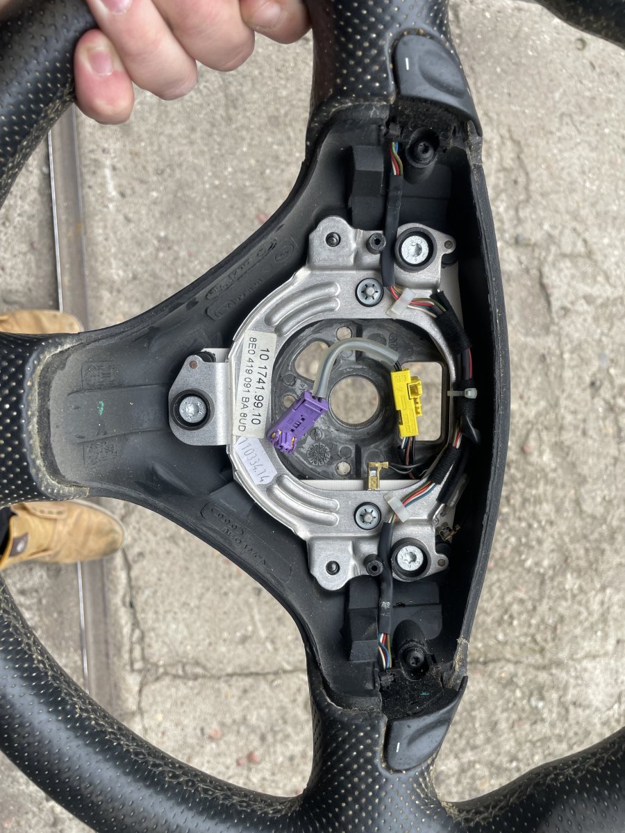

Moja A4 B6 Cabrio 2004 nie miała multifunkcji, nie zależało mi na kierownicy z B7 tylko na auto szrocie wykręciłem cały zestaw z B6 avant s line tj: kierownica 3ramienna z sterowniem głośnością i zmianą stacji radiowej, taśma/zwijak, sterownik, manetka tempomatu. Wszystko z jednego auta.
kod ustawiliśmy 02042, niestety wywala błąd 01426 - controls in steering wheel
może być winna błędnego kodowania czy może któryś element jest uszkodzony?

Prawidłowe Kodowanie powinno być u ciebie 02041.

Sprawa się wyjaśniła po wpisaniu kodu kierownicy w google „8E0 419 091 BA 8UD” to nie multifunkcja tylko przyciski od skrzyni tip-tronic??‍♂️
Ehh.. mega zawiedziony, odpuszczam temat multifunkcji, chociaż  tempomat  spróbuje ogarnąć żeby działał.
Jeżeli będzie miała u mnie zostać na dłużej to sprawię sobie zestaw od B7 a jak nie to sprzedam na 3 ramiennej z tymi przyciskami.
Swoją drogą, fajne by były jakieś zaślepki z drukarki 3D zamiast tych guzików.
Te przyciski mogą działać jako zmiana stacji, multifunkcja w B6 (sterowanie radiem i głośność) była przy airbagu, dopiero w B7 to zrobili na ramionach, bliżej palców.
