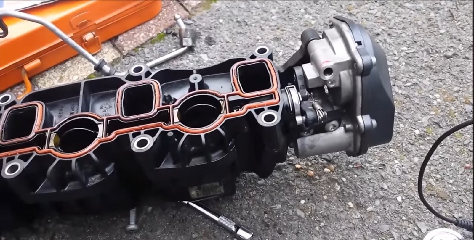

Jak w tytule, co dalej z tym fantem zrobic? Czy wycieki z pod pokrywy zaworow moga miec cos w spolnego z tym czunikiem? np olej go zalal i nie wskazuje poprawnie lub w ogole nie dziala?

2 - ilość znalezionych błędów. Oto one:
5168 - Sygnał czujnika wysokości / czujnik ciśnienia doładowania
          P1592 00 [032] - niewiarygodny stosunek
          Sporadyczny - Niepotwierdzony - Testowany od skasowania kodów błędów
             Ramka zamrożona:
                    Stan błędu: 00000001
                    Priorytet błędu: 2
                    Częstość błędu: 1
                    Przebieg: 314096 km
                    Data: 2023.11.28
                    Czas: 05:31:10
                    Prędkość obrotowa silnika: 0.00 /min
                    Unormowana wartość obciążenia: 0.0 %
                    Prędkość pojazdu: 5 km/h
                    Temperatura płynu chłodzącego: 78 °C
                    Temperatura powietrza zasysanego: 4 °C
                    Ciśnienie atmosferyczne: 940 mbar
                    Napięcie zacisku 30: 12.820 V
                    Licznik cykli wyuczania po OBD: 23
                    Co Eng st: COENG_READY
                    Co Eng st-Test_Program_Co Eng st COMPU VERB UBYTE: 1
7859 - Czujnik położenia klapy w kolektorze ssącym/ster.strumieniem pow.
          P2015 00 [039] - niezrozumiały sygnał
             Ramka zamrożona:
                    Priorytet błędu: 2
                    Częstość błędu: 6
                    Przebieg: 314506 km
                    Data: 2023.12.09
                    Czas: 15:22:38
                    Prędkość pojazdu: 0 km/h
                    Temperatura płynu chłodzącego: 19 °C
                    Temperatura powietrza zasysanego: 7 °C
                    Ciśnienie atmosferyczne: 970 mbar
                    Napięcie zacisku 30: 12.680 V
                    Licznik cykli wyuczania po OBD: 40
                    Wartość rzeczywista masy powietrza: 0.0 mg/stroke
                    Klapa w kolekt.ssącym sterow.strum.powietrza: sterowanie: 100.00 %
                    Klapa w kolekt.ssącym sterow.strum.powietrza: inform.zwrotna: 100.52 %
                    V Sw Vlv r Drft Clsd mp: 0.00 %
                    V Sw Vlv r Drft Opn mp: 11.65 %
                    V Sw Vlv st Mon-Bits 0-7: 55
                    V Sw Vlv st Mon-Bits 0-7: 0
                    V Sw Vlv st Mon-Bits 0-7: 3
                    V Sw Vlv u Raw: 0.0 mV
Kody gotowości: 0 0 0 0 0
Moim zdaniem błąd ten powiązany jest z tym drugim błędem
a dokładnie mówiąc, jest jego rezultatem. Tak więc w pierwszej kolejności zająłbym się tym drugim błędem 7859 i gdy zostanie wyeliminowany, sprawdzić, czy pierwszy powròci.
Kod błędu 5168 mówi, że ilość zasysanego powietrza nie odpowiada osiągniętemu ciśnieniu doładowania. Przyczynami mogą być następujące części:
1. Nieszczelność w chłodnicy powietrza doładowującego, przewodach powietrza doładowującego lub w układzie dolotowym przed turbosprężarką
2. Sam czujnik ciśnienia doładowania
3. Zawór EGR jeśli nie zamyka się już niezawodnie, następuje utrata ciśnienia doładowania.
4. Usterka turbosprężarki
Zdecydowanie najczęstszymi przyczynami są nieszczelności i zawór EGR, jak wspomniano w punktach 1 i 4.
Odnośnie tego błędu usterką mogą być wyrobione ograniczniki. Są zestawy naprawcze.
Na dole masz pokazane na filmiku o co biega oraz zestaw naprawczy.
https://tafmet.pl/zestawy-naprawcze/270-p2015-ogranicznik-nastawnika-klap-dla-silnikow-20-tdi-cr-z-tworzywowym-kolektorem-5902553473605.html
super odpowiedz! i trafiona bo mam wlasnie nieszczelna chlodnice EGR. Turbosprezarka nowa nie regerowana byla zakladana 3 miesiace temu wiec raczej to nie to. Obstawiam wlasnie ten EGR Ktory mial byc wymieniany teraz przy nastepnej naprawie. Dzieki panie.
Aktualizacja bo jest taki problem. Wymienione zostala chlodnica egr i zawor egr. Wymieniony zostal tez na nowy kolektor ssacy firmy febi i niestety po wymianie jest taki blad. Przed wymiana byl ten sam blad ale nie swiecila sie kontrolka check engine na blacie a teraz jest ten blad i sie swieci. Nawet jak skasuje to wraca po wylaczeniu silnika. za tydzien jade do warsztatu i maja to sprawdzac. Problem jest ze maja ograniczony czas i wlasnie pomyslalem ze moze podeslecie jakies pomysly?zamowiony zostal tez na moje polecenie taki ogarnicznik bo wyczytalem ze on moze pomoc na ten blad ale warszat twierdzi ze to jest dobre rozwiazanie ale na uszkodzony kolektor a nie na nowy. Nie sa pewni co moze byc przyczyna tego bledu w tej chwili. Jak myslicie?

Silnik/nastawnik klap chodzi normalnie? To on może być potencjalnym kandydatem.
no wlasnie oni do poki nie zobacza to nic nie sa w stanie stwierdzic. W kazdym razie mieli samochod dwa dni u siebie. wymienili chlodnice egr i egr i kolektor ssacy i nawet nie dojechalem do domu a zaswiecila sie kontrolka silnika. Szczerze mowiac moja wiedza tez jest ograniczona. A ten silniczek klap to jest oddzielnie jak rozumiem?a nie razem z nowym kolektorem? dziwne by bylo gdyby wymienili kolektor a nie sprawdzili tego silniczka skoro jest odzielnie? mowia ze adaptacja przeszla normalnie i tyle wiem. Najgorsze jest to ze oni w sobote nie pracuja a ja bede u nich w piatek o 15 a pracuja do 18 i o ile wiedzieli by co jest grane to mogli by sie jakos przygotowac. Podobno zamowil innny kolektor i na moje polecenie takie alumiowy ogranicznik ale stwierdzili ze nie pomoze  hm a dlaczego nic nie wspominali o silniczku?
Ten silniczek na kolektorze, który widoczny jest na powyższym filmiku. Nie należy on do zestawu kolektora. Jest osobną częścią.
chwila..hmm..Czyli to silniczek moze byc zly to raz a dwa ten ten detal naprawczy kolektora ssacego moze byc tez rozwiazaniem problemu jak rozumiem?! bo z tego co sie orientuje to wlasnie ten detal montuje sie na ten silniczek tak? i ma on za zadanie utrzymac ciegno czy cos tam w taki sposob zeby nie wychylalo sie za bardzo tak? nie wiem jak moglbym bardziej to sprecyzowac. Bo moj blad lapie juz na postoju i jak wylacze silnik czyli to jak rozumiem wyglada tak ze ten silniczek ktory steruje tymi klapami tak jakby za bardzo je otwieral i wtedy wywala ten blad silnika tak?a taki ogranicznik ma za zadanie utrzymac te ciegna czy ten silniczek w prawidlowej pozycji. Dobrze to rozumiem?
Ogranicznik ma za zadanie ograniczenie pozycji krańcowych, aby nie wychylały się ponad te pozycje krańcowe.
no wlasnie a wydaje mi sie ze ten blad jest wlasnie tym spowodowany? ze on sie wychyla za te pozycje krancowe? dobrze dedukuje?
Niezrozumiały sygnał może być spowodowany nadmiernym wychyleniem.
wlasnie tak zakladam dlatego nie rozumiem dlaczego ten warsztat zaklada ze kolektor jest uszkodzony i ze ten ogranicznik nie rozwiaze problemu?! dziwna sprawa. bo moim zdaniem opcje sa dwie. Silniczek lub silniczek jest dobry a trzeba domontowac ten zestaw naprawczy czyli ogranicznik. Dobrze mysle?
