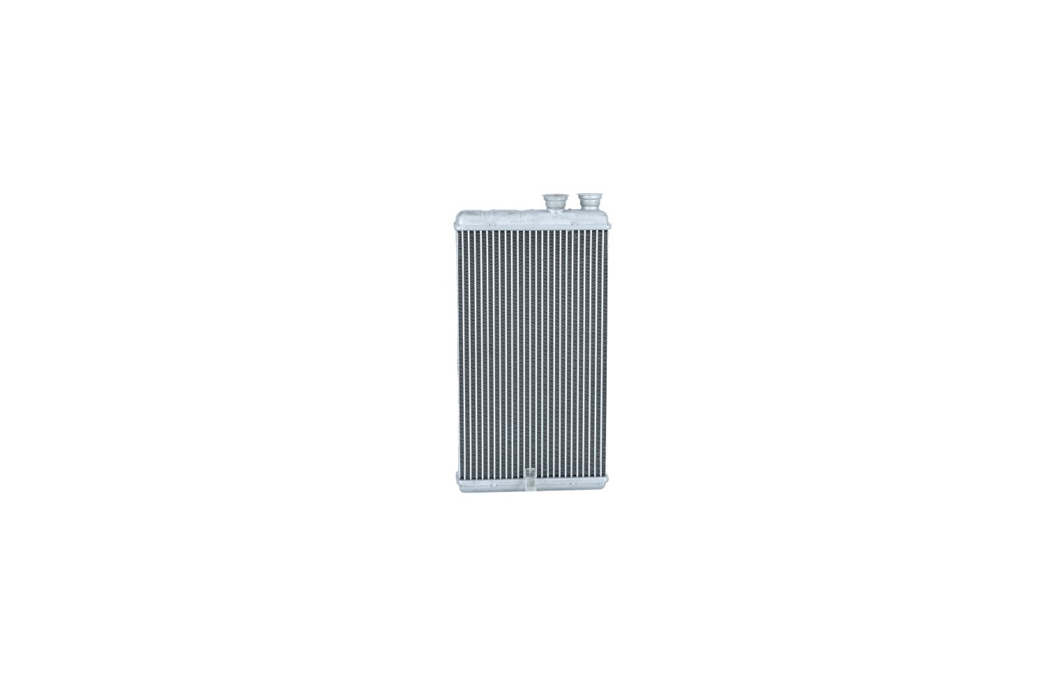

sopel1916 Opublikowano 1 Sierpnia Opublikowano 1 Sierpnia Taki element mi pokazal na komputerze, wiec wydaje mi sie ze to bedzie nagrzewnica do wymiany, po niemiecku nagrzewnica to Anwarmer, a on mówil kuhlung i teraz zglupialem co trzeba bedzie zrobic. Alle chyba wymiana tej nagrzewnicy to troche roboty bedzie po trzeba troche srodka rozebrac?
Muskel1 Opublikowano 1 Sierpnia Opublikowano 1 Sierpnia To jest nagrzewnica (Wärmetauscher) i w większości przypadków jest ona właśnie w tych silnikach zapchana, dlatego należy ją wymienić. Jest trochę roboty ale nie jest tragicznie. Fajnie by było, gdybyś stosował w pisowni polskie znaki
