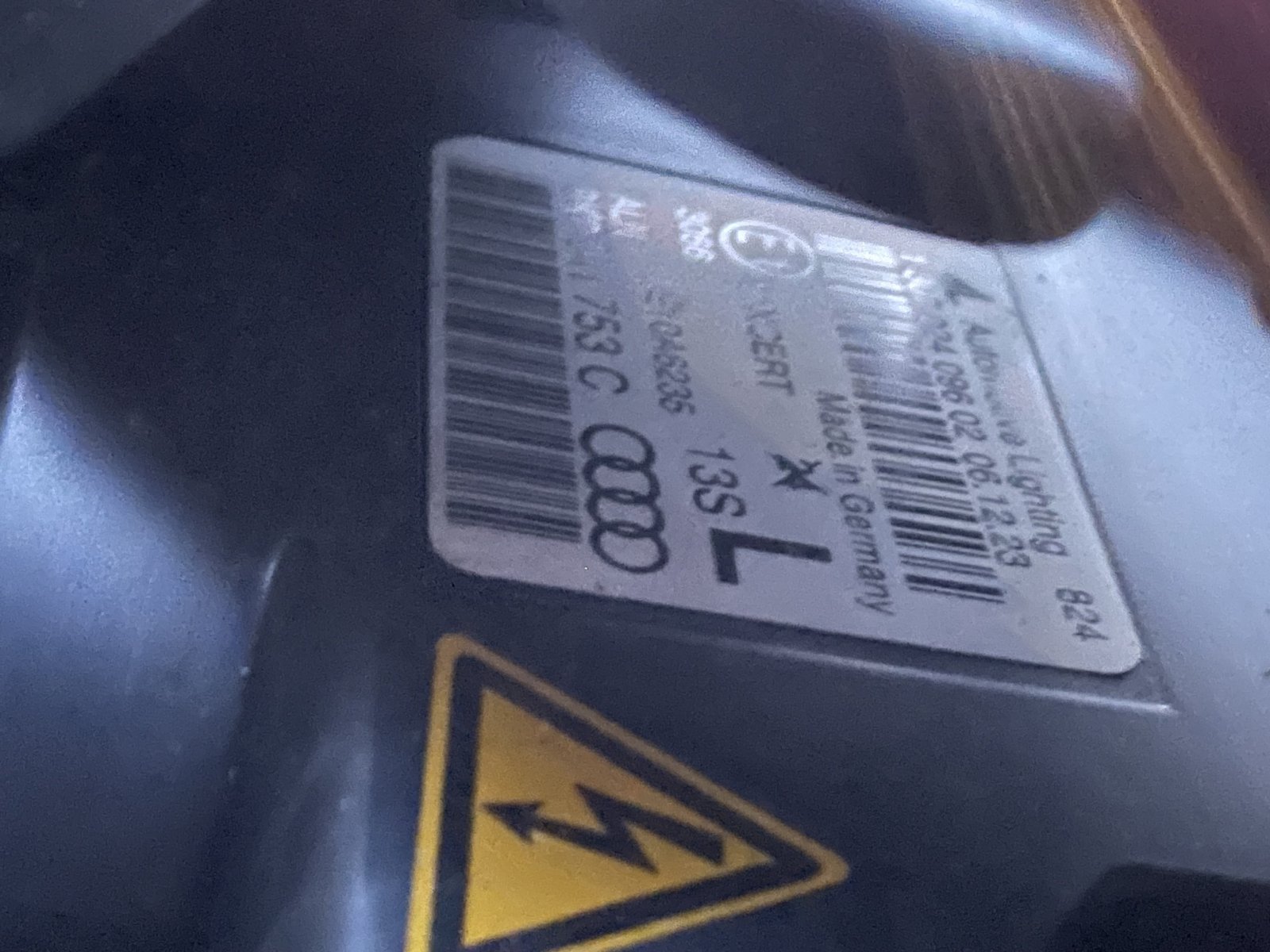

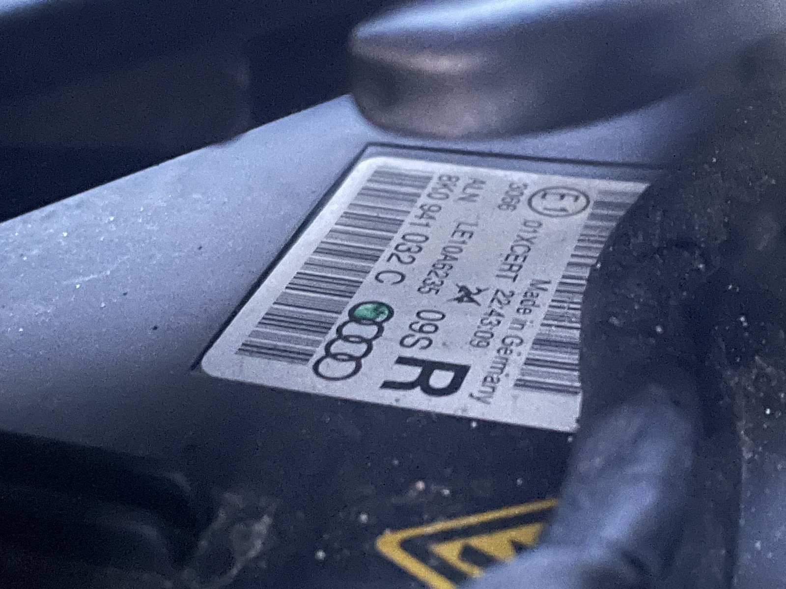

lewa to nowa, prawa stara, jak tu sie nie wk***ic jak auto cale oryginalne bylo, jakis pajac wymusil na skrzyzowaniu i teraz  2 lampy swieca roznie jak jakis ulep…
No tak to bywa. Ja szukałbym prawej lampy mającej diody 09S.
Tylko numer części 8K0941032C też się musi zgadzać, bo są różne wersje (skrètne, nieskrętne, USA, Angliki itp).
Ty akurat masz nieskrętne EU.

Porównywałeś naklejki czy mają takie same cyfry S i taką samą datę produkcji?
44 minut temu, Muskel1 napisał(a):
Z którego roku jest stara lampa?
Masz gdzieś tę lampę, którą wymienili?
lampy byly takie same, daty tez bo auto nigdy nie mialo przygody, tylko jak im to teraz udowodnic ze sie myla, bo auto aktualnie wyglada jak jakis najgorszy ulep…
