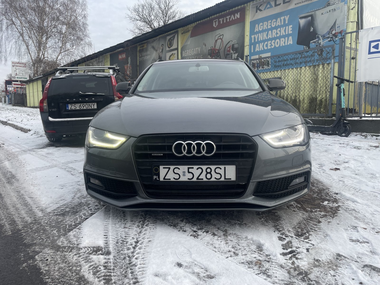

„Różnicę widzę w barwie leda po prawej stronie (świeci bardziej na żółto).
To będzie zużycie eksploatacyjne prawej lampy według mnie.
Oznaczenia na reflektorach oznaczają barwę samego żarnika (led zawsze ma tą
samą barwę).
Według systemu nowy reflektor został poprawnie zamówiony”
moze ja sie nie znam, czy ta lampa jest juz wyeksploatowana, czy ma inna barwe?na zywo to i tak jeszcze gorzej wyglada
Wygląda rzeczywiście jakby coś nie domagała ta prawa lampa.
wczesniej jak obie tak swiecily to wygladal to normalnie, przy tej nowej wyglada komicznie

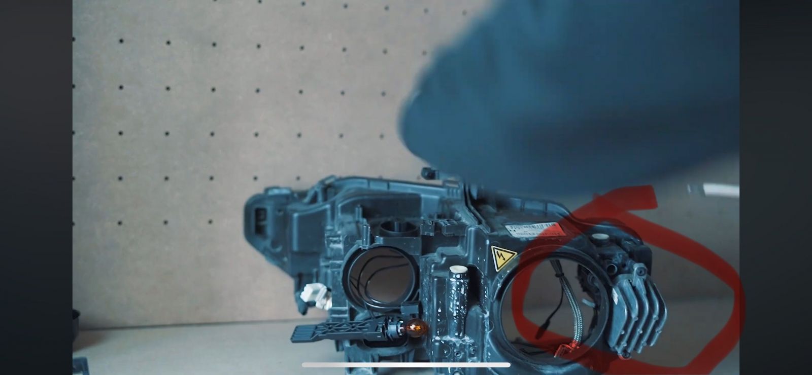

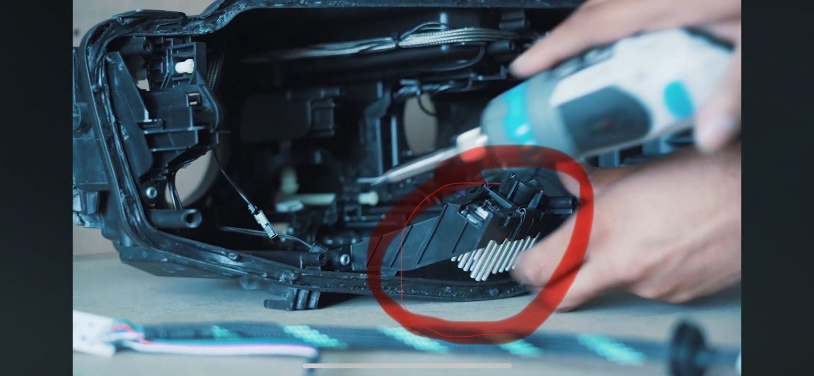

@Muskel1 chcialem napisac priv ale albo nie potrafie albo sie nie da, cos tam przeszukalem internet i znalazlem ze w lampie sa 2 diody led, jedna mozna wymienic od tylu bezinwazyjnie, druga niestety w srodku lampy. I teraz pytanie czy moze wiesz ktora dioda odpowiada za co w lampie? podejrzewam ze jedna jest od np gornego swiatlowodu a druga np od dolnego, wrzucam zdjecia tych modulow, ktore znalazlem na filmiku (moduly zaznaczone na zdjeciach)
Obie są od światłowodu ale nie powiem Ci dokładnie, która za co odpowiada.
